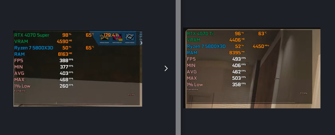

die ~15% reißen es da raus?Traboj schrieb:Leider fehlt mir für eine gewissen Nichen anwendung im gaming etwas Leistung bei der Graka welche mit der 4070 ti Super gelöst wäre.
falls du es nicht schon hast: be quiet! 12VHPWR-kabel, damit hängt die karte hier dann auch zwangsläufig an 12V3 und 12V4 und dann würde ich keine probleme erwarten.
Tatsächlich tun sie das haha, würde mit der ti die frames besser die 360hz rate meines monitors angepasst haben während die normale super gute 100 frames darunter schwankt, bei den 1% frames. Handelt sich um rainbow six siege das Spiel. Im Beispiel ist es sogar die normale 4070 ti die 4070 ti super sollte da nochmal "sicherer" sein. Ist auch 1440p als Auflösung also jenseits des cpu bottleneck wie ich an der Auslastung schätze.Deathangel008 schrieb:die ~15% reißen es da raus?
Mir war das tatsächlich nicht bewusst, ich hätte mir gut vorstellen können dass man mittlerweile auf die faulere seite tendiert und um mehr gewinn zu machen weniger Freiraum und Optimierung bei den Energiewerten und overclock werten sich erlauben würde.rumpel01 schrieb:Das ist ja nun alles schon seit langer Zeit bekannt. Die Hersteller begeben sich damit auf die ganz sichere Seite, weil die nicht wissen
Puh ich glaube nicht dass ich das Kabel selber habe, aber mit der jetzigen 4070 super Variante kam ein Adapter dazu der genau so aussah, ohne diesem Adapter hätte ich die grafikkarte gar nicht benutzen können weil die be quiet pins zu groß gewesen wären, ich würde das gleiche Modell von asus kaufen halt nur 4070 ti super ich denke mal das dort auch der Adapter bei liegen wird. Oder handelt es sich hier um was anderes?Deathangel008 schrieb:falls du es nicht schon hast: be quiet! 12VHPWR-kabel
Ich weiß nur dass mein Netzteil wenig Freiraum erlaubt was ein Vor und Nachteil sein kann, dass wenn die Sicherung einschaltet sich der ganze pc Auschaltet um Schaden zu vermeiden jedoch weiß ich nicht ob wir hier gerade um so einen Adapter reden.
