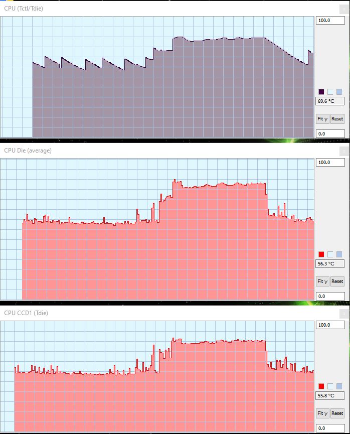

T^Load-based = (CPU^Load) * T^Die + (1.0 - CPU^Load) * T^Avg
Note: CPU^Load scale from 0.0 to 1.0
Note: CPU^Load represent the "CPU usage" values, found in TaskManager for example
Nun müsste man das allerdings auf Ebene des EC (Embedded Controllers) umsetzen. Das Control Center spuckt lediglich die Werte aus, die vom EC erzeugt werden. Die manuelle Fan Table im Control Center wird umgekehrt ins EC geschrieben und dort dann angewendet. Angenommen, man könnte deine Formel nicht 1:1 umsetzen, welchen von der AMD-CPU direkt ausgegebenen Temperatur-Wert würdest du einzeln vorschlagen?
Wenn man sich auf einen Wert beschränken müsste scheint der Tavg Wert allein sinnvoll zu sein. Ich weiß nur nicht ob der auch schon an den EC geliefert wird, oder ob Tavg in HWinfo nicht erst berechnet wird.

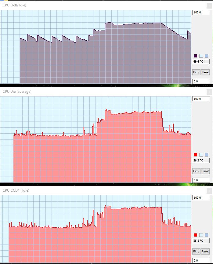

Anbei mal ein Bild der 3 möglichen Werte aus HWinfo. Erst im Idle, dann plötzliche Vollast durch CB20. Man sieht schön, dass der im Moment verwendete Tctl/Tdie im Idle stark springt, unter Last aber passt. Der Tavg kommt am nahsten an die echte Lastsituation heran.
Eine Alternative wäre noch den reinen Tdie zu nehmen (ganz unten), ohne die Kombination mit Tctl in Form des Tctl/Tdie (ganz oben). Die Frage ist nur, was ist mit den Prozessoren mit zwei Chiplets, wie dem 3900X und 3950X? Haben die zwei Tdie Werte als "CCD1" und "CCD2"? Vermutlich ja.
Ein fleißiger Ingenieur/Programmierer des EC kann sich mit all den Werten schon was einfallen lassen. Es gibt genug statistische Methoden aus denen man schöpfen könnte. :)

Eine Anmerkung hätte ich noch. Ich meinte in der Formel nicht nur "Tdie" sondern "TctlTdie". Mein Fehler ich habe die beiden Werte begrifflich etwas vermischt. Es sollte also heißen:
T^LoadBased = (CPU^Load) * TctlTdie + (1.0 - CPU^Load) * Tavg
Note: TctlTdie is one value like found in HWinfo, not a multiplication of two individual ones

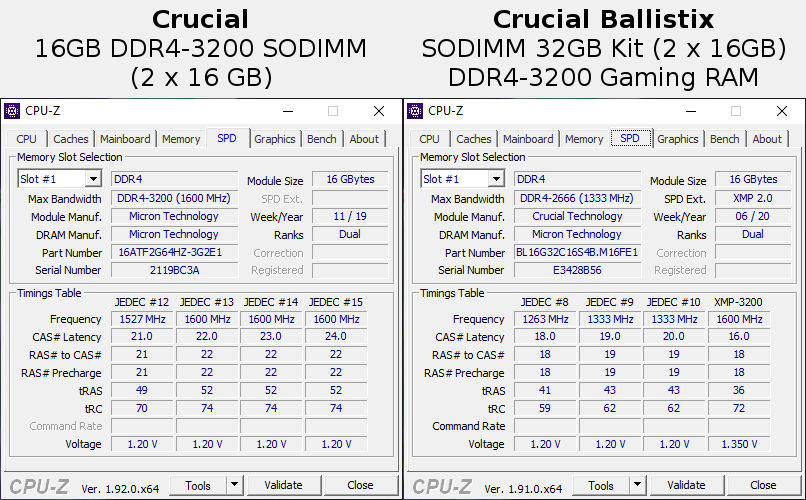

Eine kleine Anmerkung habe ich bezüglich RAM, falls jemand mit dem Gedanken spielt sich den Crucial Ballistix zu holen.
Wie bereits bei meinem ersten Beitrag geschrieben, hab ich mir den Crucial Ballistix SODIMM 32GB Kit (2 x 16GB) DDR4-3200 Gaming RAM bestellt. Dieser kann nur 2666 Mhz nach JEDEC und hat nur die 3200 MHz über XMP 2.0.
Somit bleibe ich weiterhin bei meinen Crucial 16GB DDR4-3200 SODIMM, wie auch in der XMG-Support-Tabelle angegeben.

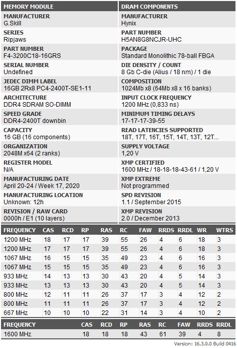

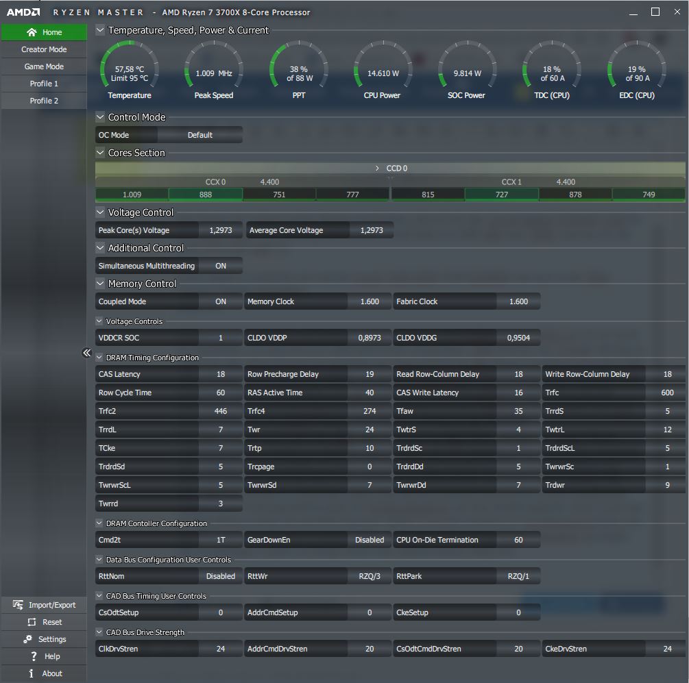

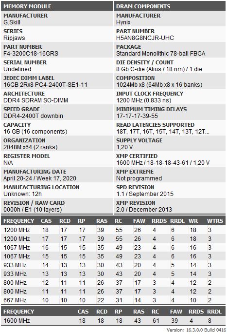

Ich kann nach vielen Tests und beinahe 3 Tagen DRAM-Tuning nun den G.Skill Ripjaws 3200CL18 (18-18-18-43-61) empfehlen (part no. F4-3200C18S-16GRS). Ich habe zwei der zum Teil als schwierig/instabil empfundenen 16 GB Module, also 2x16GB. Wichtig zu sagen ist, dass diese Module ein Eingreifen per Ryzen Master im PBO Modus zwingend verlangen! Weil diese Module nur mit einer SPD Tabelle mit maximal 2400Cl17 (17-17-17-39-55) daher kommen. Sind ja schon eine Weile auf dem Markt.
Das XMP Profil ist allerdings bei 3200MHz spezifiziert. Und das besondere dabei, nicht bei 1.35V wie die Ballistix Module aus dem der8auer Video, sondern bei 1.2V! Da wir im Moment die DRAM Voltage nicht erhöhen können ist das essentiell.
Das Apex 15 beherrscht zwar kein XMP, aber ihr könnt die XMP Werte "einfach" im Ryzen Master manuell eingeben. Problem ist natürlich, dass die XMP und SPD Tabellen keine vollständige Auflistung aller möglichen Werte enthält. Ihr müsst also eine große Menge manuell ermitteln. Durch Ausprobieren und wenn das Apex 15 dann mal nicht mehr bootet, durch BIOS-Resets und einem neuen Versuch. Der BIOS-Reset ist übrigens zu erreichen indem man die BIOS Batterie herausnimmt (ohne metallischen Gegenstand!!! Schraubendreher pfui!) die Notebookbatterie und das Netzteil absteckt. Dann muss man ca. eine Minute warten bis der BIOS Speicher wirklich komplett stromlos ist. Vorrübergehend kann man die BIOS Batterie auch gleich draußen lassen, dann übernimmt nur die Notebookbatterie das halten der Einstellungen. Erspart ne Menge Arbeit falls mehrere Resets nötig sind.
Die bei RAM-Sticks angegebenen XMP Werte sind mitunter auch bei einigen Desktop Mainboards nicht immer stabil. Im Fall der G.Skill hat es aber (fast) gepasst. Ich kam am Anfang nie über 3000MHz. Essentiell zum letztendlichen Erreichen der 3200MHz war das erhöhen des Trfc von eigentlich 560clocks@3200MHz (350ns) auf 600clocks@3200MHz (375ns) UND das Erhöhen des Row Precharge Delay auf 19, statt 18 wie im XMP angegeben. Diese etwas höheren Timings kann man aber gut ausgleichen indem man die Subtimings straffer stellt, das ging nämlich noch wunderbar.

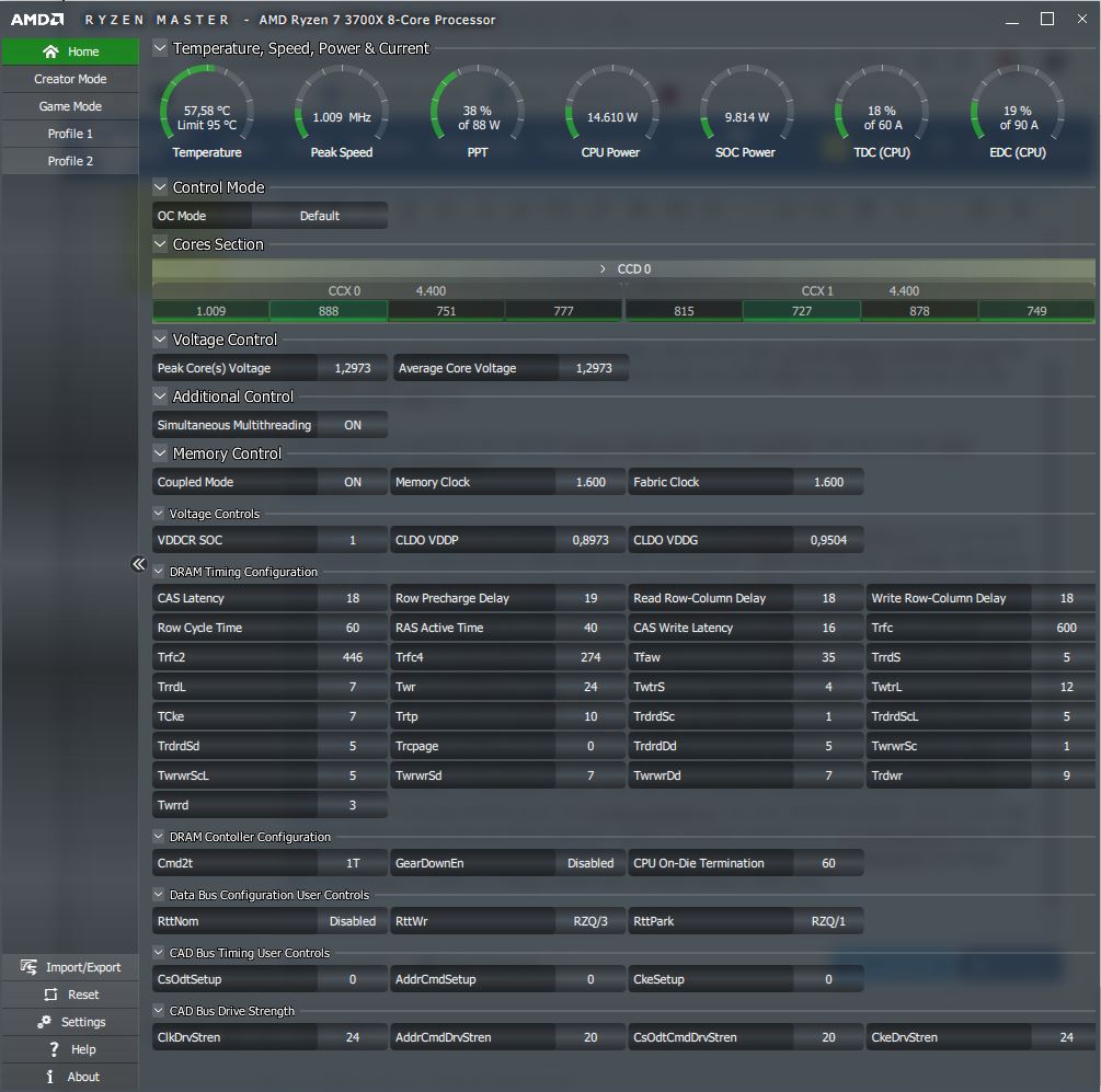

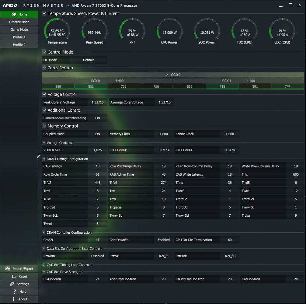

Meinen ersten erfolgreichen Boot bei 3200MHz hab ich mit diesen eher konservativen Settings geschafft:

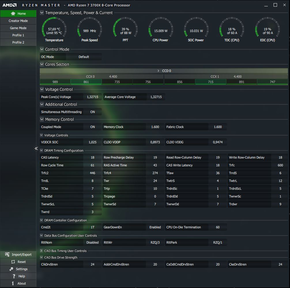

Meine bisher besten Settings sind die folgenden:
Da geht vielleicht noch ein bisschen was. Nur als Orientierungswert, die müssen mit euren G.Skill Sticks nicht funktionieren. Das ist immer ein Thema von Silicon Lottery!
Latenztechnisch liegen zwischen dem ersten und besten 3200er Setting ca. 3ns, insgesamt erreiche ich jetzt eine Custom Latency von 75.8ns und eine Random Latency von 76.7ns.
Im SOTTR-Benchmark hat es an den letztendlichen Average FPS gar nichts geändert, ich habe im Preset "High" mit SMAAT2x immer noch 104FPS, aber die CPU-Frametimes sind deutlich besser geworden. Die CPU schafft in den 95%tile Werten zwischen 2-8% geringere Rechenzeiten. Das ist ordentlich.
Die Grafikkarte limitiert nun vollständig in SOTTR, nicht mehr die CPU. ;)

Nicht 1:1, die Trfc Werte sind anscheinend in der Regel 25ns höher anzusetzen. Ansonsten gehe ich aktuell davon aus, dass man sich daran sehr gut orientieren kann. Die DRAM Chips sind die gleichen wie im Desktop-Segment, nur die PCBs und Layouts sind andere. Ich weiß nicht was das letztendlich für Auswirkungen auf die Signalqualität hat.
Ich habe mich bei meinem DRAM Tuning auch sehr stark am DRAM Calculator orientiert. Hinderlich ist nur dass beim Calculator immer von mindestens 1.35 DRAM Voltage ausgegangen wird, wir haben ja nur 1.2V. Man muss also mit schlechteren Werten rechnen. Wieviel man abzieht, ob linear, prozentual, oder gar nichts, muss man ausprobieren. Ich habe es jedenfalls so gemacht, dass ich mir auch mal die höheren Frequenzen (3400MT/s, 3600MT/s) angeschaut habe, da dort ja die Timings wieder hoch gehen, ähnlich einer geringeren Spannung relativ zu niedrigeren Frequenzen. So zumindest die Idee. Das habe ich dann versucht auf den SO-DIMM für 3200MHz zu übertragen.
Bei den SKhynix C-die (CJR) im G.Skill Ripjaws SO-DIMM ergeben sich jedenfalls dadurch die Tendenzen die Werte tRP und optional auch tRCDRD nicht niedriger als auf 19 zu stellen, so ist er nun auch tatsächlich super stabil. tRAS und tRC kann man anscheinend auch noch 4-6 Zähler gegenüber dem XMP Profil runterdrücken. Die CAS latency scheint ebenso 'ne Menge mitzumachen, dort werden Werte um die tCAS 16 angegeben, obwohl der Rest der Primärtimings so bei 18/19 hängt. Die Tendenz war also CAS kann niedriger. Ausprobiert und siehe da der G.Skill SO-DIMM läuft direkt mit tCAS 17 ohne Probleme. Werd vielleicht auch nochmal tCAS 16 probieren, bin aber schon ganz happy darüber, vor allem wenn man bedenkt, dass wir hier nur 1.2V haben.
Der G.Skill Ripjaws XMP SO-DIMM scheint tatsächlich gutes Binning zu haben.

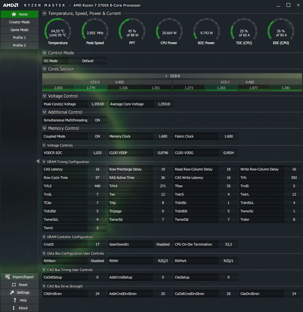

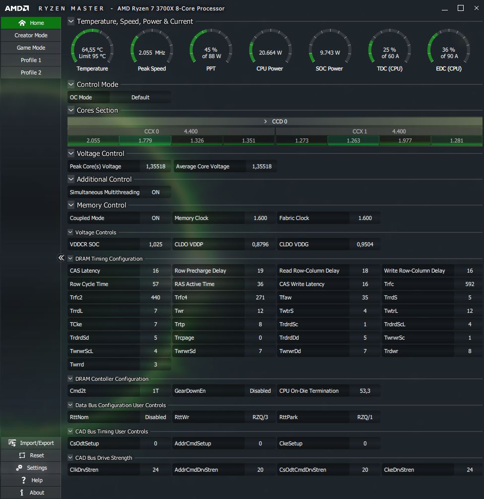

update
Kaum zu glauben, aber tCAS 16 mit tRCDWR 16 läuft auch.
Anbei die aktuellsten Timings.
