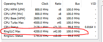

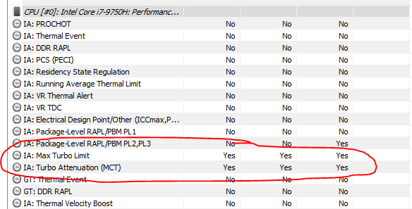

Frage zum maximalen Takt: ich habe das Fusion 15 schon seit letztes Jahr und immer wieder festgestellt, dass die Taktfrequenz eines einzelnen Cores nicht über 4,1-4,2GHz steigt. Zur Überprüfung habe ich mehrere Programme (Cinebench, Adobe, Desktop Aktionen, etc. genommen, die Last auf einen Kern erzeugen.
HWiNFO64 zeigt mir maximal 4,2GHz ein, aber meistens max 4,1GHz. Es findet ansonsten auch kein erkennbares throttling statt. Etwas seltsam ist evtl. das bei "IA: Max Turbo Limit" auf "yes" steht?!
PS: Habe noch einen zweiten Screenshot hinzugefügt bei dem "Ring/LLC Max" auf 4200 MHz steht, vielleicht hat das auch noch ne Bedeutung.

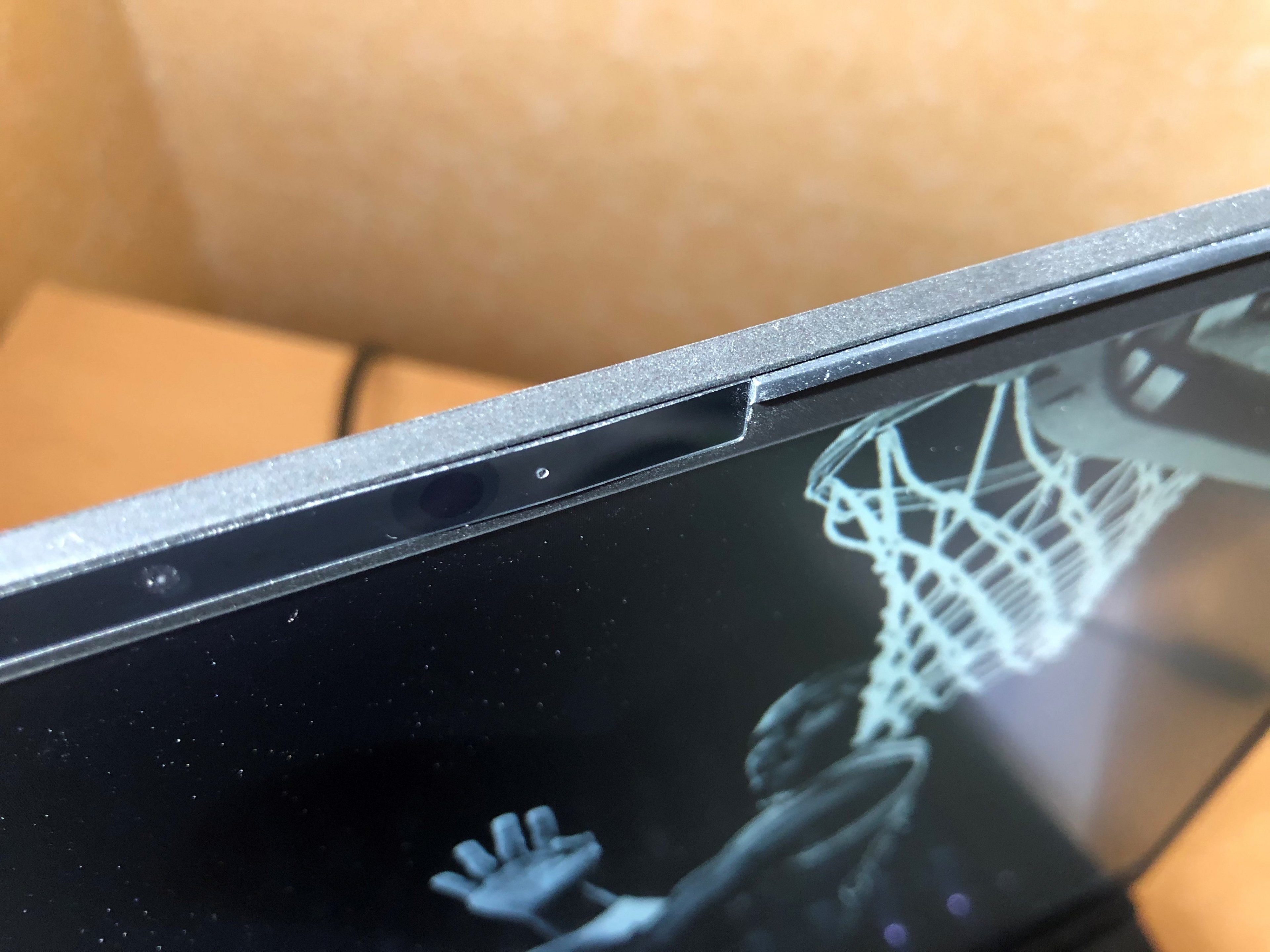

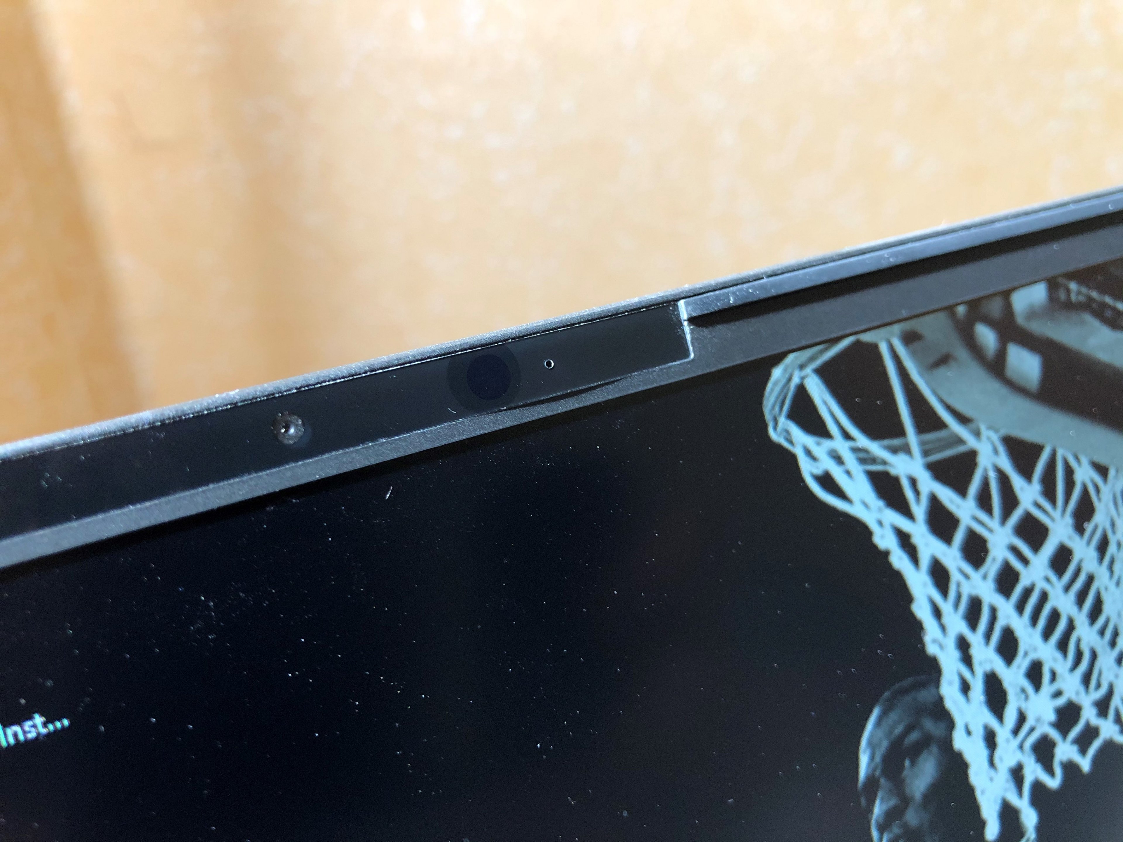

Hallo @XMG Support,
hab ein Problem mit der Webcam bzw. die Front scheint sich zu lösen.
Ich hoffe Ihr könnt mir weiter helfen.
Gruß

- Apr. 2009
- 3.537
Klingt jetzt vielleicht unseriös, aber kannst du die Abdeckung evtl. mit dem Daumen einfach wieder fest reindrücken?

XMG Support schrieb:Klingt jetzt vielleicht unseriös, aber kannst du die Abdeckung evtl. mit dem Daumen einfach wieder fest reindrücken?
// Tom
Hallo Tom,
habs probiert ist aber halt die Frage, ob es auf Dauer auch so bleibt bzw. hält
Danke
