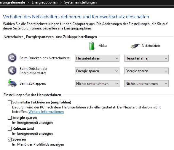

Ich versuche meinen NEO mit geschlossenem Deckel an einem externen Monitor zu betreiben. Leider wechselt er aber immer in den Schlafmodus. Was muss man tunn damit das funzt?
Einfach in den Energieoptionen einstellen, dass er eben bei geschlossenem Deckel nicht auf Standby schaltet.
-> Systemsteuerung\Alle Systemsteuerungselemente\Energieoptionen\Systemeinstellungen
bzw "Auswählen, was beim Zuklappen des Computers geschehen soll" auf der linken Seite.
Reaktionen: athoma
