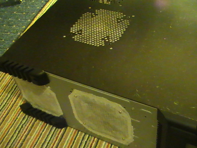

Zu den Staubfiltern: es ist mit Sicherheit empfehlenswert, die Öffnungen unten am Netzteil und evtl. auch oben mit einem Staubschutz auszustatten, siehe auch dem Erfahrungsbericht von Tinpoint
pic_0397-jpg.120709
