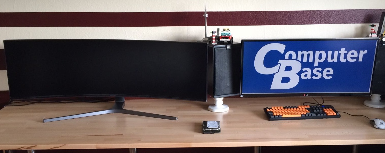

Erste Eindrücke nach dem Auspacken:
Der Monitor mit gebogenem Display (R1800) ist groß, sehr groß. 120cm Breite und eine Tiefe (mit Standfuß Vorderkante) von ca. 42cm. Nicht nur mit der Größe, auch den stattlichen 15KG Lebendgewicht sollte der Tisch umgehen können.
Freunde der VESA-Halterung dürfen sich freuen über die Montagemöglichkeit mit einem dafür vorgesehen Montageelement. Dann hat man nur noch rund 20cm Tiefe plus Wand-/Tischhalterungstiefe, die man unterbringen muss. Zu meinem Bedauern kann meine Halterung mit Gasdruckfeder nur 7 statt der benötigten 12kg händeln und auf die Schnelle konnte ich kein Exemplar finden, das mir sowohl preislich als auch von der Funktion her zugesagt hätte.
Links 120cm Bildbreite, Mitte 3,5" Festplatte, Rechts 80cm Bildbreite
Optisch macht der Monitor einiges her, der Standfuß ist vorne mit einer dunkelgrauen, matt schimmernden Plastikabdeckung umhüllt, die auch als mehrfache Ablage meiner Tastatur zweckentfremdet wurde, aber davon keinerlei Kratzer davontrug. Der sehr schmale Monitorrahmen ist aus Aluminium in der gleichen Farbe, was meiner Meinung nach auch sehr gut umgesetzt wurde – bis auf 2 unschöne Flecken. Diese sehen aus wie ca. 1cm breite Fettfingerabdrücke, sind aber keine, und befinden sich zwischen Einschalter und den 3 Gaming-Mode-Knöpfen und dazu gespiegelt auch auf der linken Seite. Auf Nachfrage war das auch bei den anderen Testern so, was ich selbst bei deutlich günstigeren 08/15 Monitoren als sehr unschön empfinde, wenngleich es sicher Schlimmeres gibt, aber sein muss das nicht.

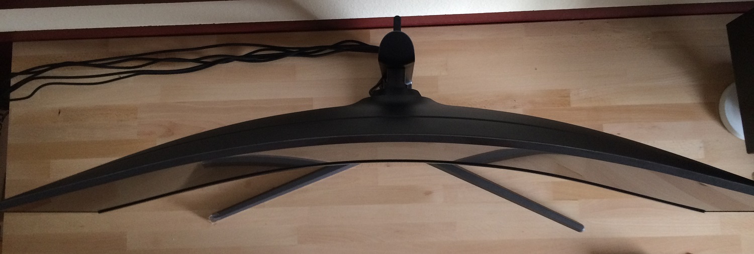

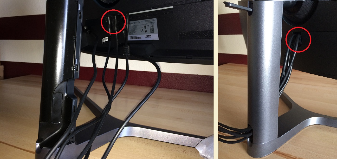

Der Standfuß und das Kabelmanagement:
Ja, dieser Standfuß… Der hat mich überrascht. Genau wie das Kabelmanagement. Beides nicht nur positiv.
Aber von Anfang. Nachdem man alles aufgebaut hat, erkennt man sofort, dass es eine Kabeldurchführung gibt, die in der Theorie auch gut gelungen ist. Es ist genug Platz, dass man alle Kabel durchlegen kann und am Ende kommt eine Verkleidung über die ganze Rückseite, die zum einen die Kabel an Ort und Stelle hält, als es auch optisch ansprechend macht. Zudem haben wir noch einen Kopfhörerhalter auf der Rückseite, welcher auch ganz passabel umgesetzt ist, allerdings bei Over-Ears (Bsp. DT770) hat man das Gefühl, dass dieser nicht so sicher hält, aber es funktioniert soweit.
Der eigentliche Kritikpunkt an diesem Standfuß bzw. dessen Abdeckung ist, dass diese jedes Mal nach oben rutscht und ab ist, wenn man den Monitor hochheben möchte. Das macht das Umstellen des Gerätes extrem umständlich, weil man total die Verrenkung machen muss oder ich stell mich absolut dämlich an (Möchte ich gar nicht ausschließen). Das Ganze passiert leider auch teilweise erst, wenn er schon wenige Zentimeter in der Luft ist und entsprechend erschreckt man sich dann. Wer sich das SO ausgedacht hat, hat das ganze System noch nie angehoben, würde man da glatt vermuten..
Zurück zum Kabelmanagement. Der Monitor hat schöne viele Anschlüsse und entsprechend kann man da auch einiges an Kabel verlegen. Zum Glück gibt es aber auch hier eine Kabelstrukturierungsoption. Wie man auf dem Bild sieht (rot markiert) ist der Ausgang für die Kabel auf der gleichen Höhe wie auch die Anschlüsse für eben diese. Das heißt man muss die Kabel alle um 180° „biegen“ oder fast schon knicken und die Klappe „gefühlvoll“ reindrücken/-pressen. Es hält, aber die Note gut würde ich für diese Lösung nicht vergeben. Zum Glück tauscht man die Kabel ja nicht jeden Tag.
Im weiteren Verlauf des Testzeitraum konnte ich mich vom sicheren Stand überzeugen, allerdings ragen die 2 Standelemente sehr weit nach außen und gleichzeitig aber auch nach vorne, was für einige durchaus störend sein kann. Dies trifft vor allem zu, wenn der Monitor verhältnismäßig nah bei einem steht. Dadurch war bspw. mein Spacepilot (3D Maus) nicht gut neben meiner Tastatur zu platzieren, da der linke Steg zu weit herausragt. Für Zocker, die mit niedriger DPI spielen und daher einen großen Bewegungsradius durch die Maus einnehmen, ist es ebenfalls eher unpraktisch wie ich feststellen musste. Die Nutzung der VESA-Halterung umgeht dieses Problem natürlich. Ein Zurückschieben des Monitors hat logischerweise denselben Effekt, geht aber meiner Meinung nach zu Lasten der Immersion (Je nach Spiel und eigenem Empfinden).

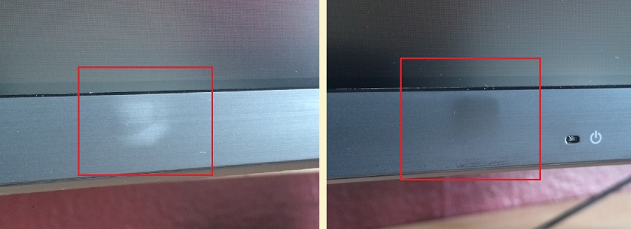

Bitte Licht aus, Raum komplett abdunkeln meinen Monitor ausgemacht, schwarzen Bildschirmhintergrund eingestellt und nun zeig mir dein Backlight-Bleeding. Aber da ist für mich nichts wirklich Nennenswertes zu bemängeln, ganz im Gegenteil: Kaum vorhanden, lediglich ein ganz leichtes zartes Leuchten an den Rändern, ansonsten ein schönes sattes Schwarz. Damit habe ich bei einer solchen Bildschirmgröße nicht gerechnet und bin wirklich sehr positiv überrascht und angetan.
Leider hat sich im späteren Verlauf herausgestellt, dass dort wo man an den Rändern bei Dunkelheit dieses ganz leichte Scheinen wahrnehmen kann wiederum bei einem weißen und damit sehr hellen Bild an eben diesen Stellen ein ganz zarter Grauschleier herrscht. Ich habe jetzt keine spezielle Anwendung, wo ich dauerhaft ein weißes Bild hab, aber im weißen Windows 10 Explorer als Vollbild fällt es einem relativ schnell ins Auge, ansonsten war es für mich nicht so wahrnehmbar, dass es mir weiterhin negativ aufgefallen wäre. Ich muss dazu sagen, dass ich schon viele Monitore zur Nutzung hatte und ich würde diese „Ausleuchtungsfehler“ eher im Feld der schon ganz guten Modelle ansiedeln.

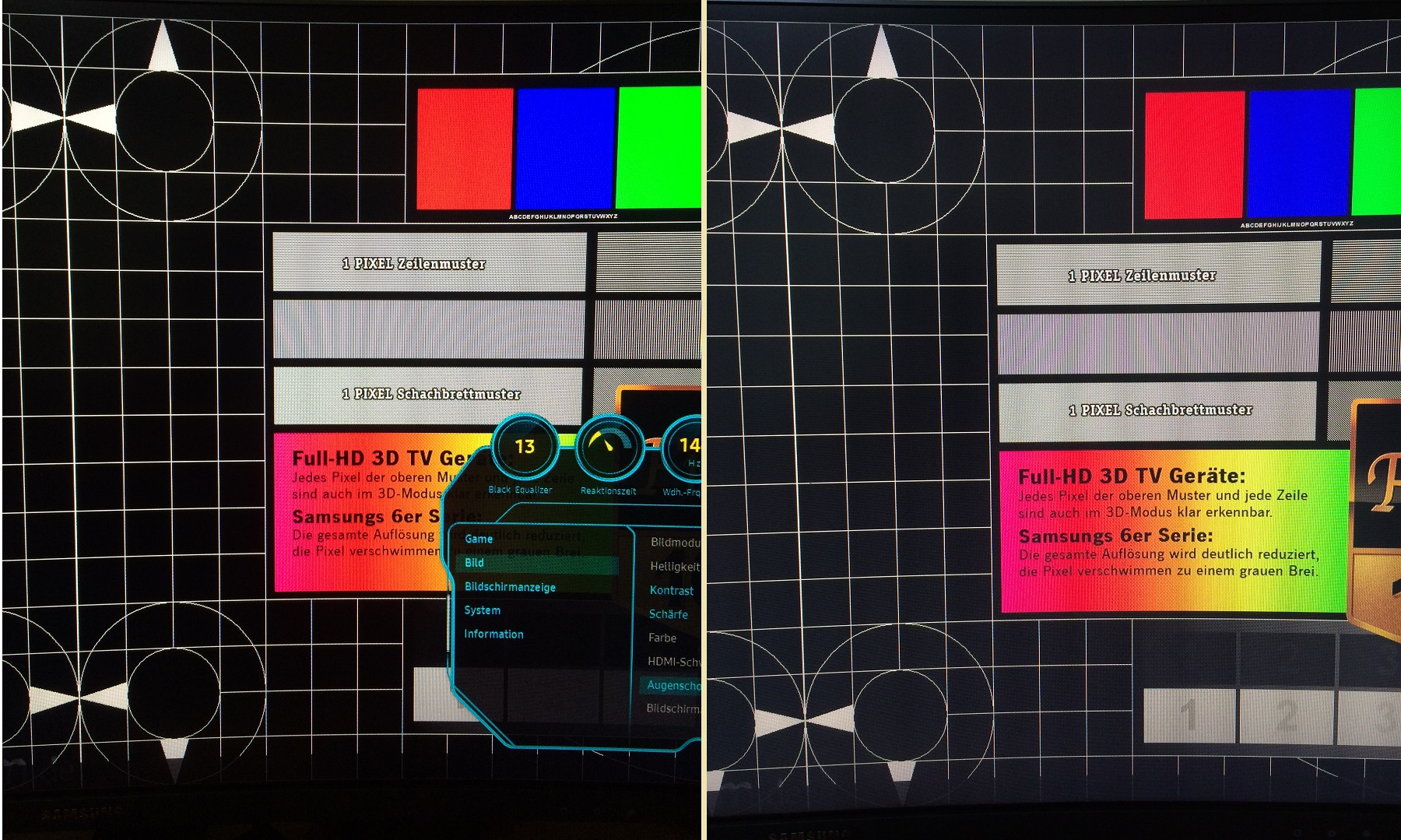

Allerdings gibt es einen Modus im OSD, den man nicht nutzen sollte, falls man Farben mag:
Den sogenannten „Eye Save Mode“ bzw. „Augenschonmodus“ an. Das bedeutet:
„Einstellung einer optimalen Bildqualität, bei der die Augen geschont werden.“
Was passiert dabei wirklich?
Das Bild erhält einfach nur einen Grauschleier übergelegt. Inwiefern das nun die Augen schonen soll, lass ich mal offen. Eine „optimale Bildqualität“ sieht meines Erachtens nach auch etwas anders aus. Aber da dies im Auge des Betrachters liegt und man es natürlich nicht als Screenshot aufnehmen kann, werdet ihr nun wieder ein Cardhusches Wunderwerk an Fotografieversagen erleben dürfen:

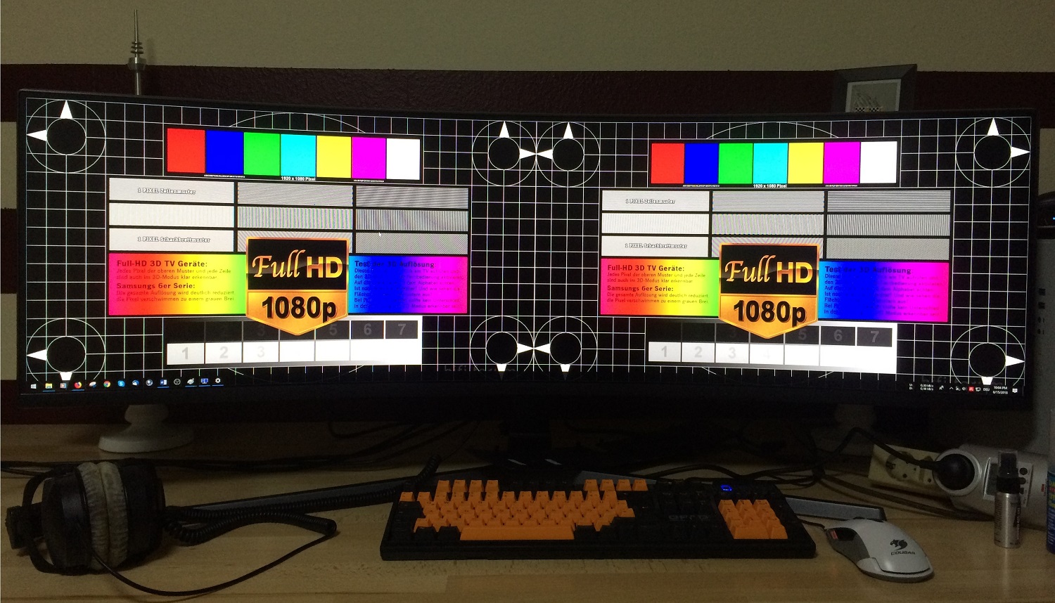

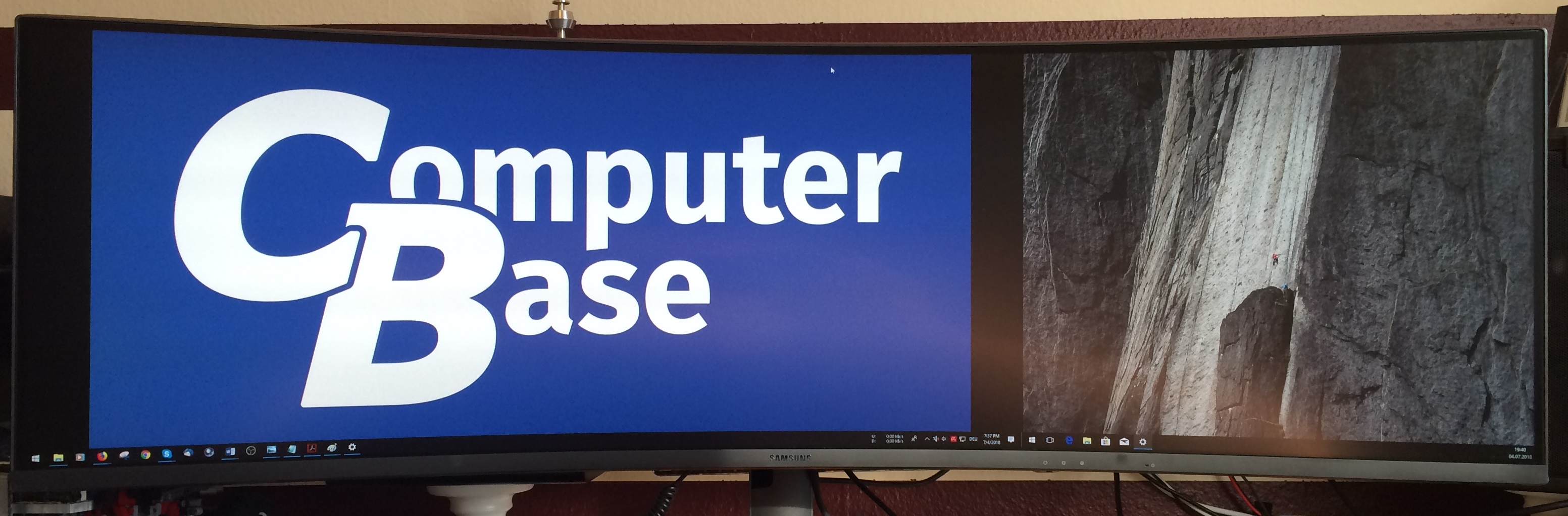

Durch die verschiedenen Videoeingänge ermöglicht, gibt es eine PictureByPicture-Funktion (Der Monitor gibt nebeneinander 2 verschiedene Bildquellen wieder), die erstaunlich gut funktioniert und völlig frei kombinierbar ist. Das heißt, man kann sowohl den ersten als auch den zweiten Signaleingang frei belegen über das OSD. Neben der Option von welcher Quelle aus der Ton an den Kopfhörer durchgeschleift werden soll, gibt es noch zusätzlich die sehr interessante Einstellung vom Bildverhältnis. Hierbei kann man auswählen, ob beide Quellen jeweils ein eigenes 16/9 Bild erzeugen dürfen oder ob die eine Seite 21/9 und die andere 11/9 darstellt. Speziell die Videosignal- und Tonquellenauswahl der PbP-Funktion klingen beinahe selbstverständlich, aber wer das schon bei anderen Monitoren ausprobiert hat, wird eventuell festgestellt haben, dass dies leider nicht der Fall ist.
16/9 : 16/9
21/9 : 11/9
11/9 : 21/9, wenn das Notebook keine 2560*1080 Auflösung extern ausgeben kann..
Abseits dieser einwandfrei funktionierenden Optionen, erkennt Windows 10 wunderbar, dass umgestellt wurde und passt automatisch die Auflösung an – sofern es um 16/9 geht. Bei den anderen Seitenverhältnissen muss dies selbst eingestellt werden. Das Problem liegt allerdings bei Windows, denn mein 21/9 Monitor weist dasselbe Verhalten auf. Das einzige monitorseitige „Manko“ ist, dass eine Nutzung von FreeSync nicht möglich ist, wenn 2 Quellen wiedergegeben werden.

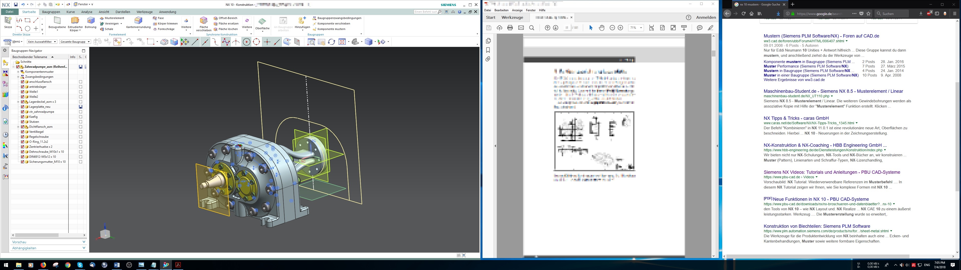

Ein Anwendungsbeispiel wäre Recherche oder die Zusammenfassung eines Textes. Hier kann man sich den Monitor sehr gut einteilen. Im primären Sichtbereich nutze ich dann die beiden Fenster mit denen ich hauptsächlich arbeite. In diesem Beispiel ein Worddokument und eine Internetseite. Links war jetzt bei mir ein Brainstormingteil, es kann aber genauso gut ein Skript sein. Wenn man mit jemandem zusammenarbeitet, bietet sich für mich immer an das Chatfenster dazu offenzuhaben und ein kleines Textfenster für Einfälle und Gedanken, die einem grad in dem Moment in den Sinn kommen, aber erst nachher bearbeitet werden sollen.
Wenn ich etwas mit CAD mache, dann habe ich gerne das entsprechende Programm schon gerne auf der Größe eines 27“ Monitors, was hier gerade mal den halben Bildschirm einnimmt. Nebendran kann man sich dann wunderbar einmal die Zeichnung positionieren oder das Anforderungsprofil. Das bedeutet, dass man bei einer Zeichnung einfach nur 2 Fenster nutzt. Oder wenn es eine simple Handskizze ist und man das Programme neu nutzt oder einfach Funktionen sucht, die man vorher nicht so oft benutzt hat, bietet sich noch ein Suchmaschinenfenster im Internetbrowser an. Dann hätte man effektiv 3 Fenster. Das spart mir eine ganze Menge zeit- und nervraubende Klickerei, die ich mit meinem anderen Monitor öfter mal habe.

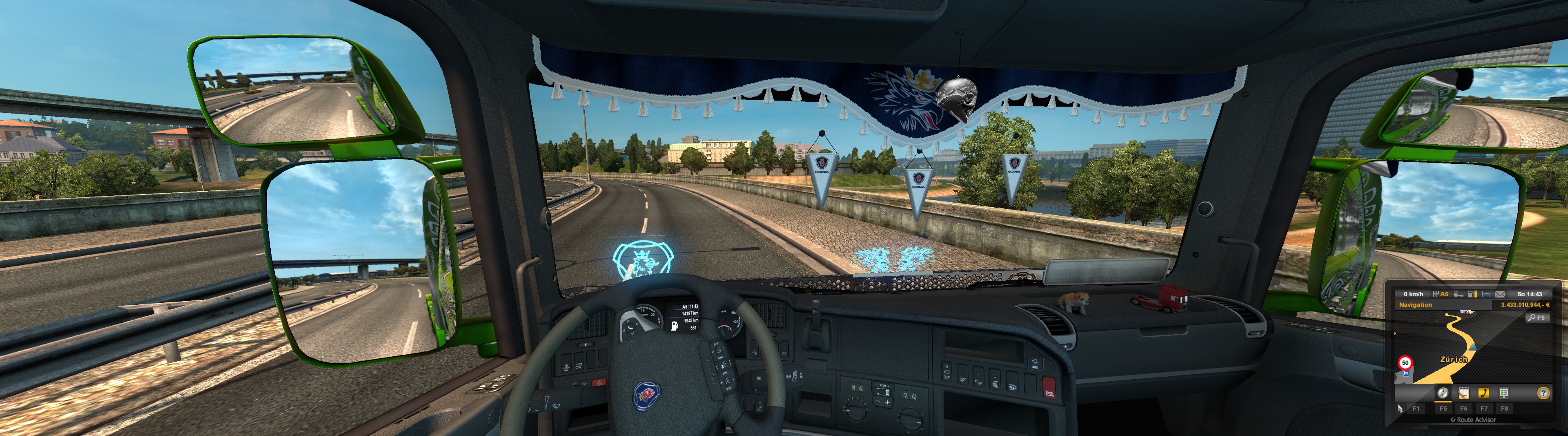

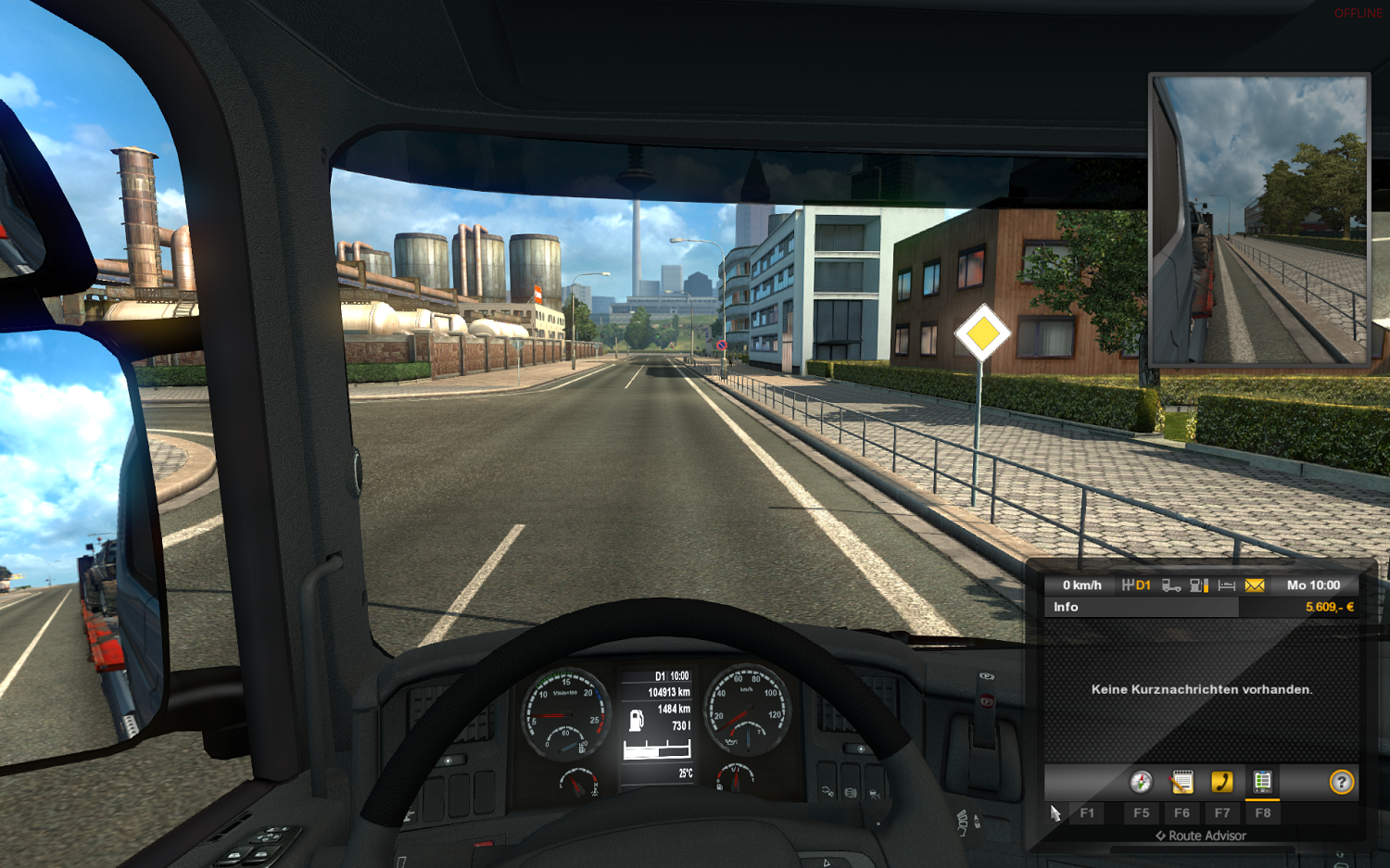

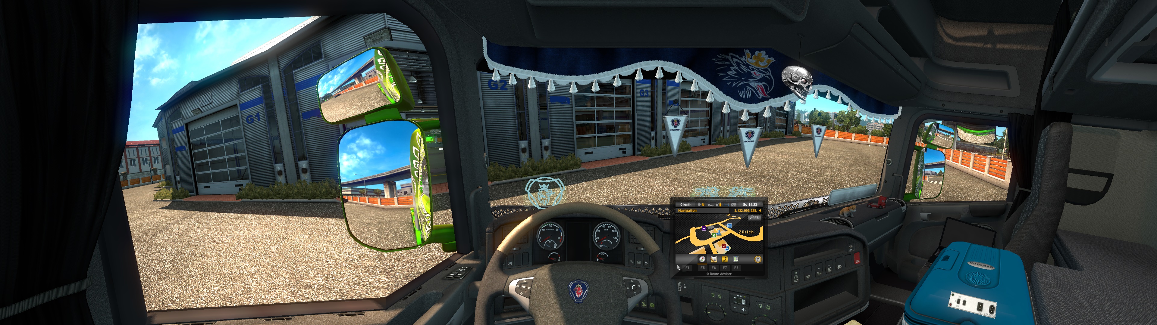

Euro Truck Simulator 2
16/10 Im ETS 2:
Dazu die Steigerung des Sichtfeldes durch meinen 21/9 Monitor:
Der Euro Truck Simulator 2 bietet eigentlich, sofern man in Config-Dateien gerne rumspielt, einen durchaus guten Support für ein Multimonitorsetup. Hier kann man das Hauptsichtfeld auf den mittleren Monitor legen und die Außenspiegel auf die angewinkelten seitlichen Monitore. Mit einem Monitor war das leider so nicht möglich und es sah nicht gut aus:
Nach einigem Hin und Her kam dann ein halbwegs passables Ergebnis zum Vorschein – aber mit Elefantenohrenspiegeln. Einen Vorteil gegenüber 16/10 sehe ich, gegenüber 21/9 in diesem Fall allerdings nicht, bedingt durch die stark unnatürlichen Außenspiegel.

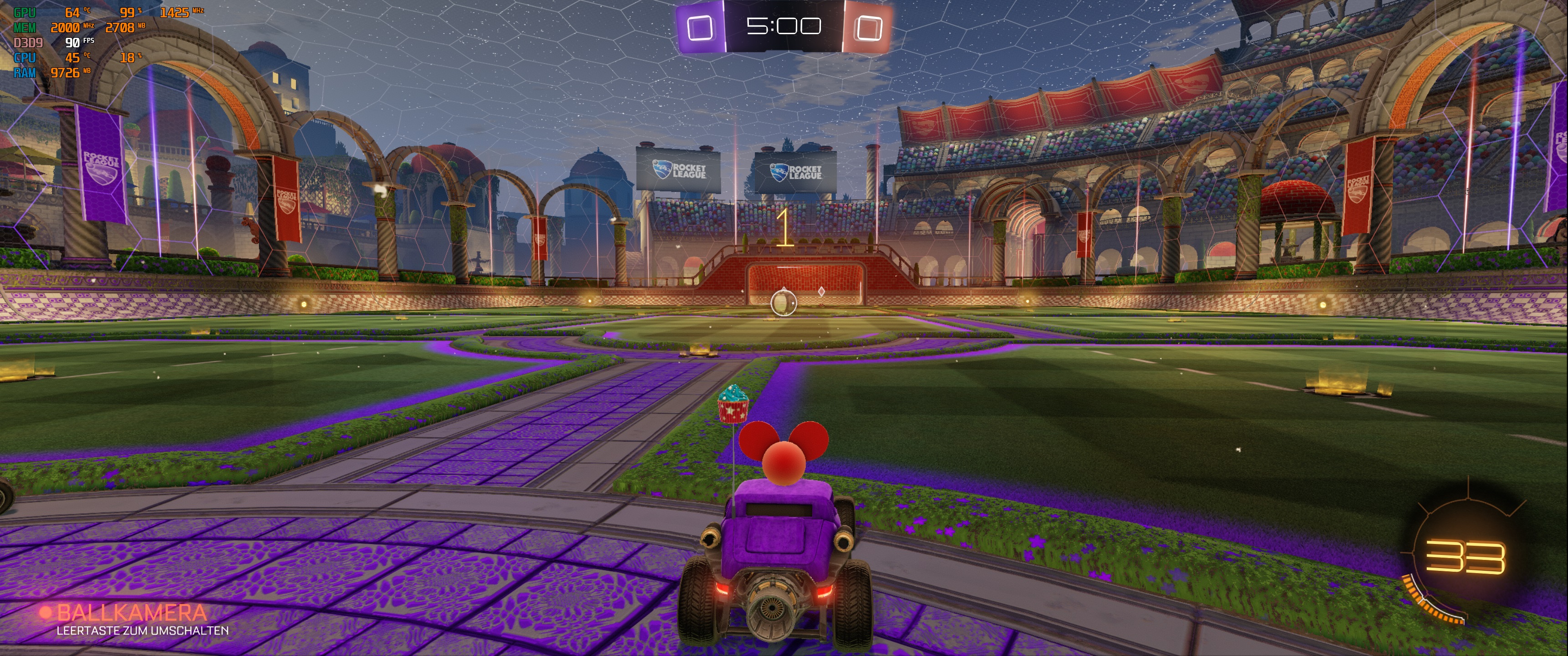

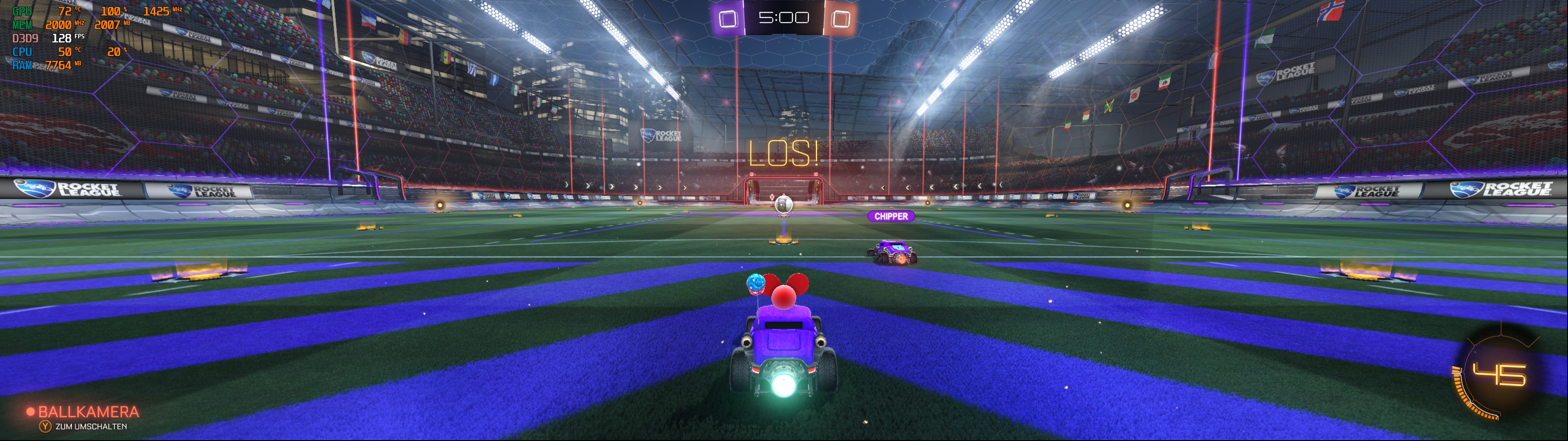

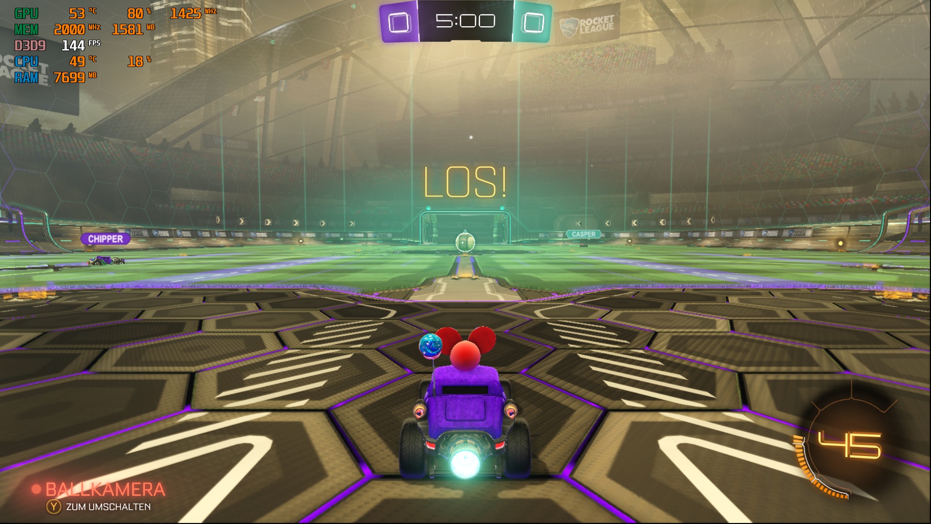

Rocket League
16/9
21/9
32/9
In Rocket League skaliert Bildinhaltszuwachs quasi linear mit dem Seitenverhältnis und in diesem Spiel sehe ich darin auch einen großen Vorteil. Zum einen taucht man tiefer in das Spiel ein, aber man sieht auch mehr Spielfeldfläche, was durchaus Vorteile bringen kann.

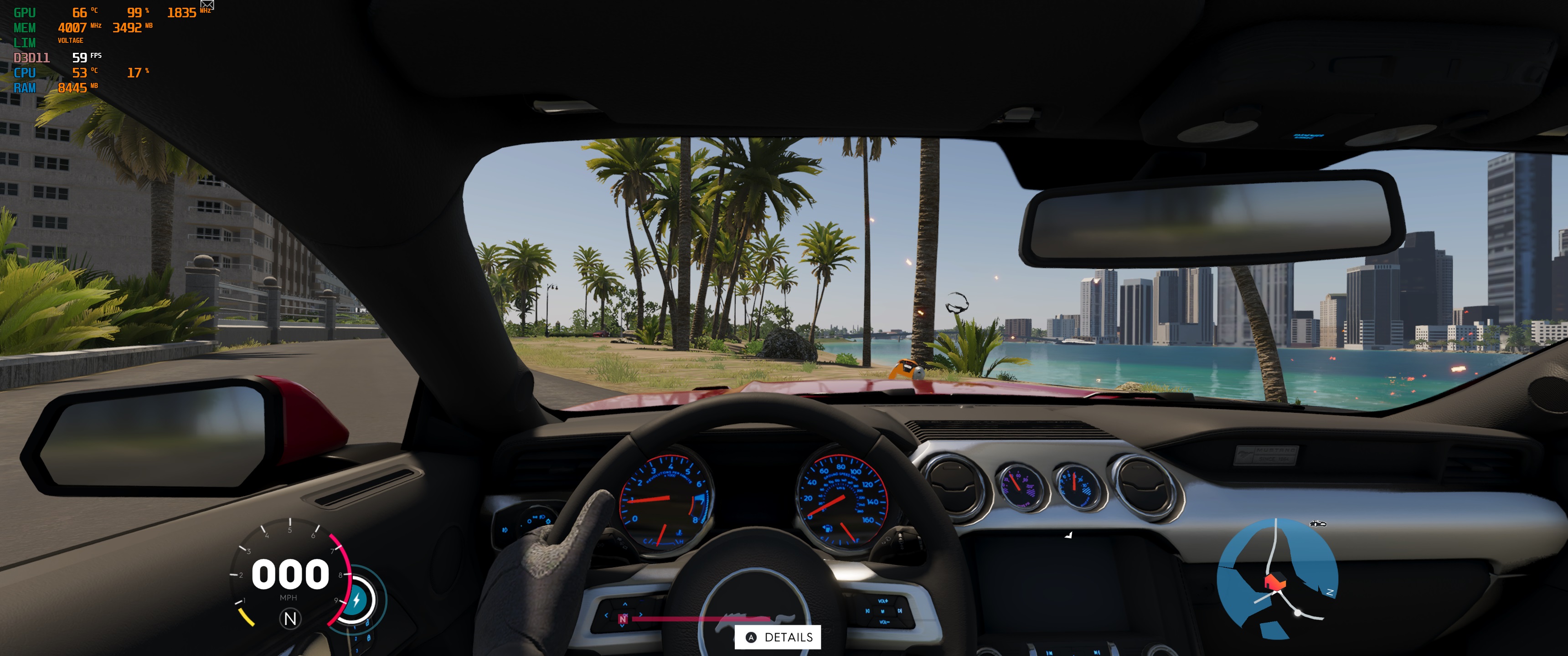

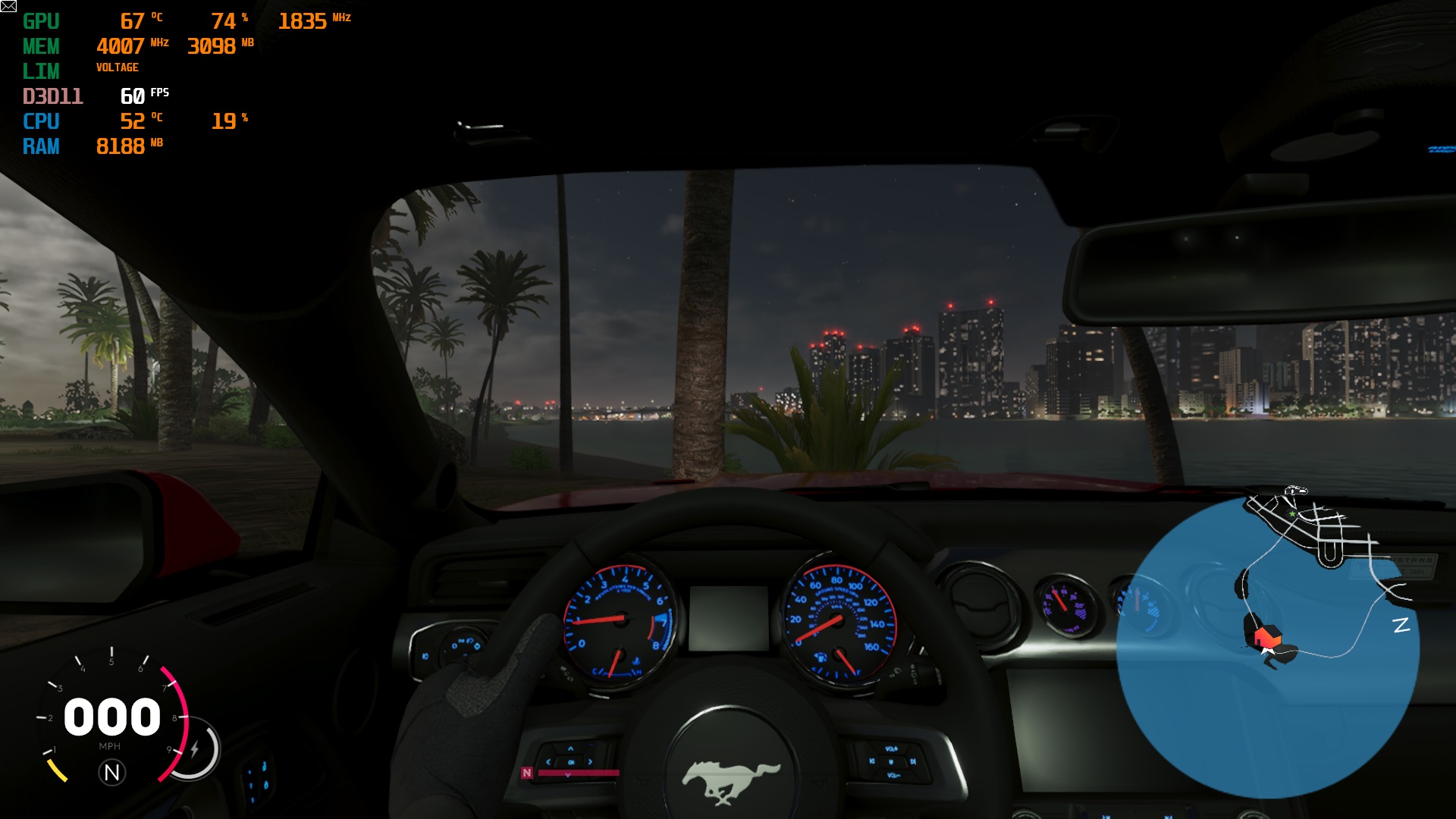

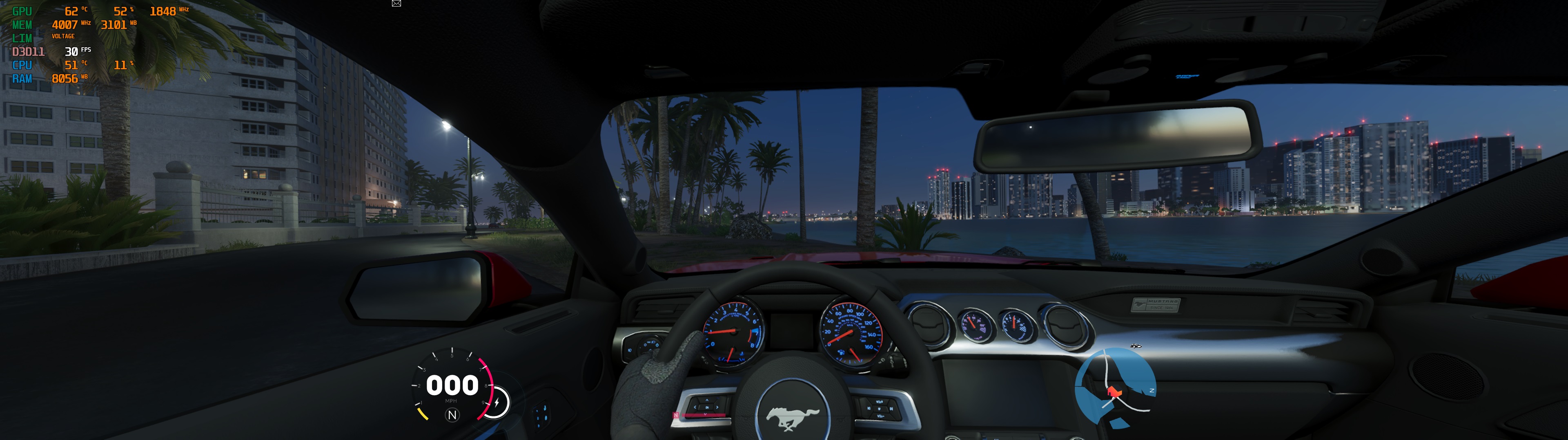

The Crew 2
16/9
21/9
32/9
Auch The Crew skaliert sehr schön die Sichtbreite mit zunehmendem Seitenverhältnis. Da es hier zu keinen Verzerrungen kommt, sondern wirklich mehr Bildinhalt bereitgestellt wird, entsteht ein noch besseres Spielerlebnis. In 16/9 wollte ich das Spiel definitiv nicht mehr spielen.

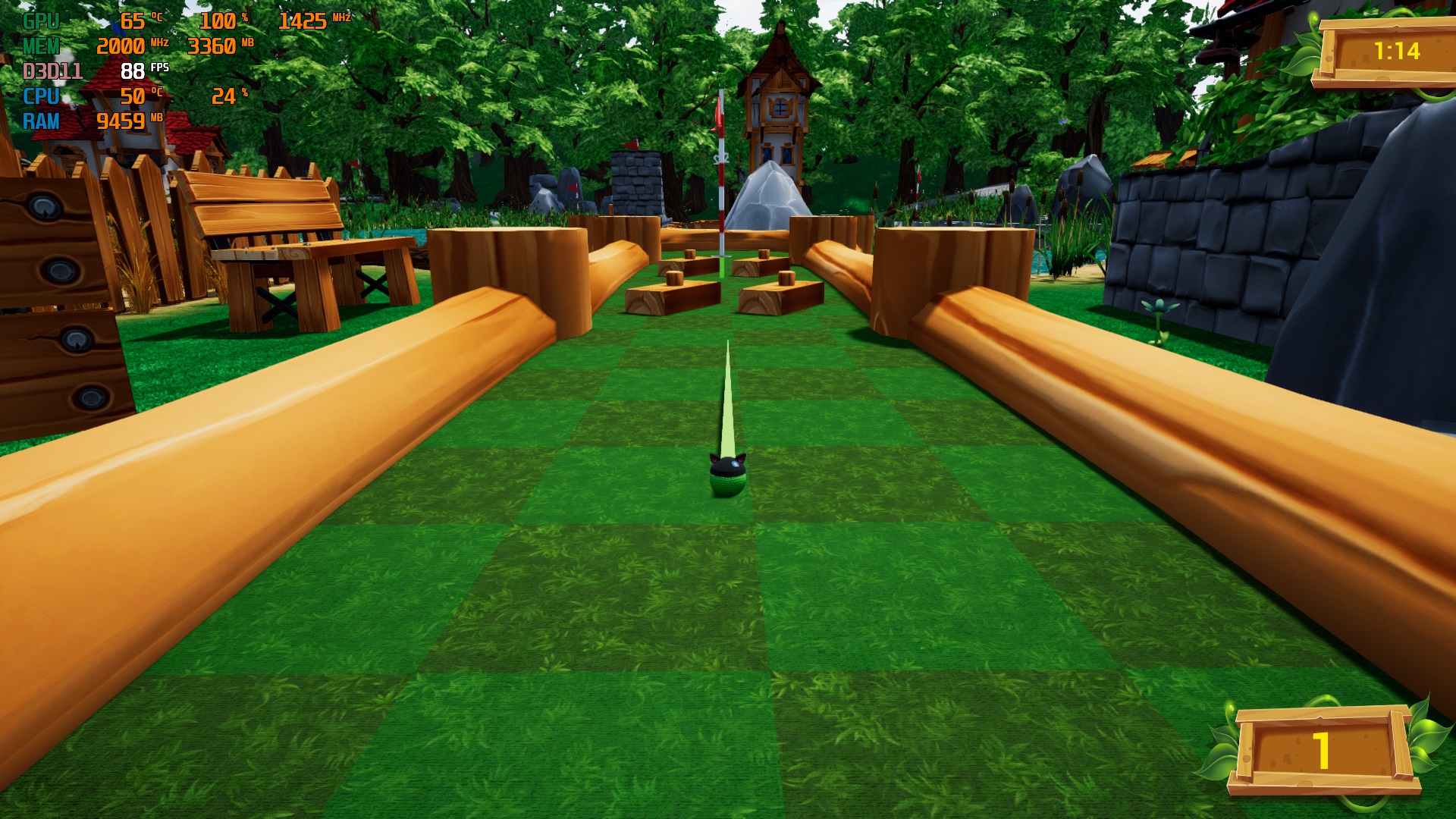

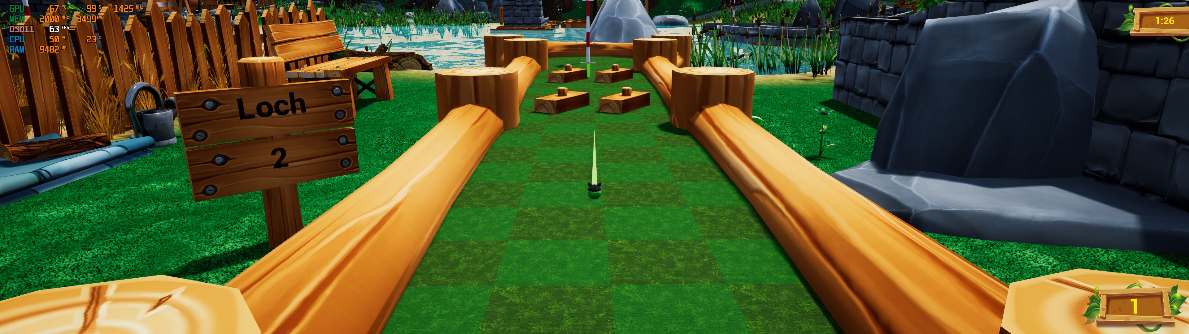

Golf It!
Jetzt auch mal ein Spiel, wo es nicht nur um Autos geht: Golf It! Ein Minigolfspiel.
Nicht nur das Spielthema ist ein anderes, es gibt auch keinen Vorteil durch das größere Bild bzw. die höhere Auflösung.
16/9
32/9

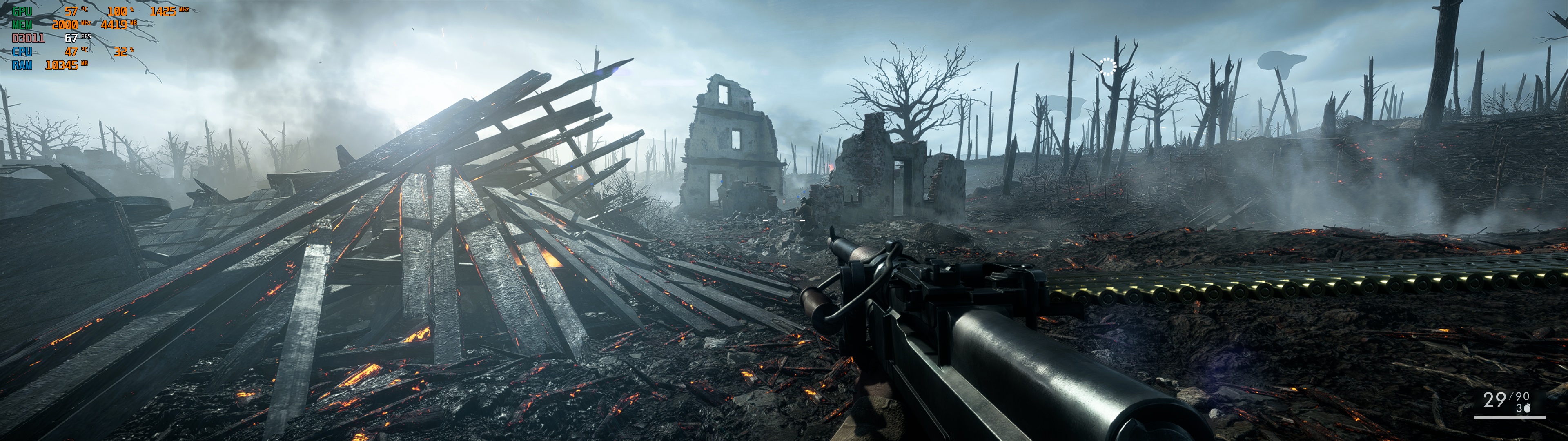

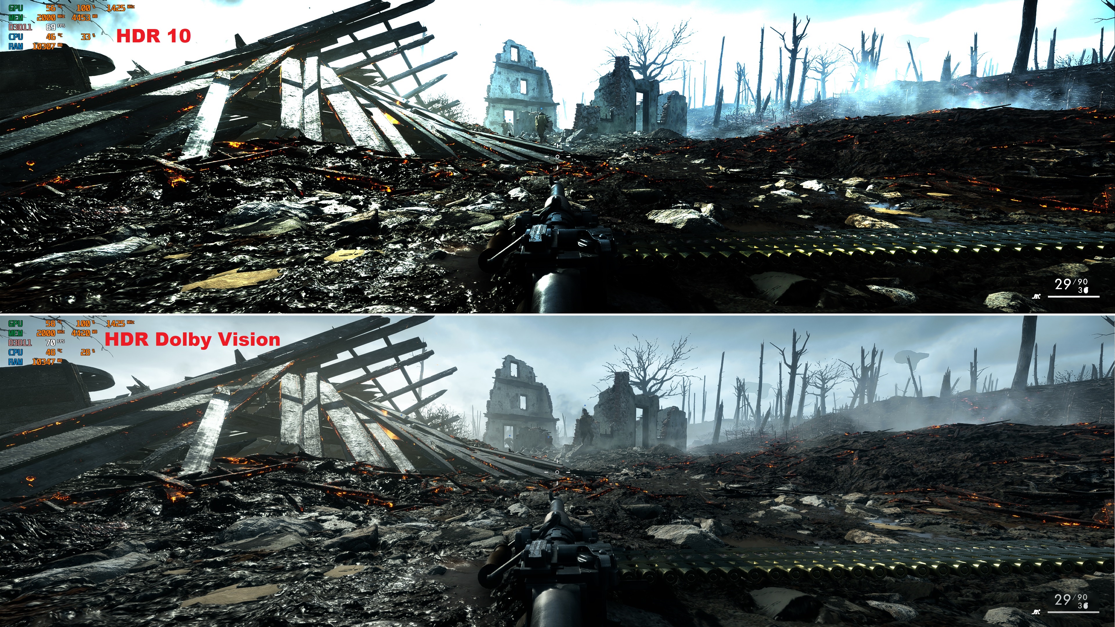

HDR und Battlefield 1
Meines Wissens nach ist Battlefield 1 mein einziges Spiel, das HDR unterstützt und es wurde auch direkt eingeschaltet beim Starten. Das komplette Bild inkl. dem MSI Afterburner OSD wurde mit einem Grauschleier belegt. Leider werden nur Blackscreens als Screenshots von MSI Afterburner erstellt sobald HDR10 oder HDR Dolby Vision aktiviert ist. Über Windows erstellte Screenshots enthalten den Grauschleier nicht, sondern nur ein total übersteuertes Bild, was aber in keinster Weise das wiederspiegelt was man effektiv sieht.
Ohne HDR:
Screenshot mit HDR10 und DolbyVision
Realität:
Man erkennt es vielleicht nicht so gut, aber spätestens beim Blick nach oben links erkennt man den grauen Überwurf. Das Ganze ändert sich auch in Bildbereichen je nach Spielsituation, allerdings gefühlt sind die Bereiche, die sich verändern relativ „grob“.
Nachdem ich von einem Fehler ausging, habe ich das ganze im Anschluss auch mal ein wenig überflogen und anscheinend läuft das bei dem Samsung über Local Dimming mit allerdings nur 8 Zonen dafür. Im Vergleich dazu haben andere Hersteller schon 300-500 Zonen. Ich vermute einfach mal, dass es da vielleicht besser aussieht, weil es meiner Vermutung nach dann feinstufiger ist.
