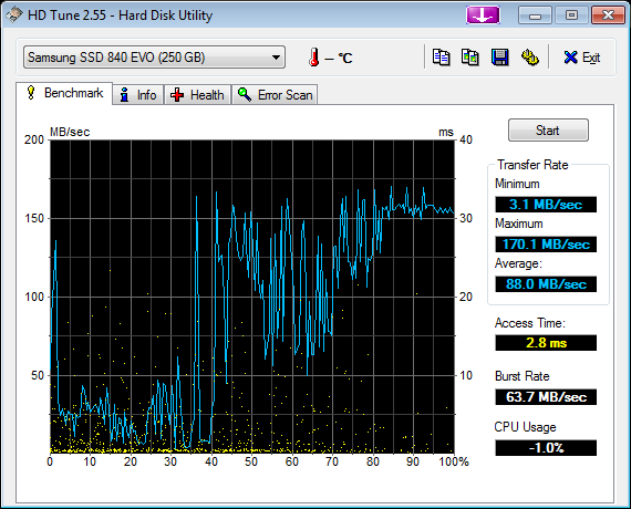

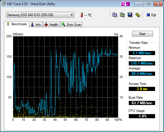

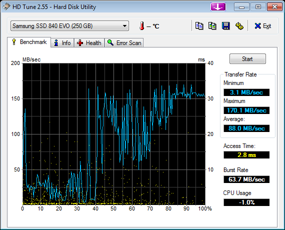

Jetzt ist die Frage, warum es Leute gibt die stabile 400-500 MB haben und Leute wie uns. Irgendetwas muss ja dahinter stecken..
Sieht es bei dir aus, wie bei mir? Ich weiß echt nicht, was ich noch probieren soll...
EDIT: Okay, habe deine gesehen. Sieht ja auch nicht viel besser aus, als bei mir!

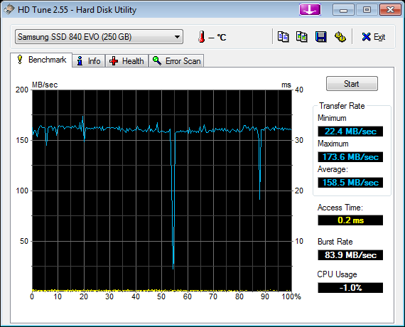

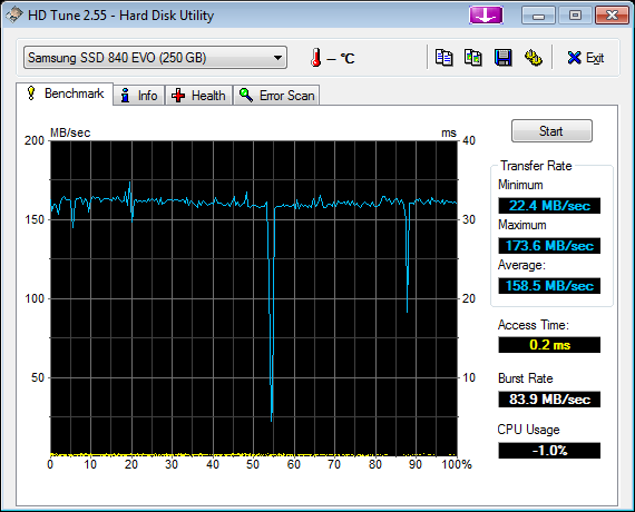

Joe1702 schrieb:
EDIT: Jetzt bin ich etwas verwirrt. Sieht das in HDTune bei dir auch so aus? Warum sagt HDTune SATA2, während Magician SATA3 angibt?
Vielleicht, weil es bei der Veröffentlichung von HD Tune 2.55 (Feb. 2008) noch gar keinen SATA 6Gb/s Standard (Mai 2009) gab.

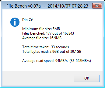

Twin_Four schrieb:
Klasse, System läuft wieder butterweich, im Nachhinein merkt man den Unterschied doch. Hoffentlich bleibts auch so :D
Vorher @94MB/s
Nachher 520MB/s

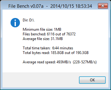

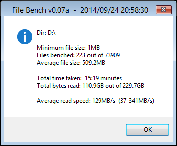

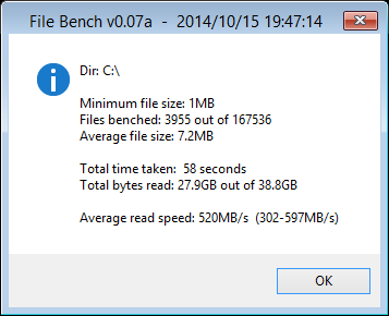

Sieht bei mir ähnlich aus:
Vorher:
Nachher:
Hoffentlich bleibts auch mir so. Besonders krass war es ja bei der Datenpartition, wobei ich beim ersten MAL nach 15 Minuten abgebrochen habe und es nach dem Firmware-Update in unter 10 Minuten durchlief.
