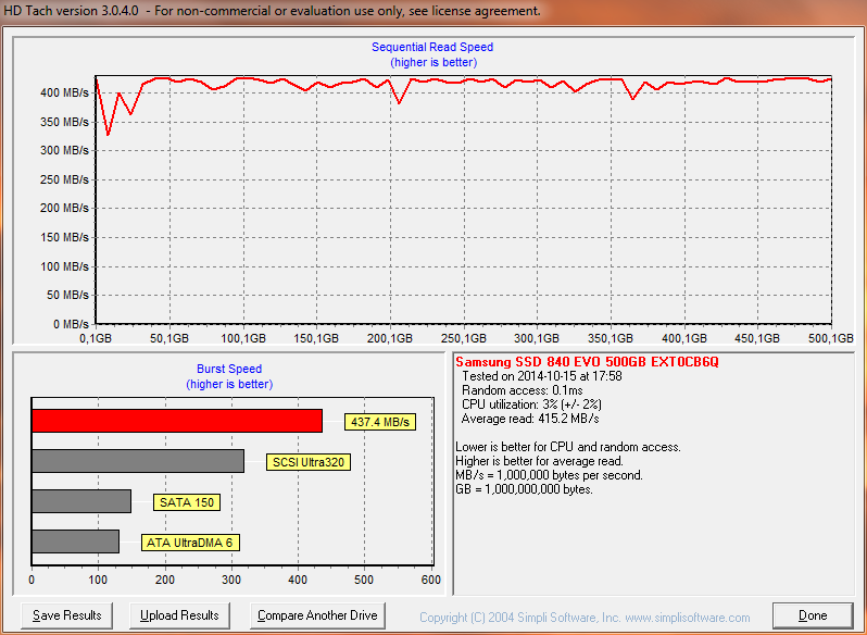

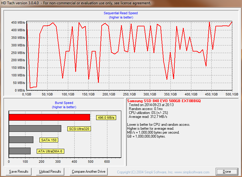

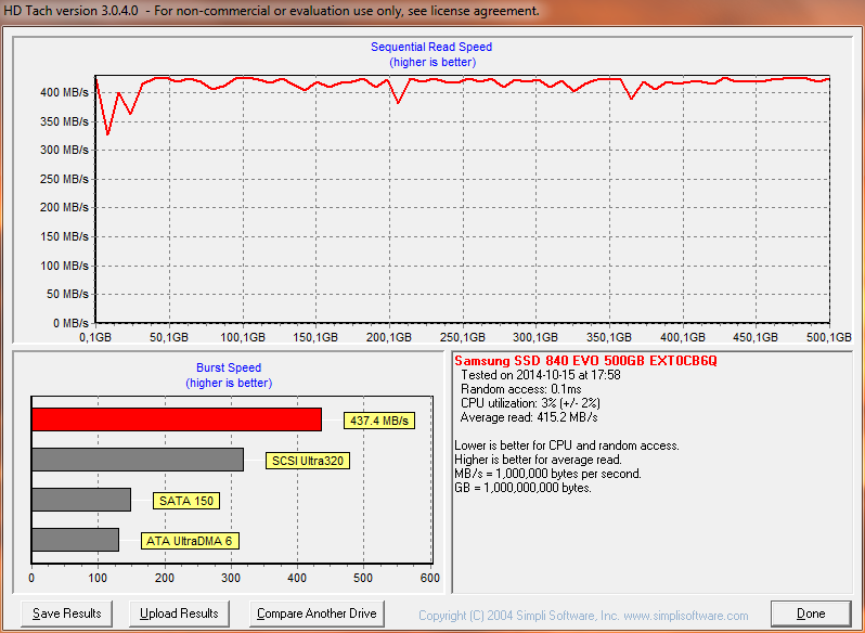

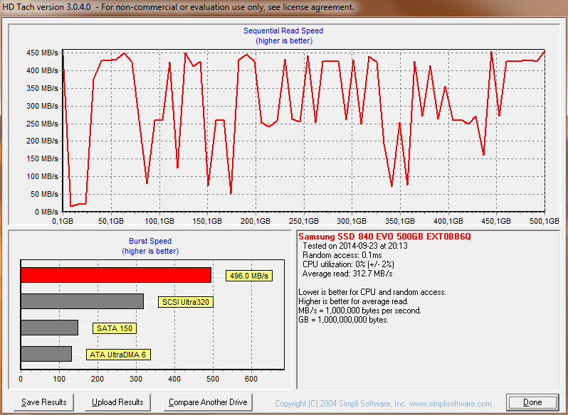

Hier ist der Vorher und Nachher vergleich
Danke, aber bringt im Moment eigentlich gar nix solche Vergleiche zu posten. Aufgrund der Natur des zugrundeliegenden Fehlers würde es erst in mehreren Wochen oder gar Monaten Sinn machen erneut Vergleichsbenchmarks zu erstellen.

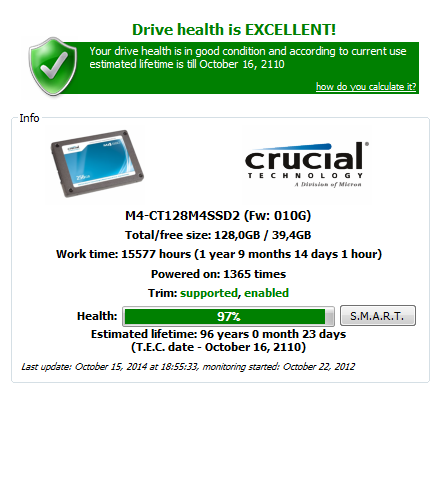

Also wenn das wirklich stimmt, das alte Dateien einfach nur neu geschrieben werden, werde ich das update sicher nicht installieren. Das würde ja dann die Lebenszeit um ein vielfaches verkürzten!
Ist zwar keine Samsung aber pls tell me more about lifetime
Und die ist sicher nicht nur da um nichts zu tun.

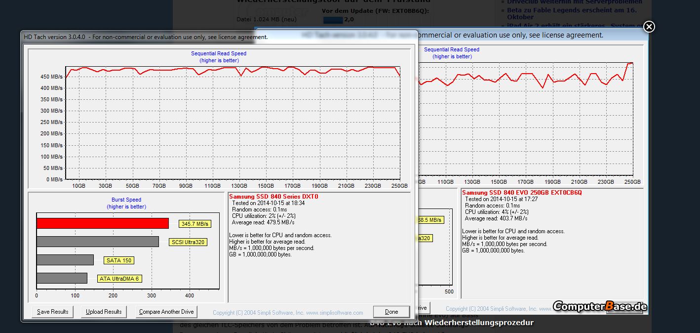

@KnuT!: Danke für den Benchmark! Das sieht sauber aus bei der 840. Rest per PN wie gewünscht ;)
