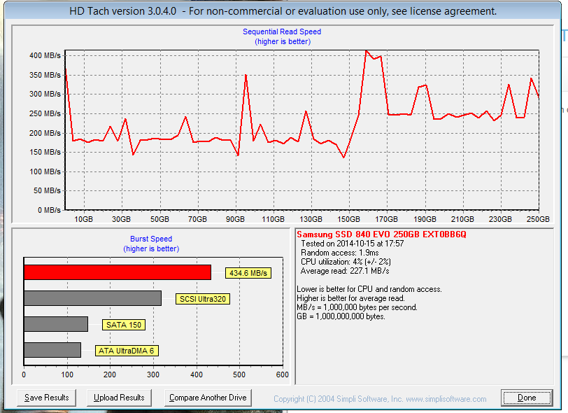

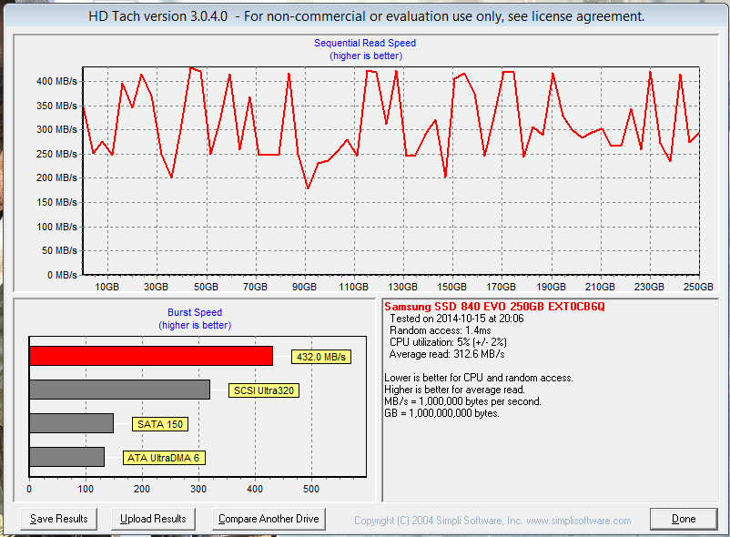

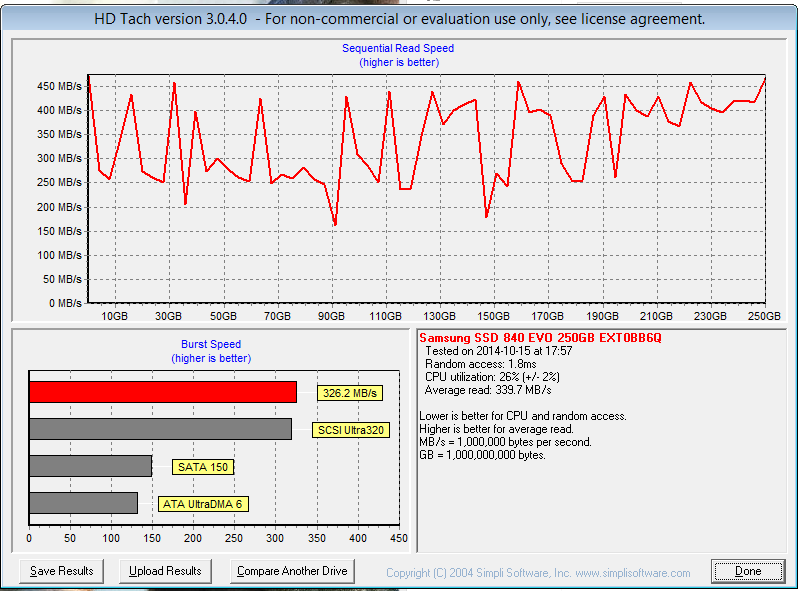

Also bei mir hat es sich auch gebessert, aber nicht so wie hier in der News und anderen Usern dargestellt:
Datenträger H l Vorher:
Datenträger H l Nachher:
Datenträger G l Vorher:

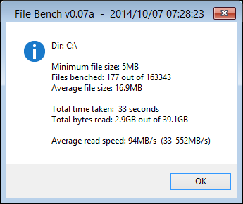

Vorher @94MB/s

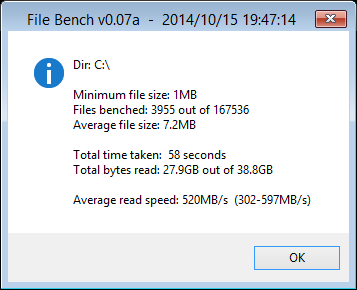

Nachher 520MB/s

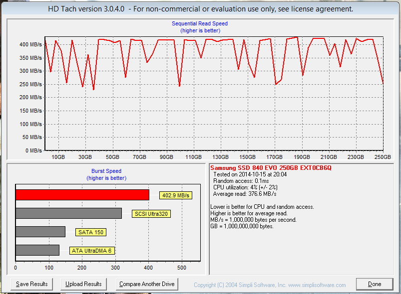

Simanova schrieb:
Blocksize ist 1MB - ich teste gerne nochmal mit 4k und 64k
64k --> http://www.imgbox.de/users/public/images/ipUThMyUwm.png

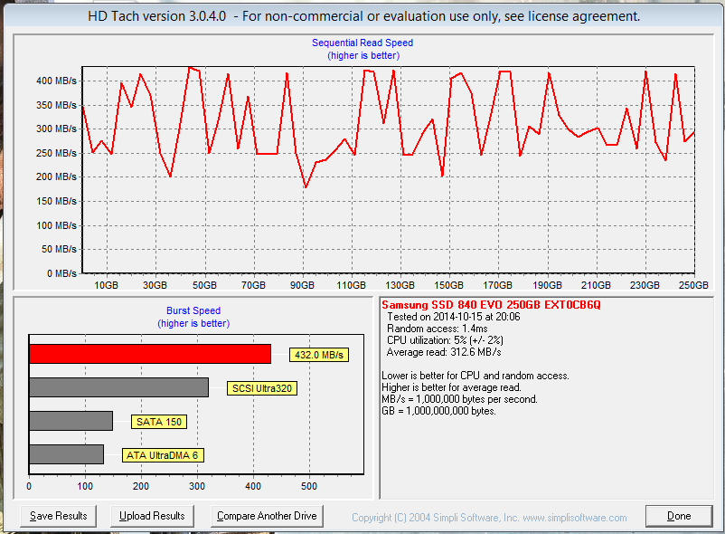

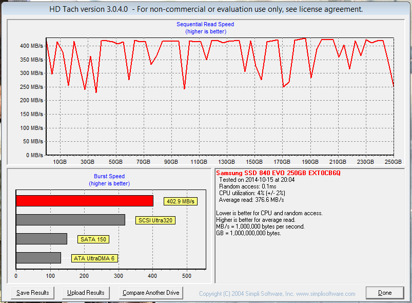

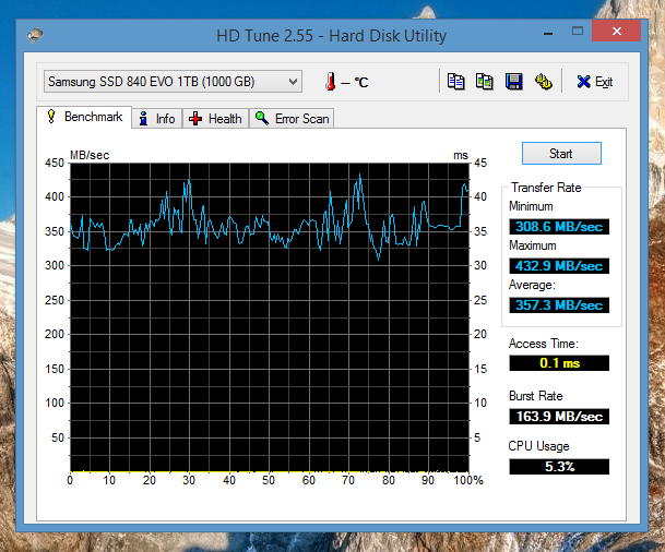

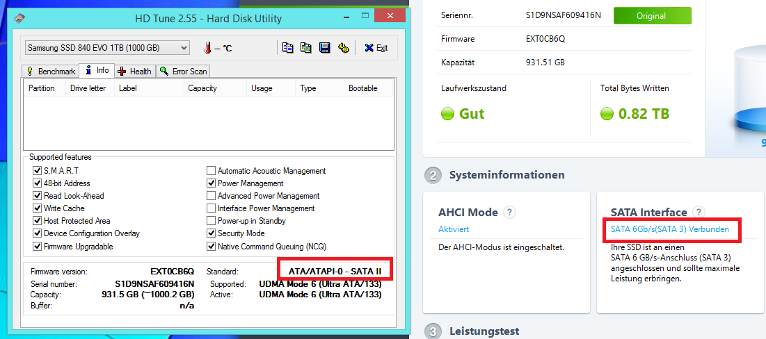

Man, warum sieht das bei mir dann so bescheiden aus? Mein Mainboard ist ziemlich neu und unterstützt SATA3, die Intel Treiber sind installiert, AHCI aktiviert, das Update aufgespielt. Mittlerweile habe ich sogar Windows neu installiert. Und trotzdem sieht das bei mir so aus mit 64k Blöcken:
Also wesentlich schlechter als bei dir. Ich wäre für jeden Tipp dankbar...!
EDIT: Jetzt bin ich etwas verwirrt. Sieht das in HDTune bei dir auch so aus? Warum sagt HDTune SATA2, während Magician SATA3 angibt?

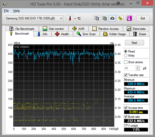

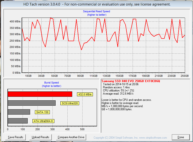

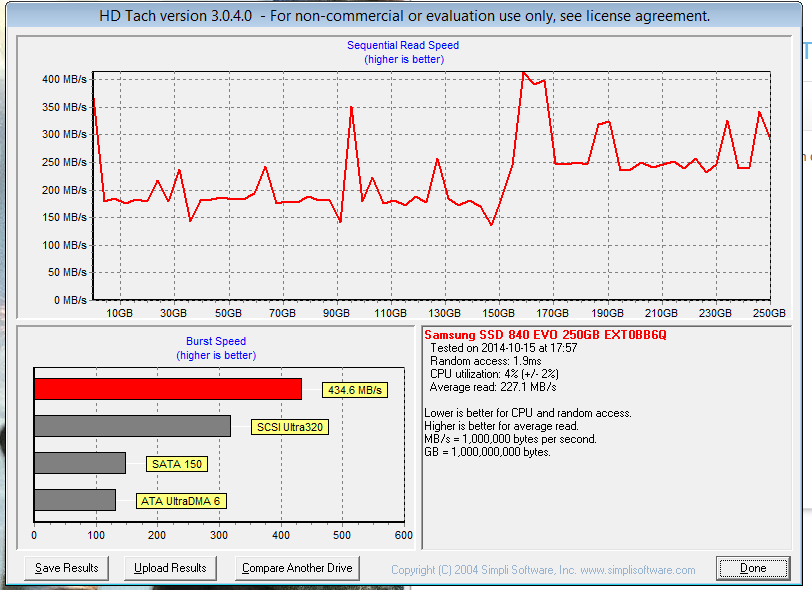

Auf meiner 1 TB kommt auch so ein Gezuckel raus. leider hab ich kein vergleich zu vorher.
Gemessen mit 64k
