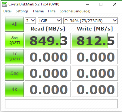

Ich habe mir eine neue Samsung Evo 960 gekauft.
Das Problem ist aber nur, dass die Lese- Schreibgeschwindigkeit weit unter den Herstellerangaben liegt.
Bei CrystalDiskMark habe ich folgende Ergebnisse bekommen: Lesegeschwindigkeit:849,3 und Schreibgeschwindigkeit:812.5
Der Samsung NVMe Treiber ist schon installiert.
Weis einer zufällig, was das Problem sein kann?:)

Mainboard? CPU?
Würde glatt auf PCIe 2.0 x2 Slot tippen. Und Willkommen im Forum.
1x M.2/​M-Key (PCIe 2.0 x2/​SATA, 2280/​2260/​2242

Das merkwürdige ist aber, dass die Samsung 960 Evo bereits bei 840 M/s zu 100% ausgelastet ist.
Und die Samsung 90 Evo ist am M.2 Slot eingesteckt.
Naja zumindest ist die Schnittstelle zu 100% ausgelastet. Was du tun könntest ist, dir einen Adapter zu besorgen und die 960 in einem der PCIe3.0 x16 Ports zu betreiben. Dann bekommt zwar die GPU wohl nur mehr 8 Lanes, dafür wäre die SSD voll angebunden.

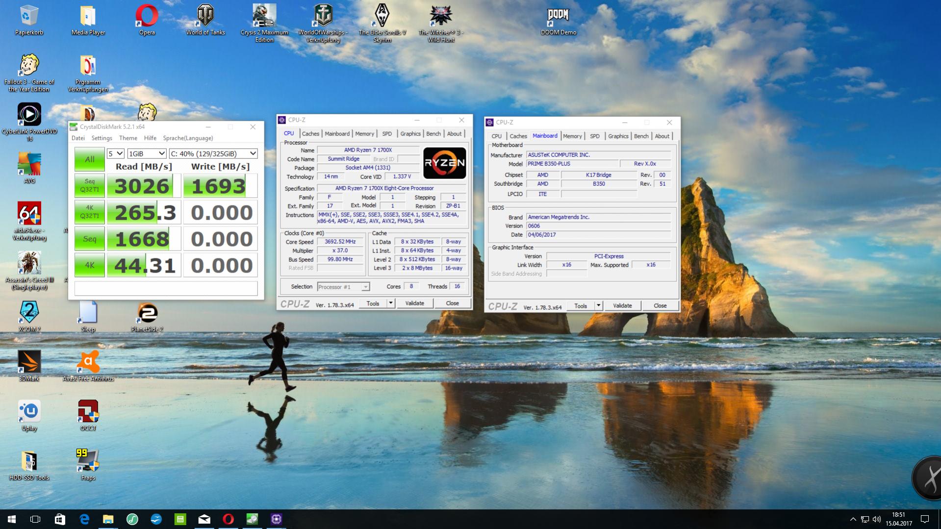

Die 960 Evo braucht 4xPCI 3.0 um die volle Geschwindigkeit entfalten zu können
so sollte es aussehen wenn 4 Pci 3.0 Lanes zur Verfügung stehen
@Shio: Das mit den Lanes funktioniert so nicht. Sobald im zweiten PCIe3.0 Slot was steckt, laufen sie mit x8/x8. Einen x4 Port gibt es mechanisch nicht.
Edit: @TE: Wenn du den Adapter im untersten x16 Slot betreibst, kommst du auf ~1600MB/s, da dieser PCIe2.0 x4 hätte. Dafür behält die Grafikkarte aber ihre vollen 16 Lanes. Nur als Ergänzung.
