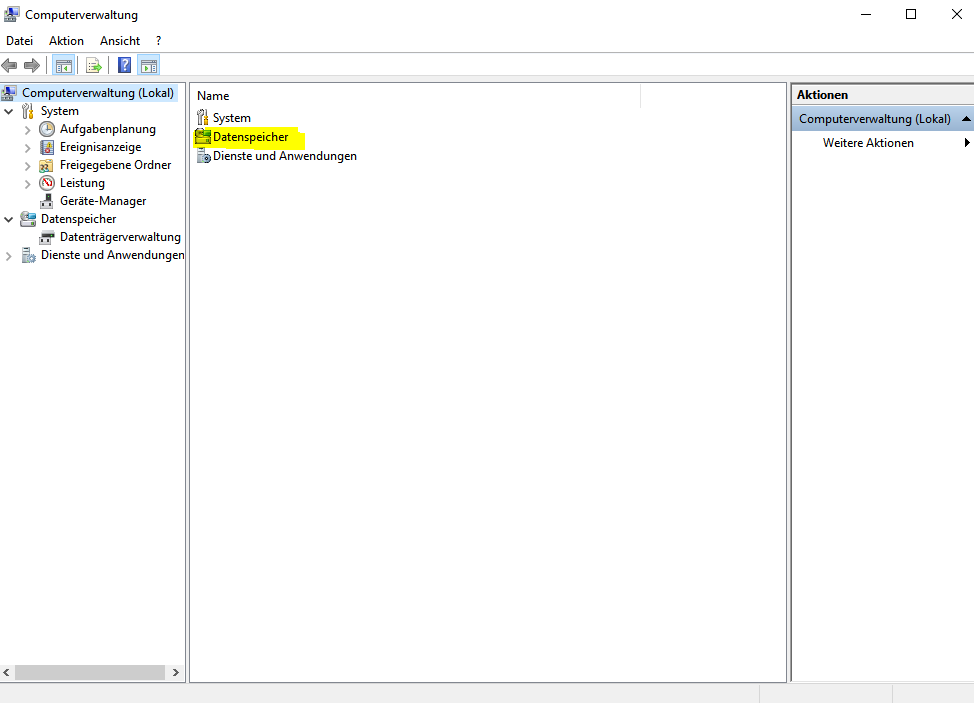

Unter Verwaltung finde ich die Option Datenspeicher leider nicht.
Sieht das bei dir nicht so aus?
Computerverwaltung>Datenspeicher (links im Snap-In Menü)
Wenn man nur 'Verwaltung' eintippt komme ich auch nur auf eine Liste mit Verknüpfungen verschiedener Systemmenüs. Muss dann noch auf Computerverwaltung klicken. Alternativ Rechtsklick auf 'Dieser PC' und dann 'Verwalten'.

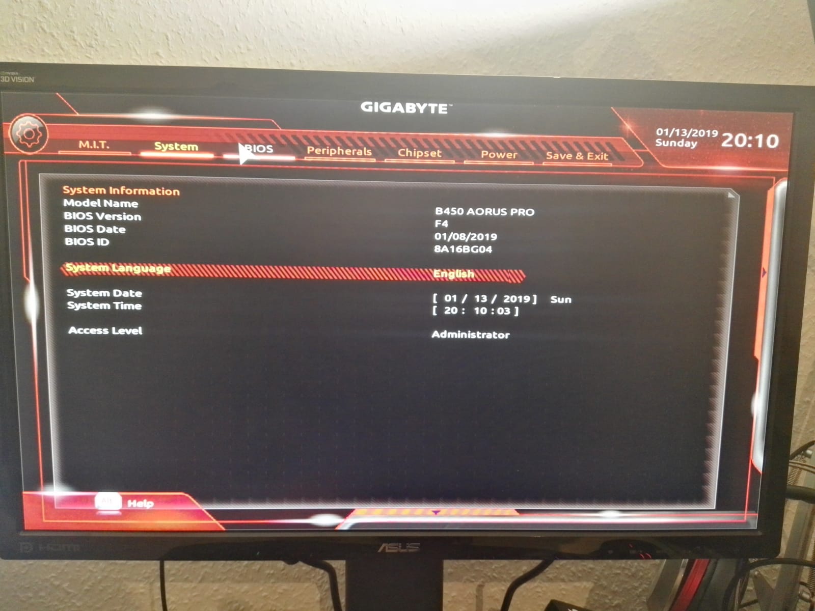

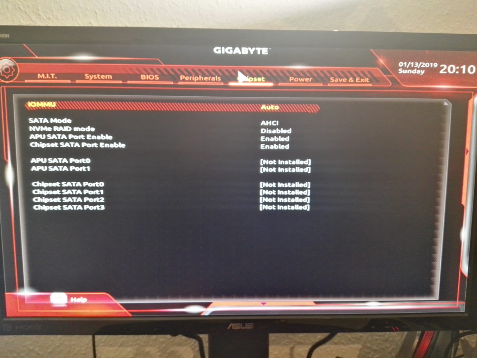

Auf dem Bildschirm in Bild 2 kann sie nicht erscheinen, da erscheinen nur SATA SSD, dem Titel nach ist es aber eine NVMe SSD. Versuche mal einfach Windows dort zu installieren, dies soll doch bestimmt sowieso gemacht werden.

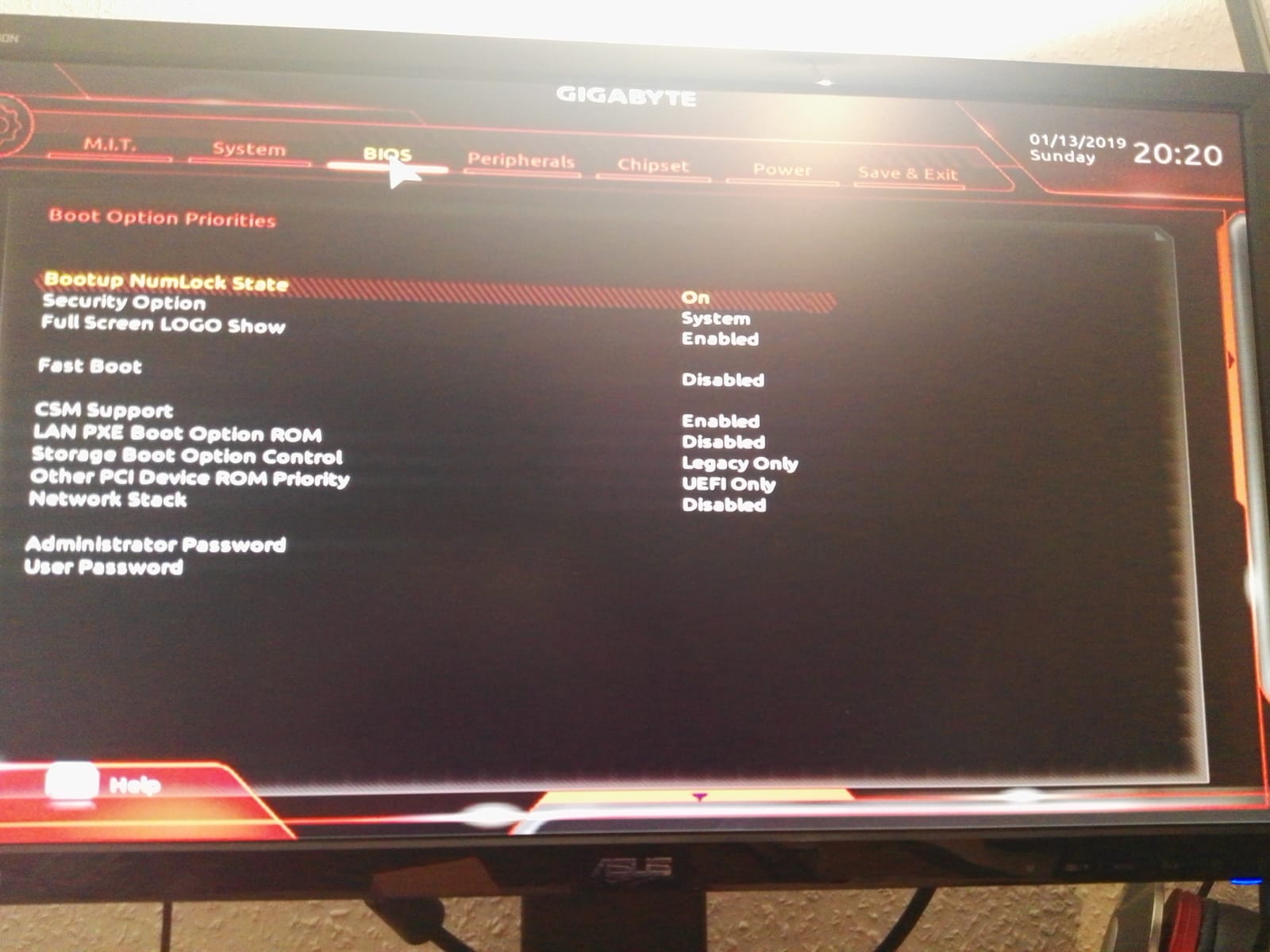

Die NVMe SSD wird, wenn erkannt, unter "Peripherals" im Menüpunkt "NVMe Configuration" angezeigt.
Achso, danke! Dann weiss ich wo ich gucken muss.

Brauchst dort nicht schauen. Hatte das Handbuch vom falschen Mainboard geöffnet. Den Punkt gibt es nicht in deinem UEFI/BIOS.
