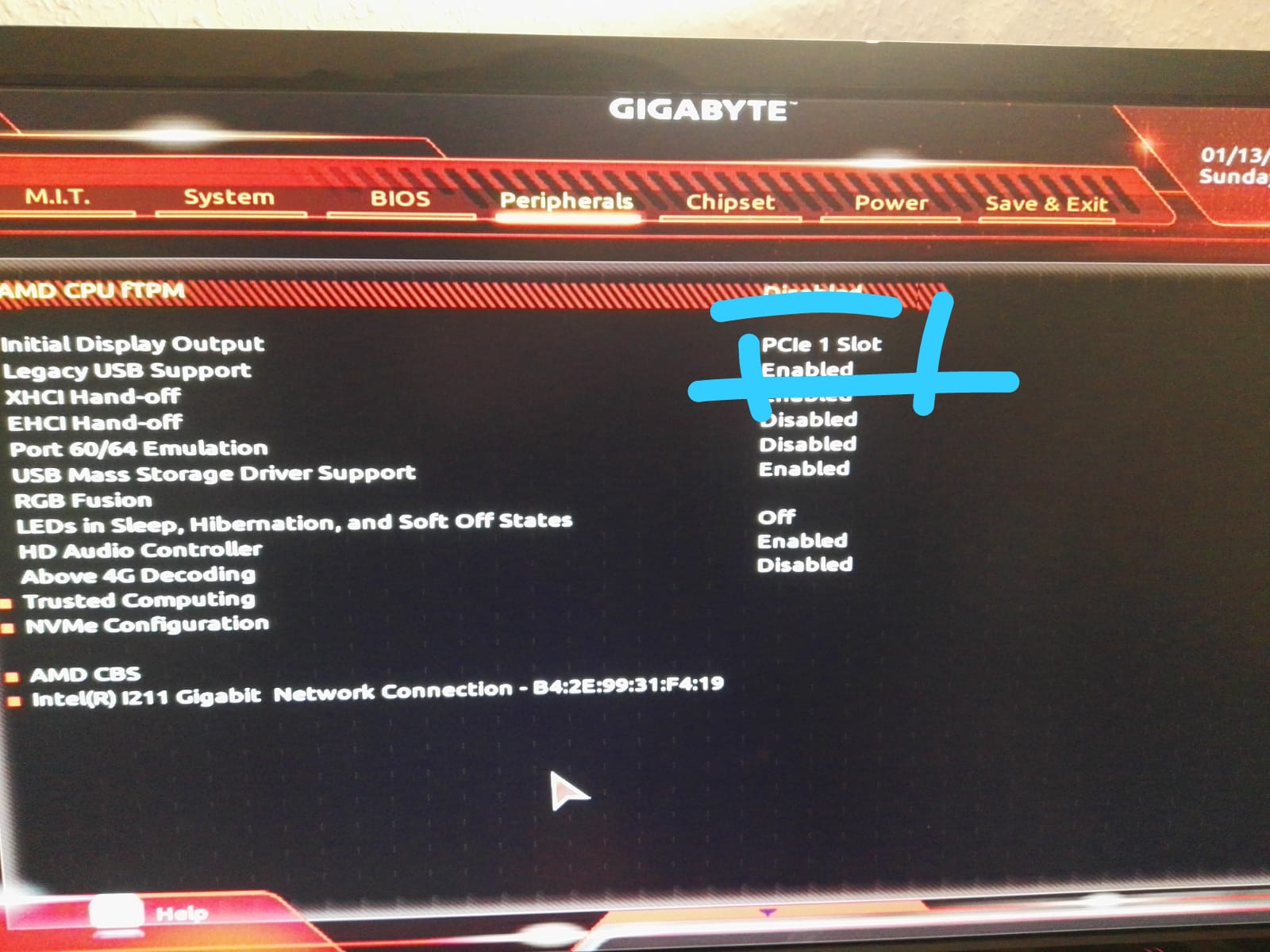

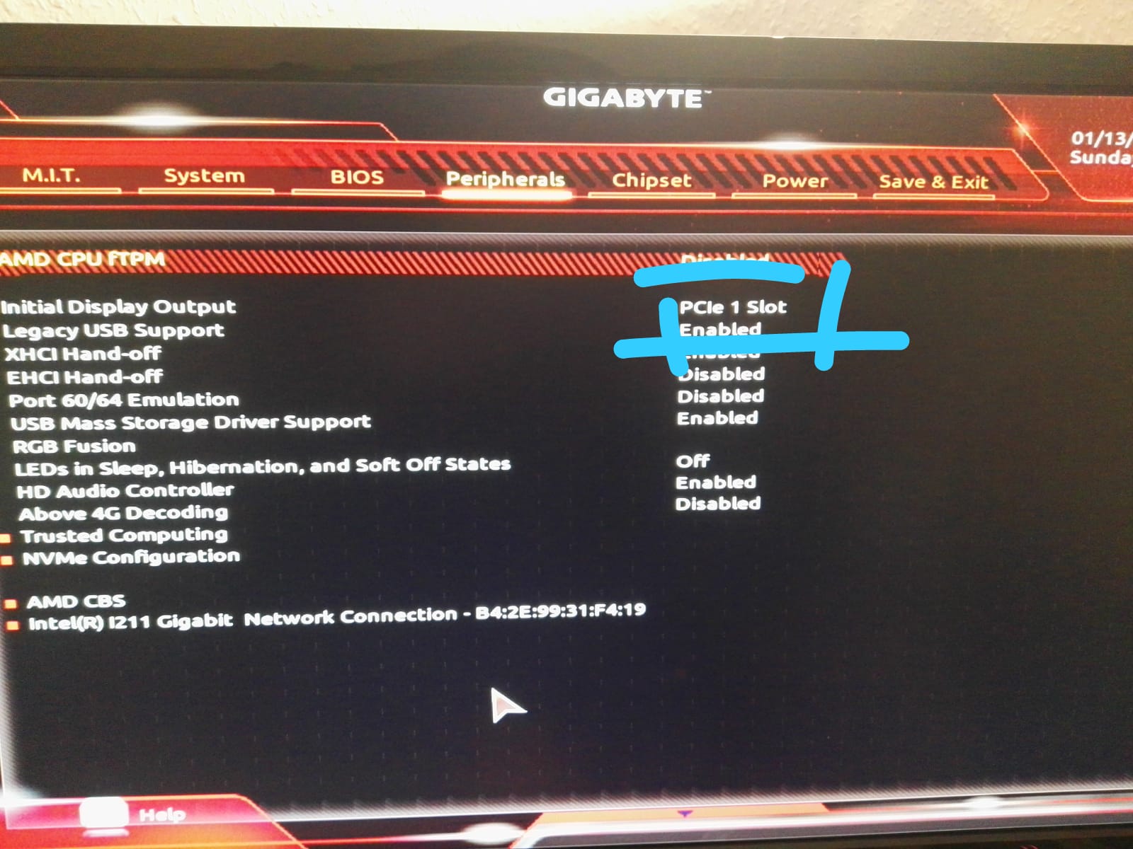

Nein, da steht doch "Initial Display Output", dies bezieht sich also auf den Slot wo die Graka drin steckt.itsginjin schrieb:Muss ich vielleicht die PCIe Slots auf 2 machen?
Weiter unten ist aber "NVMe Configuration", was erscheint da denn?
Holt schrieb:Nein, da steht doch "Initial Display Output", dies bezieht sich also auf den Slot wo die Graka drin steckt.
"No NVME Device Found"

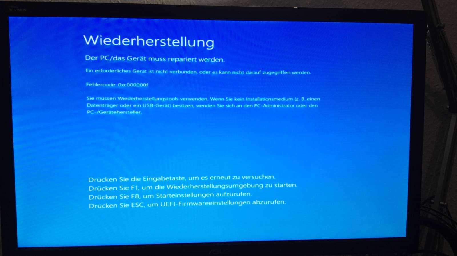

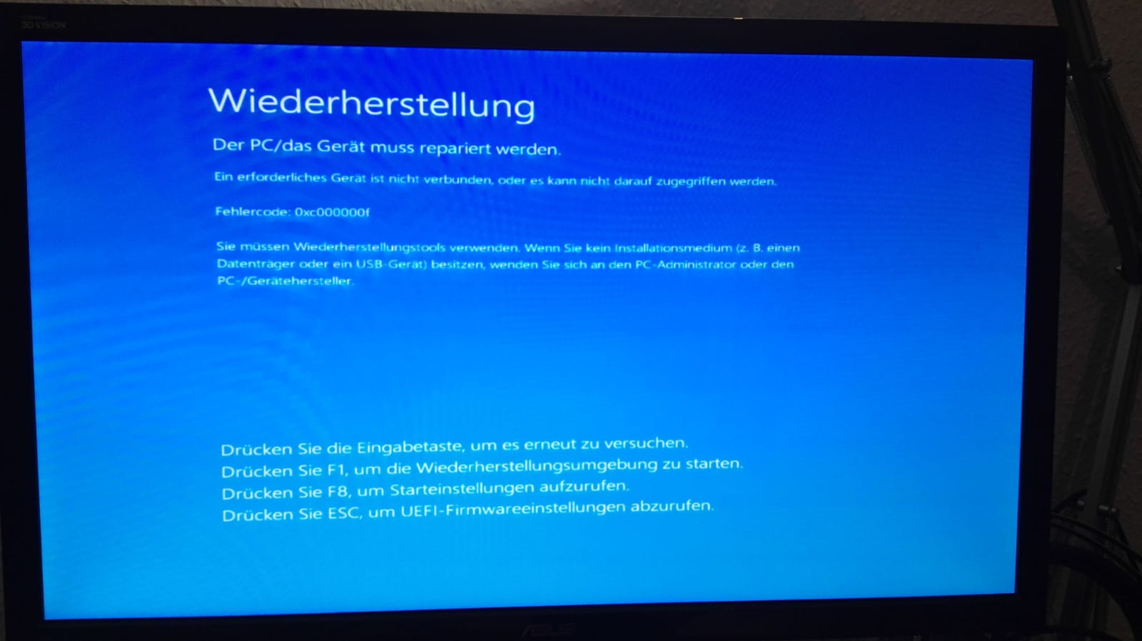

Jetzt ist das passiert. Hab den Windows Flash drive reingetan, passiert wieder nichts. Ich komm aus dem screem nicht mehr raus. Einen resetknopf hab ich am Gehäuse nicht gefunden.
