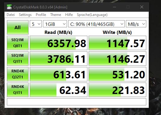

Hi leute, ich habe schon mehrfach gelesen das bei vielen die 980pro massive probleme hat, und schreibraten von 1000mb ca aufweist. Das gleiche Problem ist bei mir. Neueste Firmware ist drauf. Asus B550 f und ich komme auf schreibraten von 1100mb und lesen bei 6300mb. was natürlich weit weg ist von der eigentlichen leistung die die ssd aufweisen sollte. Hat hierfür jemand schon eine lösung? geht mir schon massiv auf den senkel das ich schlechtere werte hab als zuvor mit meiner pcie 3 m2. Aber gut war mir eine Leere, ich depp musste ja samsung murks kaufen weil sonst nichts lieferbar war, es war mir eine Lehre.
Dennoch muss es ja irgendwie mal halbwegs eine Lösung für den Schrott geben den Samsung da verzapft denke ich oder?

Was für Dateien schreibst du denn? Eine große, oder viele kleinere?
Unterschiedlich. eher kleine da System Platte. Dennoch hätte ich nach fast einem halben Jahr auch gerne die Performance mal die ich auch bezahlt habe, sonst hätte ich schlieslich auch keinen Aufpreis ja zahlen müssen für eine pcie 4 ssd und bei der 3er bleiben können bzw eine günstigere 3er nehmen. Die werte sind halt schon extrem schlecht.
Onkel google zeigt das Problem auch direkt, und samsung verwies auf eine neue Firmware, aber die ist seit Monaten drauf und es hat sich rein gar nichts an der Performance getan, seitdem ist leider Funkstille
Sebastian_12 schrieb:
Die SSD ist sehr voll dadurch ist das Ergebnis normal
nö, werde sind gleich, selbst wenn sie frisch leer gemacht wurde, da sind sie bei 1300 im maximum

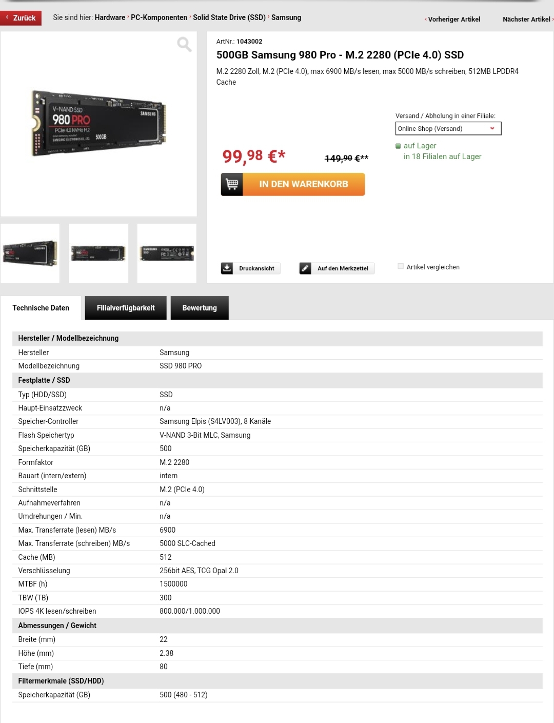

Ich denke mal das du die Variante mit TLC-Speicher gekauft hast. Da passen die Werte dann wie die Faust aufs Auge.
Ansonsten dürfte es eigentlich Wurst sein, es sei denn du hast noch eine zweite oder kopierst und verschiebst Daten auf der SSD hin und her. Für den Windows Start und bei Programmen aber völlig irrelevant.
@IIxRaZoRxII Ich habe die 980 Pro 1TB-Variante auf einem B550M-Plus im Einsatz.
Dort gibt es keine Anzeichen für einen Leistungsmangel im DiskMark.
Write Q8T1 = 4925 MB/s
Write Q1T1 = 4235 MB/s
Das MoBo hat das aktuellste verfügbare Final-BIOS (2403) und die SSD die aktuelle Firmware (3B2QGXA7).
@Tramizu Die 980 Pro gibt es ausschließlich mit TLC. Abseits des SLC-Cache.

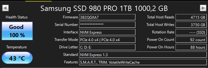

Hier noch zwei Screenshots, wegen DiskMark und DiskInfo:
idle 37grad
last weis ich nicht mehr, aber im 40er bereich
hast du over provisioning an?
lese gerade noch paralell im Luxx, 9 seiten hat dort der Tread und auch keine adäquate Lösung leider
Over Provisioning und auch den Full Power Mode habe ich nicht aktiviert.
Hast Du letzteres schon mal in Samsung Magician unter Performance Optimization aktiviert?
Die Auslagerungsdatei unter Windows hast Du für die SSD aber deaktiviert?
Ansonsten hilft wohl nur noch den Samsung Support anzuschreiben und den die Sachlage zu schildern.
Ich kann es halt nich nachstellen da, wie Du ja siehst, bei mir nichts zu bemängeln ist.
ja full power mode hab ich mal getestet, macht auch null unterschied
