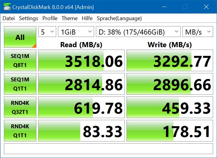

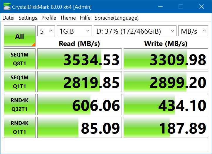

Hab mir auch mal eine 980 PRO 500GB gegönnt aber komme damit nur auf ~3,5GB/s lesen und schreiben. SSD ist angeschlossen an den M2D_32G-Steckplatz eines GA-Z170X-Gaming 7. Woran kann es liegen, dass ich keine höheren Werte bekomme?
Lt. Dantenblatt sollte sie PCIe x4 unterstützen:
2 x M.2 connectors (Socket 3, M key, type 2242/2260/2280 SATA and PCIe x4/x2/x1 SSD support)

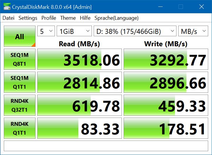

Alles korrekt, die Werte sind für eine PCIe3.0-Anbindung voll in Ordnung.
Ja, sie unterstützt PCIe x4, und zwar PCIe3.0x4. Mit PCIe4.0 hat das jedoch nichts zu tun.

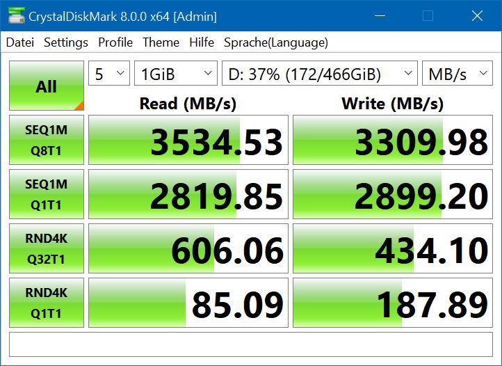

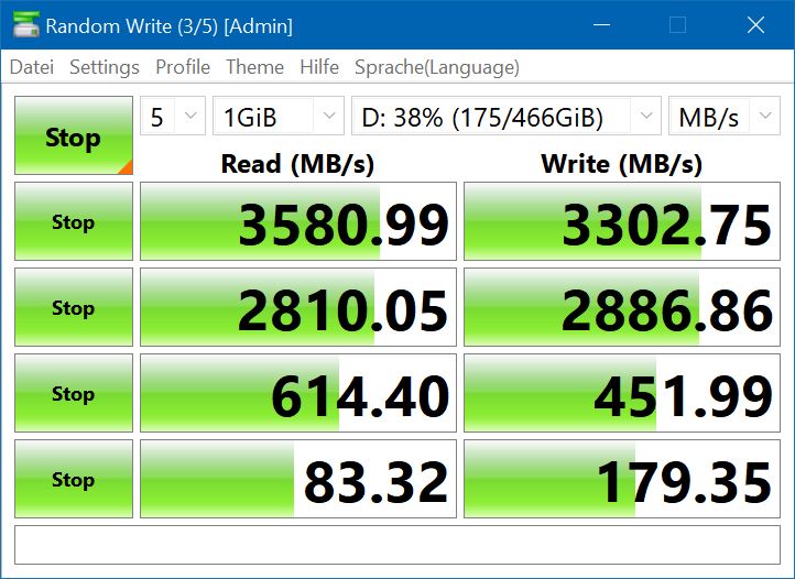

@massaker Ja mal sehen, die nächsten 2 Jahre wird bestimmt ein neues System fällig. Ist die Frage, ob sich der Einbau einer 500GB SSD überhaupt noch lohnt oder dann lieber gleich zu 1GB gehe. Hast dir bei deinem Review ja richtig Mühe gegeben.👍

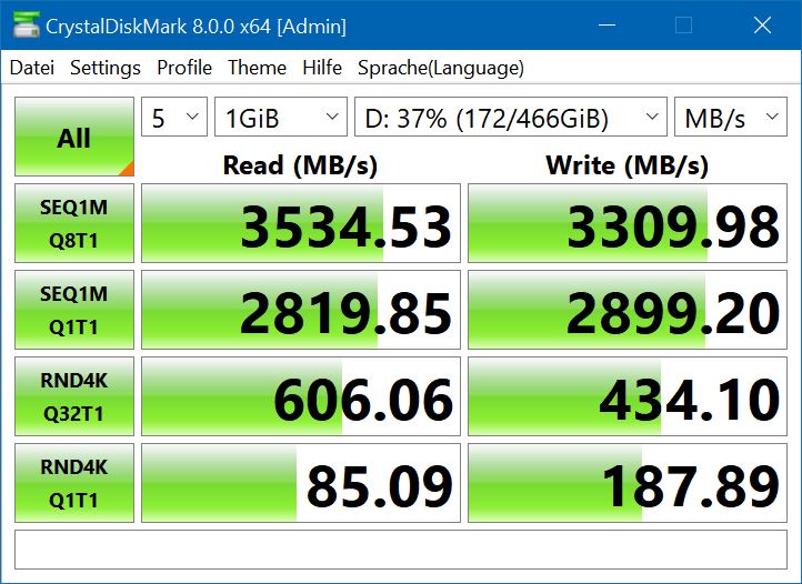

Aber eine Verbesserung der Performance konnte ich nach dem FW-Update nicht feststellen, eher langsamer. Hab leider vergessen, zu notieren, welche FW vor dem Flash drauf war. Jetzt ist es 4B2QGXA7
@massaker Ja mal sehen, die nächsten 2 Jahre wird bestimmt ein neues System fällig. Ist die Frage, ob sich der Einbau einer 500GB SSD überhaupt noch lohnt oder dann lieber gleich zu 1GB gehe...
1TB ist heutzutage immer vorteilhafter, ist "langatmiger", hat mehr Performance und Ausdauer und ein besseres P/L-Verhältnis.

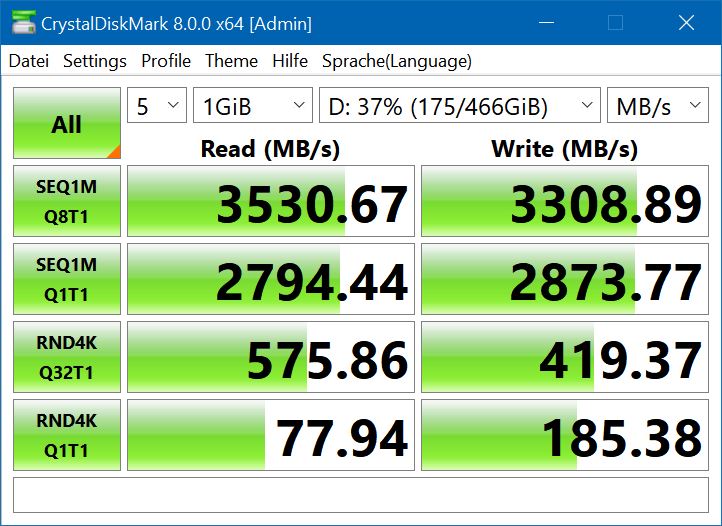

Evtl. manuell "Trim" auslösen ("Optimieren" unter Eigenschaften im Explorer, Trim ist hier ein falscher Begriff), danach aber etwas Zeit lassen bevor man wieder los bencht, also 10 Minuten ideln lassen (man weiß ja nicht genau welche Prozesse FW-Update ausgelöst hat). Und zusätzlich mit "NVMe-Settings" benchen lassen wäre nett (vor allem wenn Du Win11 hast ist es interessant wegen Q32T16-Schrteibwerte).
massaker schrieb:
1GB ist heutzutage immer vorteilhafter, ist "langatmiger", hat mehr Performance und Ausdauer und einen besseren P/L-Verhältnis.
Ich nehme an, du meinst Eigenschaften -> Tools -> Optimieren wählen? Hat leider auch keinen Unterschied gemacht. Status jetzt auf Ok

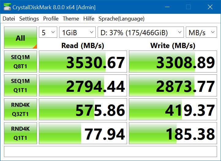

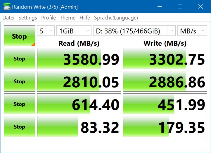

Links, direkt nach Optimierung, rechts 15min später.
