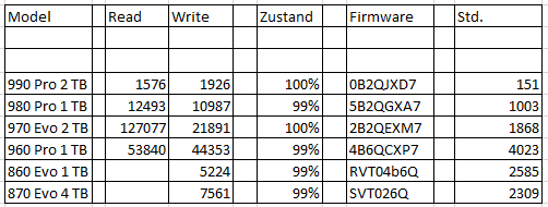

Hier mal meine Samsung SSD´s, ich habe keine Probleme.
Meine 990 Pro läuft seit Tag 1 im Full Perfomance Mode als Systemplatte bin gespannt wann es bei mir losgeht.

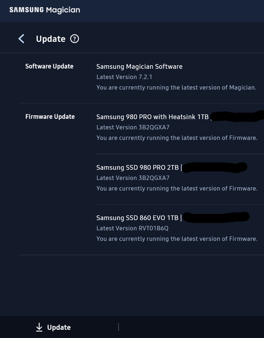

Woher kriege ich die fehlerfreie Firmware?
Gerade eben Magician bei Samsung geholt und die fehlerhafte Firmware ist die neuste?
