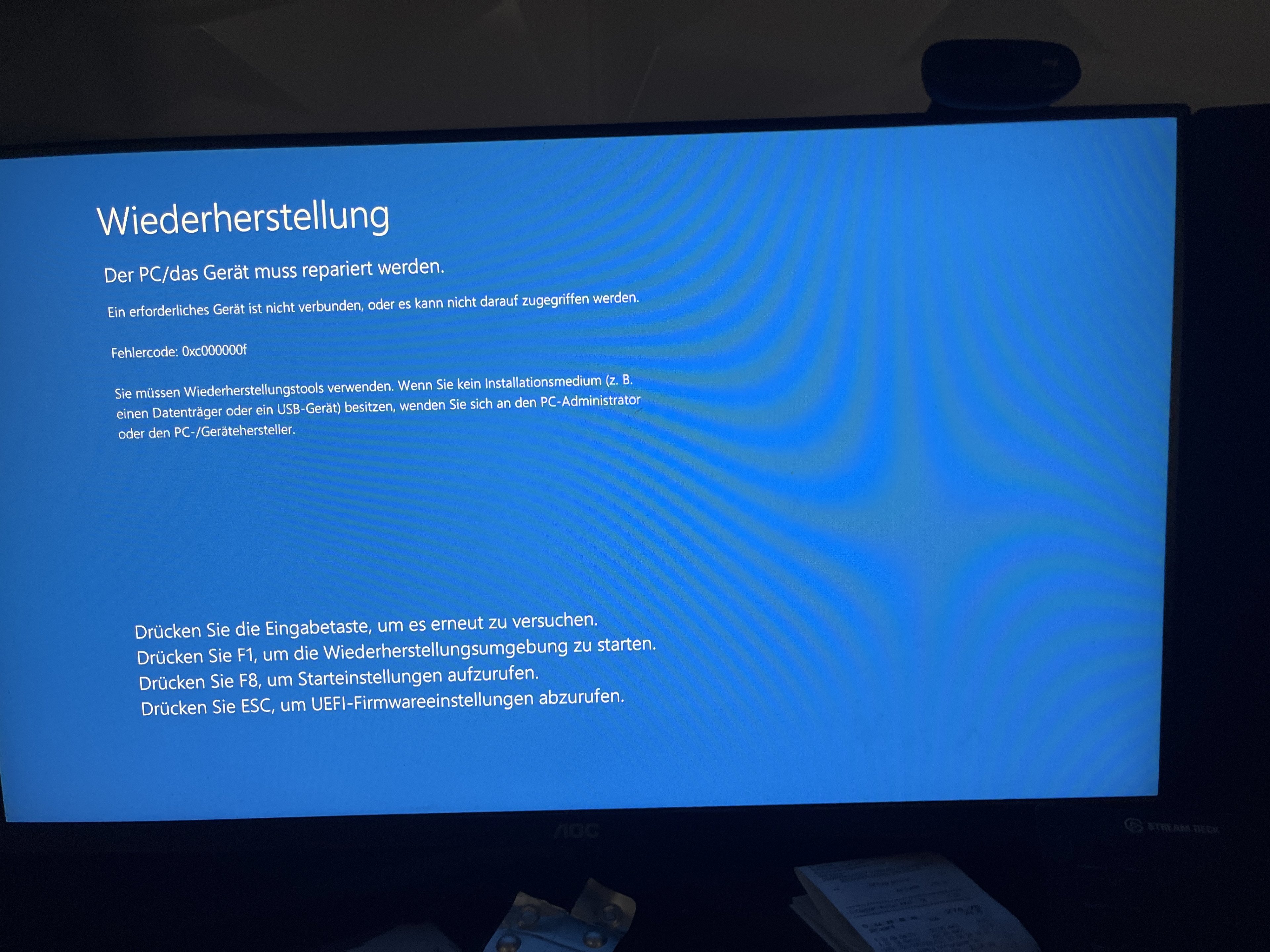

Ich habe die SSD im Mainboard installiert danach kam ein Protokoll, was mich darum gebeten hat, eine Datei hinzuzufügen und dann einen Knopf zu drücken. Dachte dabei an eine Windows Installation.
Dieses Protokoll lässt sich auch nicht entfernen. ich kann nix machen bis auf ins BIOS zu gehen.

Das Bild sagt, das nichts zum booten gefunden wird.
