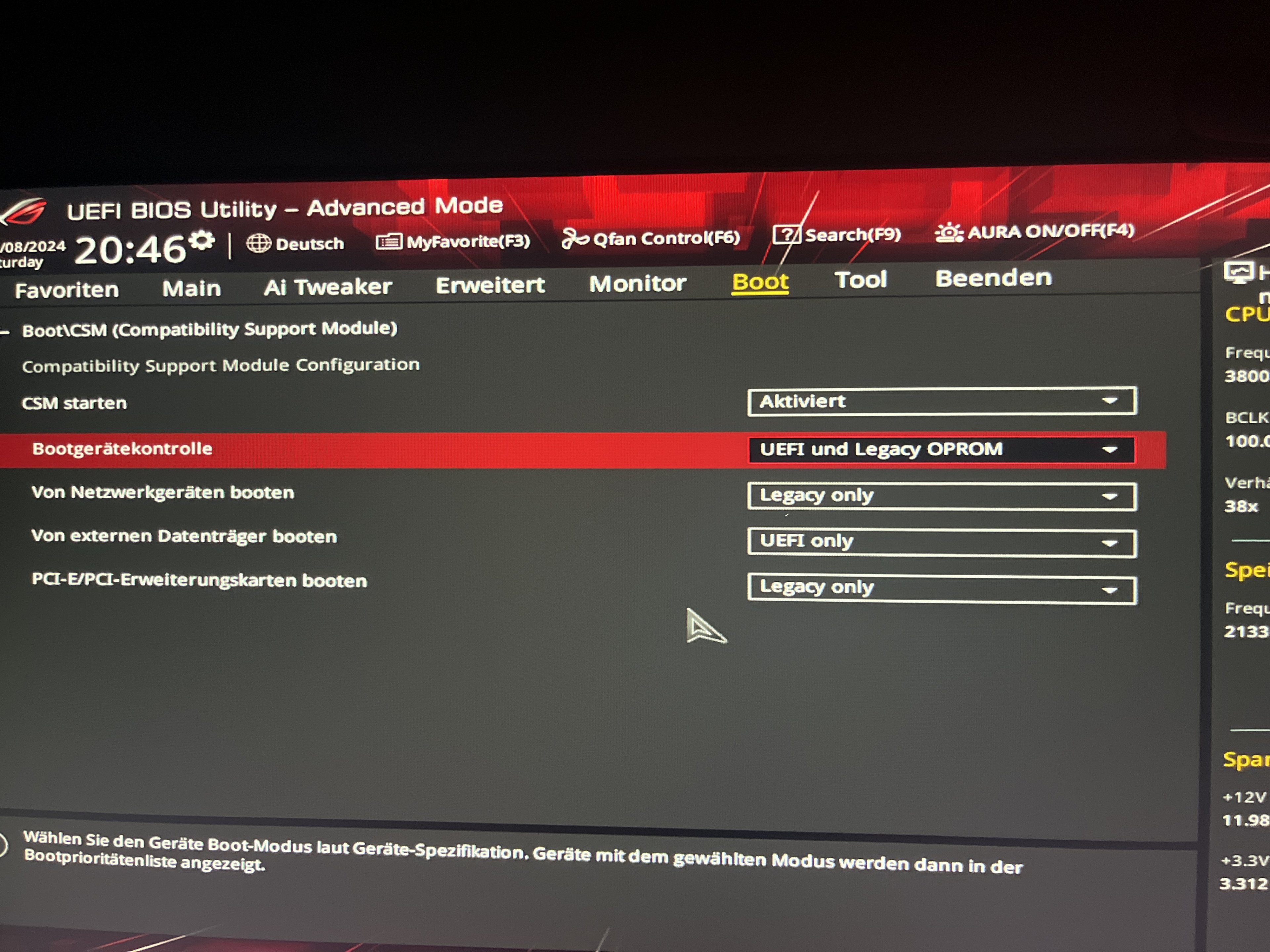

die Frage ist dann, CSM wieder aktivieren, oder deaktivert lassen.. kannst beides testen.
Wenn ich csm wieder anmache welche Einstellungen soll ich dan reinmachen ?

Wenn du versuchst, über das Bootmenü von der Kingston zu booten, weißt du ob's geht - und wie (Legacy oder UEFI).

Du kannst auch nicht von der Kingston booten? Bootmenü jetzt mal ausprobiert, und evtl. auf UEFI (only) umgestellt?
Weitere Einstellugen bzg. Booten und SATA/NVMe-Controller etc. überprüft?
(auf UEFI (only) umgestellt?)

Gibt es den "Windows Bootmanager", wenn du auf UEFI stehen hast?
