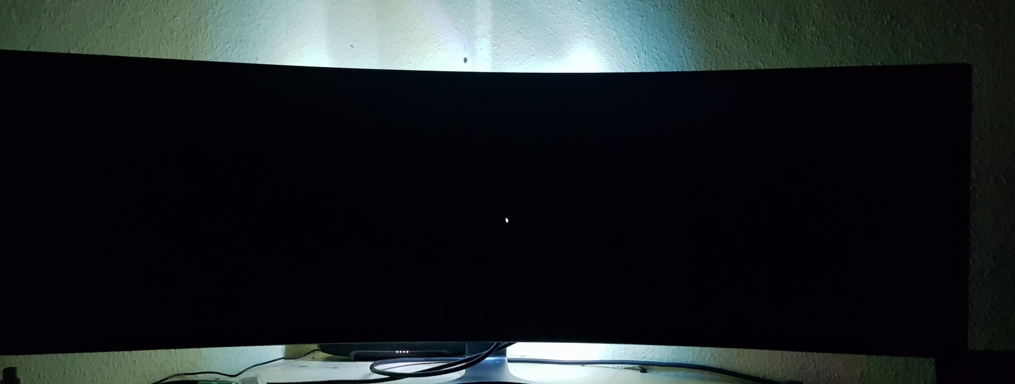

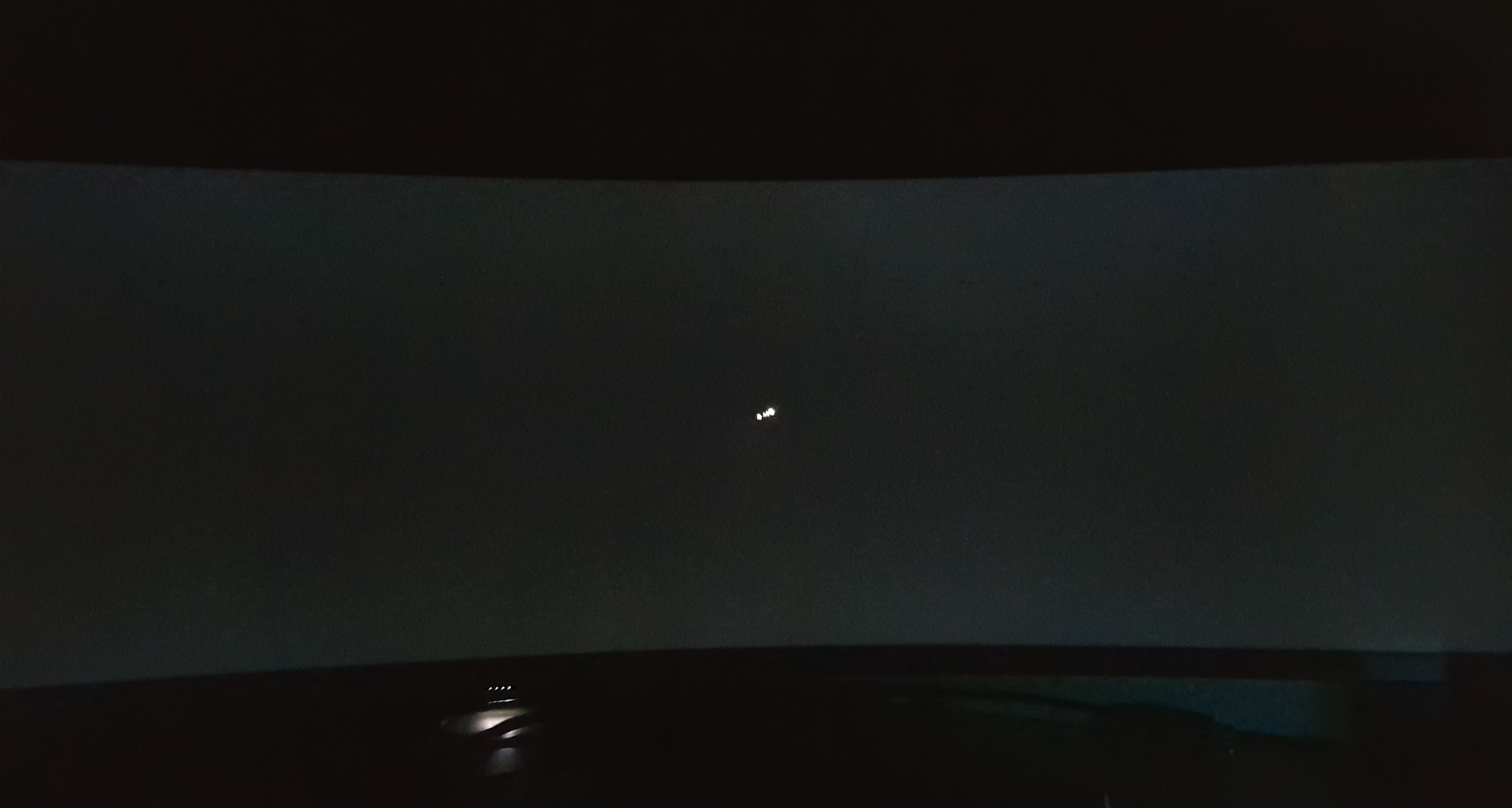

Er will ja nicht zocken, die Ausleuchtung ist halt wirklich Glücksache, da ist meiner wirklich Top.
Hier mal ohne Fald, da kann ich nicht meckern.
Und hier mit FALD, da schaltet er quasi ab, oder drosselt runter, bei den Zonenübergängen sieht man das dann z.b. 16:9 Inhalt, ich finde es nicht störend, dafür ist der Rest dunkel.
Hier siehst du gut wie stark er runterregelt.
Insgesamt ziemlich gut der SW, aber bei weitem nicht Perfekt in der Praxis, kann man als gut bezeichnen.
