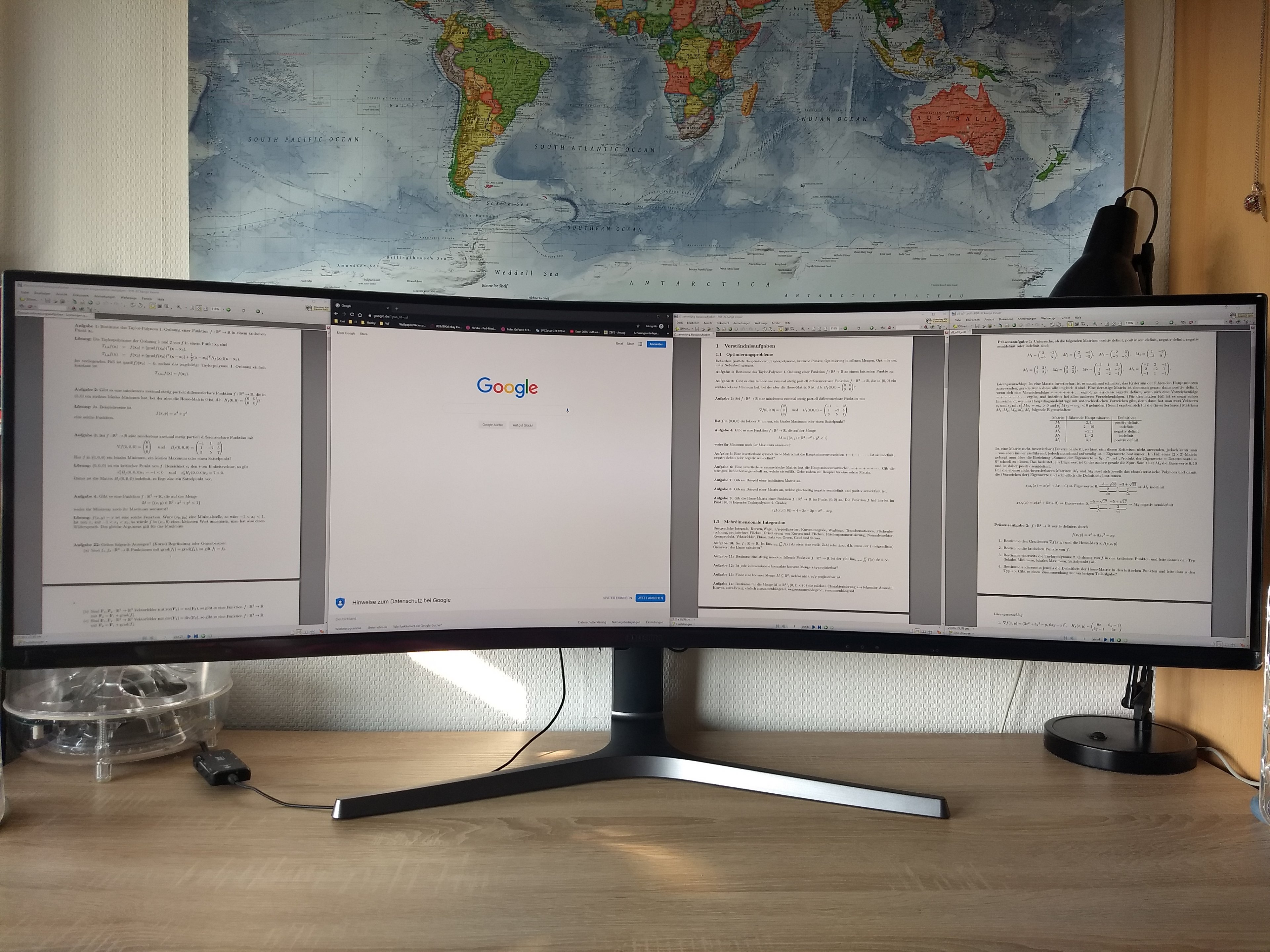

Hab Gesichtsbilder hin und hergeschoben, sehe aber wenig Veränderung? Entweder seh ichs ned oder es ist ned da ;) Hier mal ein Handybild.

@Keniji Vielen Dank für deine Mühe! Tja, ist jetzt für mich die Frage: liegt es an mir oder ist es vielleicht eine typische Eigenschaft von VA-Panels und hat mit der Blickwinkelabhängigkeit zu tun? Ich hab schon alle möglichen und unmöglichen Positionen in Bezug auf das Panel versucht, aber der Effekt bleibt in meinen Augen der gleiche... oder der Monitor ist tatsächlich defekt/ schlechter ausgeleuchtet und ich sollte ihn zurückschicken...

Bei mir ist die ungleichmäßige Ausleuchtung bzw. die Homogenität nur an den Seiten zu erkenne. Aber das ist wohl der Krümmung und der Größe geschuldet. Habe damals mal ein grobes Review gemacht - da war es noch der RG94.

Also ich denke an den Seiten außen ist es Krümmung geschuldet. Dem einen fällts mehr auf als anderen und natürlich hat der eine oder andere Monitor das mit Sicherheit ausgesprägter. Kannst ja mal ein Bild machen ob wir das auch sehen?
