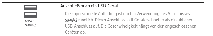

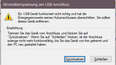

mein C49RG90 ist heute angekommen und ich krieg leider immer die Meldung "Stromüberspannung am USB-Anschluss", sobald ich z.B. mein iPhone 7 am USB-Port des Monitors laden möchte.
Angeschlossen hab ich den Monitor mit dem mitgelieferten USB-Kabel an meinem Asus Z170 Pro Gaming Mainboard. Der Fehler kommt sowohl am USB 3.1 als auch am USB 3.0 Port des Mainboards. Habt ihr eine Idee, wie ich das wegbekomme?
Mir ist jetzt aufgefallen, dass das Problem nur Auftritt, wenn ich das iPhone 7 am USB 3.0 Ausgang 1 am Monitor anschließe. Bei USB 3.0 Ausgang 2 oder bei den USB 2.0 Ausgängen tritt das Problem nicht auf.
Auch wenn ich das iPhone 7 direkt am Mainboard anschließe, tritt das Problem an keinem einzigen Anschluss auf.
Heißt das, dass der USB 3.0 Ausgang 1 vom Monitor evtl. defekt ist? Oder was könnte der Grund dafür sein?

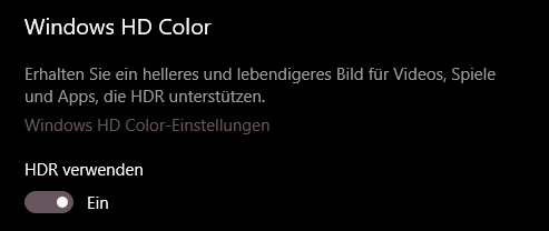

Noch eine Frage: Habt ihr HDR unter Windows 10 aktiviert oder deaktiviert und aus welchem Grund?
Ich hab aktuell noch komplette Standardeinstellungen beim Monitor gelassen und bei HDR wirkt der Windows Desktop sehr blass. Ist das normal / so gwewollt?
Ok, danke für deine Antwort.
Aber muss man für ein Spiel diese HDR Einstellung dann jedes mal in den Windows Einstellungen aktivieren, oder macht das das Spiel / Grafikkarten-Treiber automatisch?
Bzgl. der Meldung mit "Stromüberspannung am USB Anschluss" habe ich folgendes in der Bedienungsanleitung gefunden. Das wird wohl die Erklärung dafür sein:

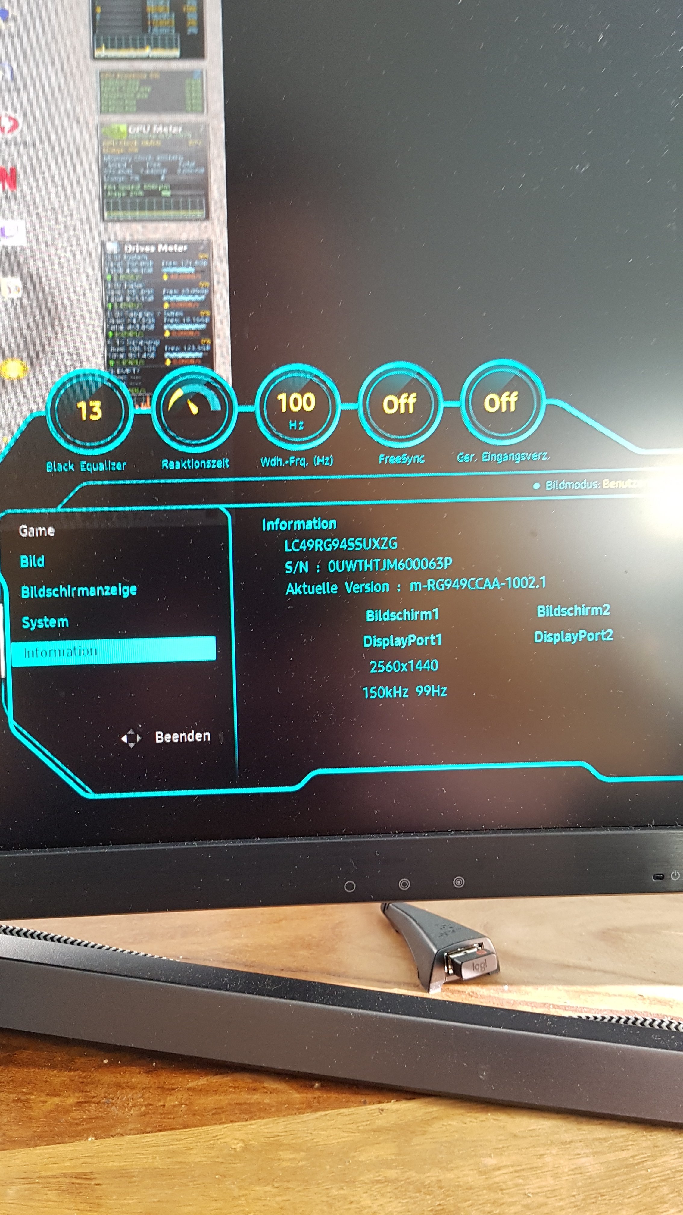

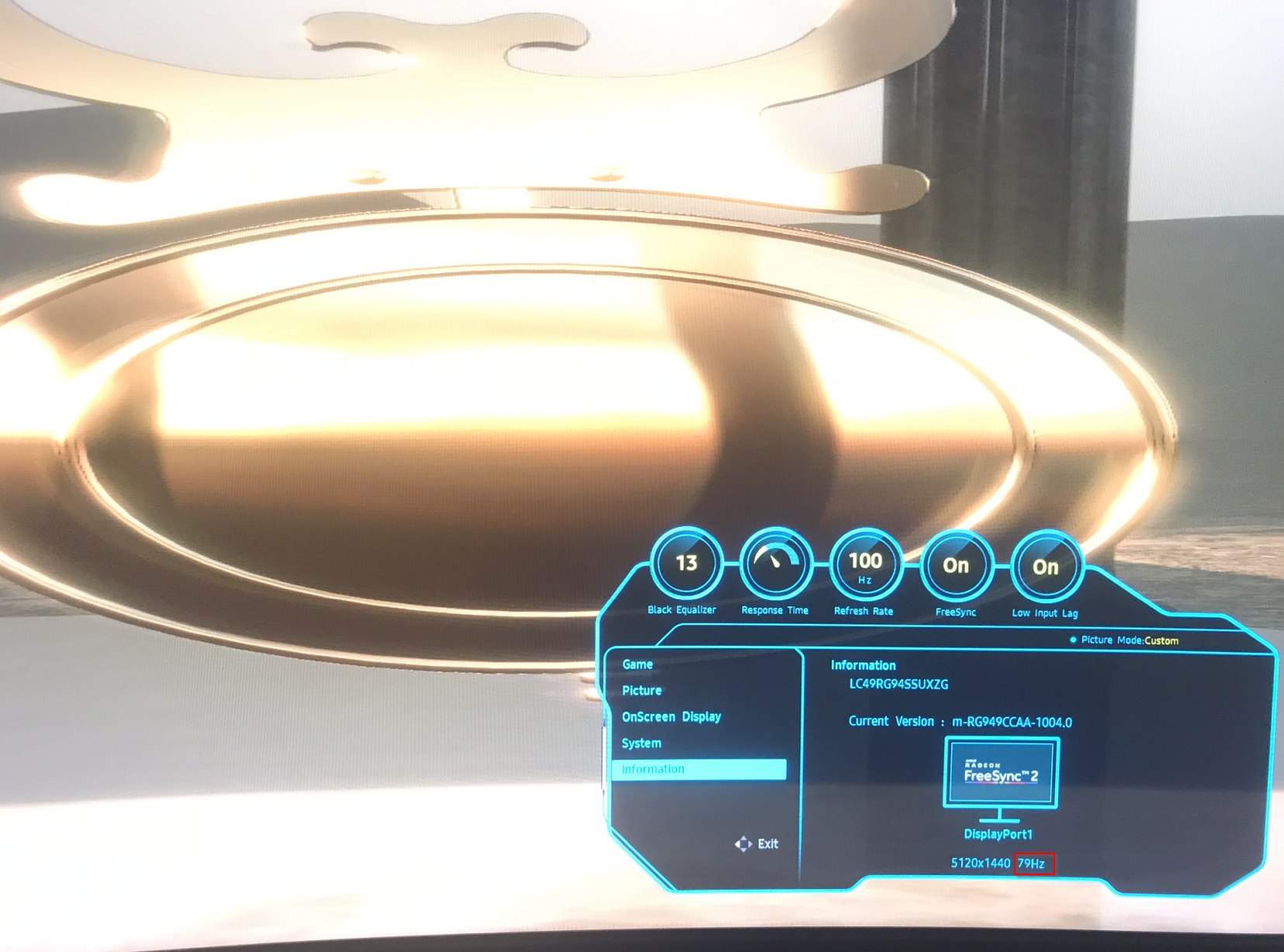

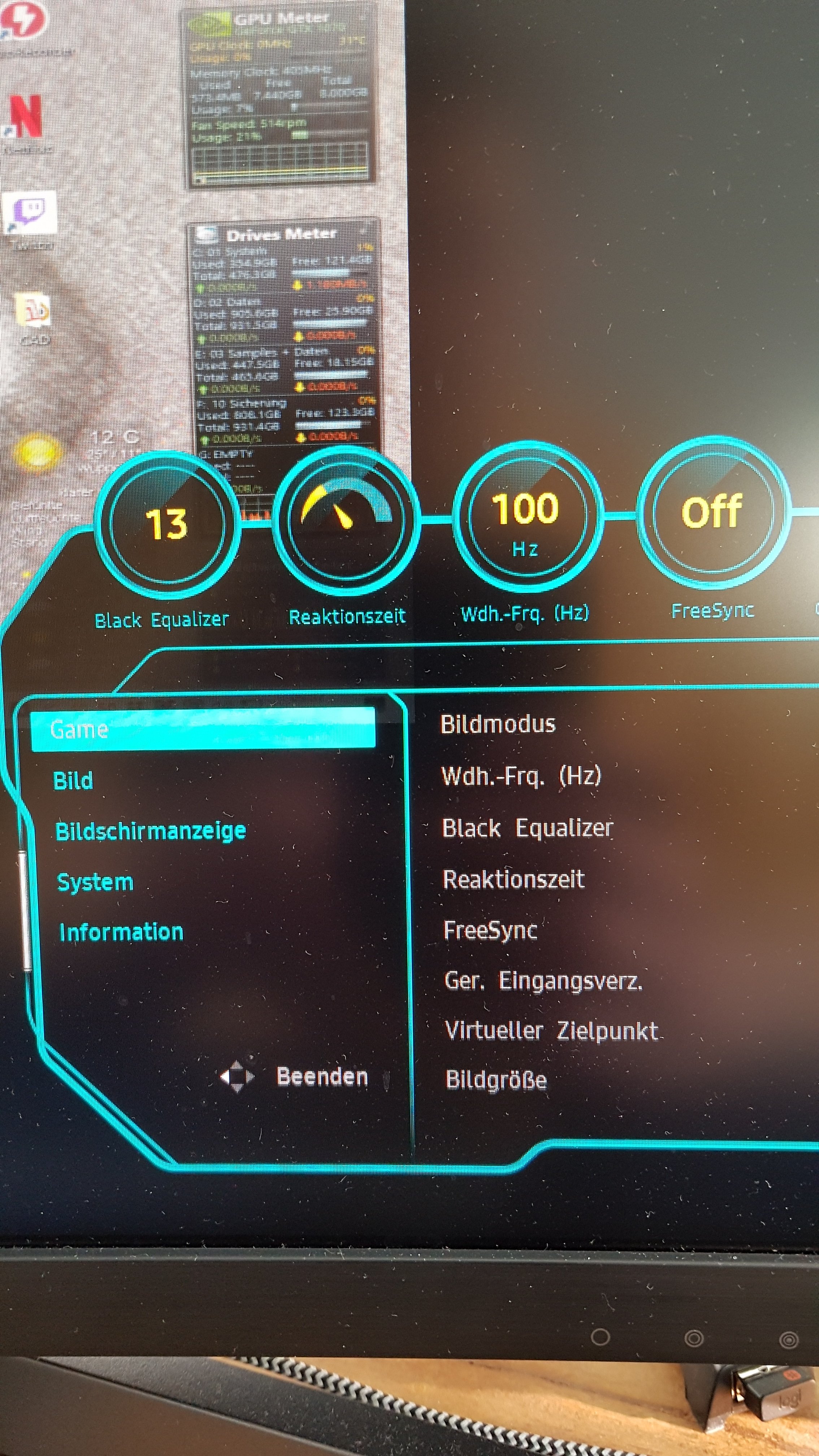

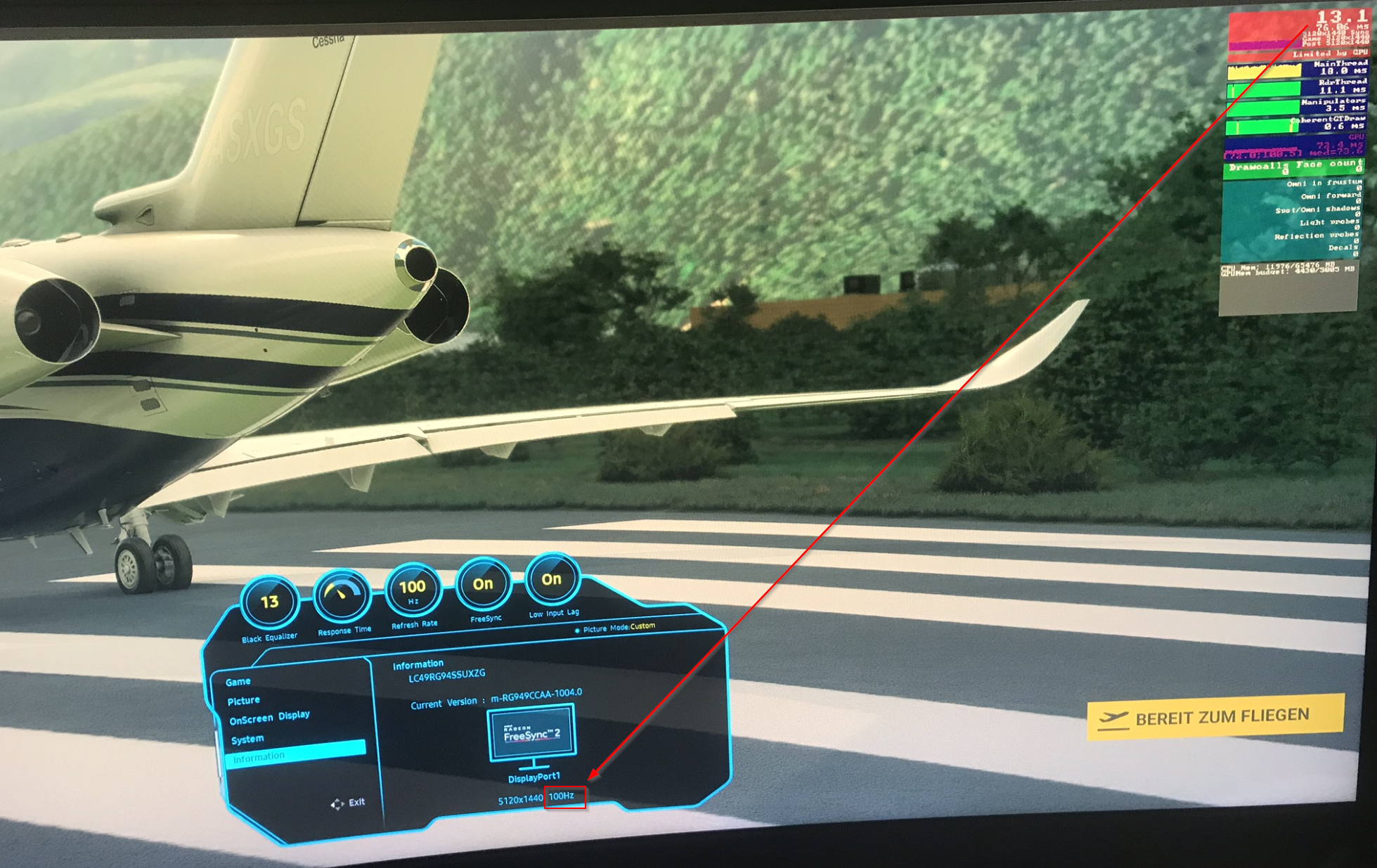

Also ich hab G-Sync Compatibility ja erfolgreich aktiviert und wollte es im FS2020 jetzt mal in Aktion sehen. Da sollten doch die FPS aus dem Developer Menü ungefähr gleich sein mit den Hz auf dem OSD des Monitors, oder?
Im OSD steht aber immer 100 Hz.
Auf dem Foto sind die FPS extrem niedrig mit mit der vollen Auflösung. Aber auch wenn ich Auflösung und Details runterdrehe, dass ich um die 60 FPS habe, steht im OSD trotzdem immer 100 Hz. Wie kann das sein?
In dem Pendulum Demo von Nvidia passt es aber, da zeigt das OSD steht die aktuellen Hz an. Warum im FS2020 nicht? Muss man dort G-Sync extra aktivieren?
Problem gelöst: Ich musste in den Grafik-Einstellungen des FS2020 Vsync deaktvieren und das Spiel neustarten. Jetzt funzt G-Sync auch im FS2020.

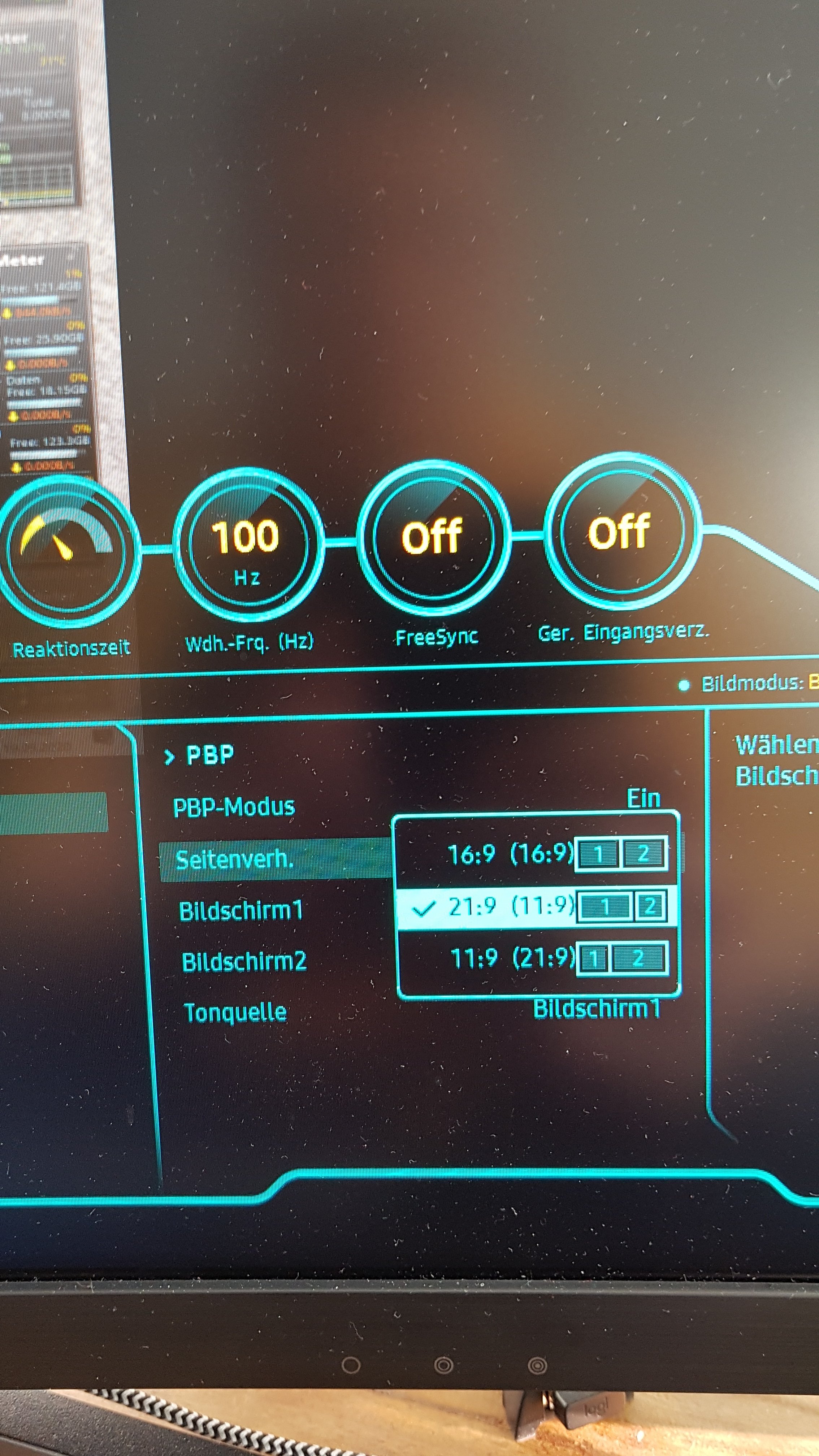

Frage an die Besitzer des CRG9. Kann ich ein FPS auf 21:9 Spielen mit PIP auf 120hz? oder wie macht ihr das?
Willst Du da eine andere Quelle anzeigen?
Hab jetzt mal kurz damit rumgespielt: wenn der PBP-Modus eingeschaltet ist, lässt sich die Wiederholfrequenz nicht mehr einstellen, steht fest auf 100 Hz (Menüpunkt grau). Möglich sind 21:9/ 11:9, 11:9 / 21:9 und 16:9/ 16:9. Als Quellen lassen sich DisplayPort oder HDMI auswählen.
Weil der Monitor eine Gsync/Freesync Range hat (oft 40-120 Hz). Ober- und Unterhalb dieser Grenze funktioniert Freesync nicht (Ausnahme LFC - Low Framerate Compensation).
Der TFT kann aus technischen Gründen nicht bei 13 FPS mit 13 Hz laufen.
Warum er bei 60 FPS dann immer noch mit 100 Hz läuft ist allerdings komisch. Hast du Gsync vielleicht für den Fenstermodus (FS2020 läuft im Vollbild-Fenstermodus) nicht aktiviert?
