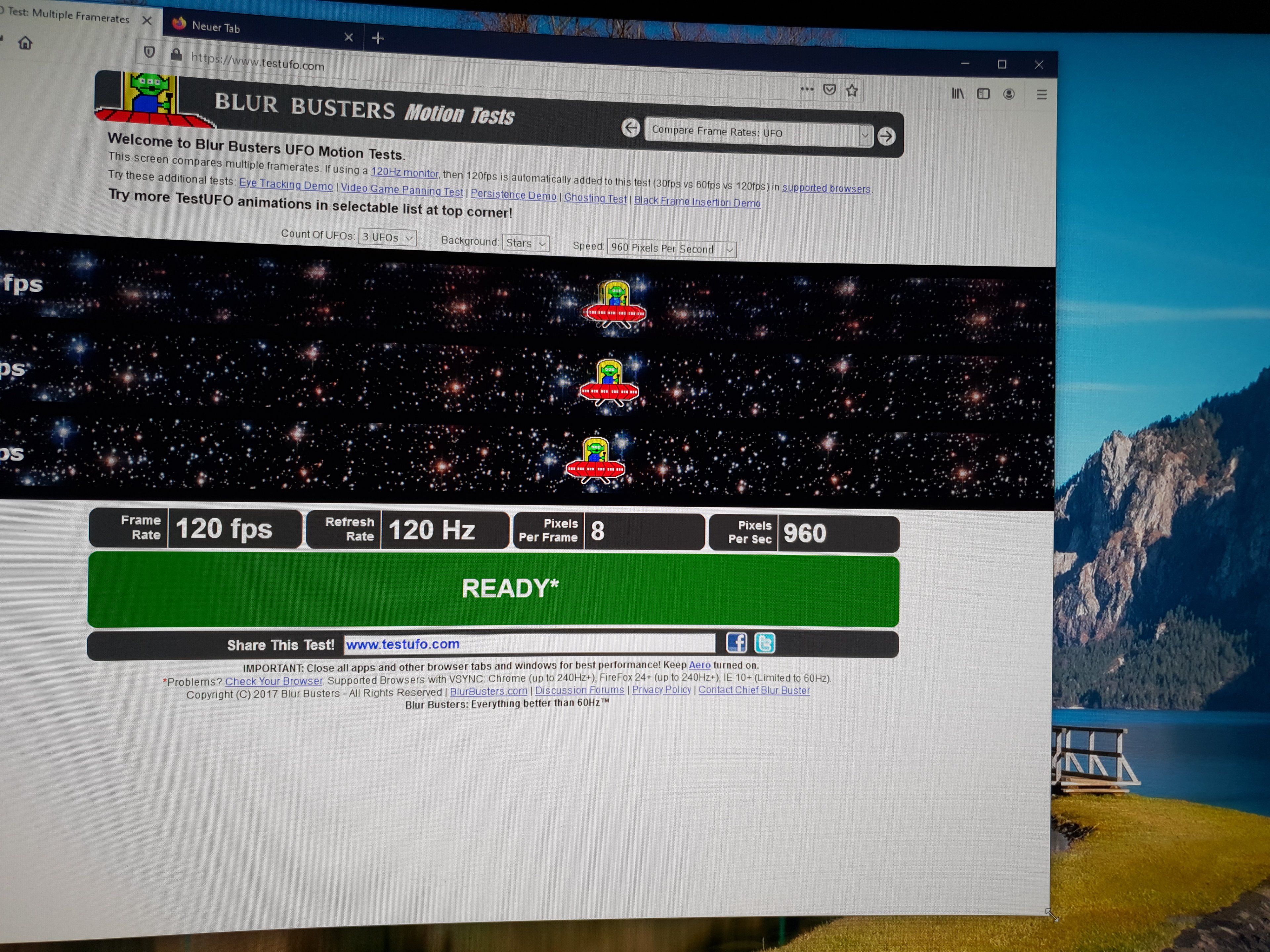

Mit S7 abfotografiert

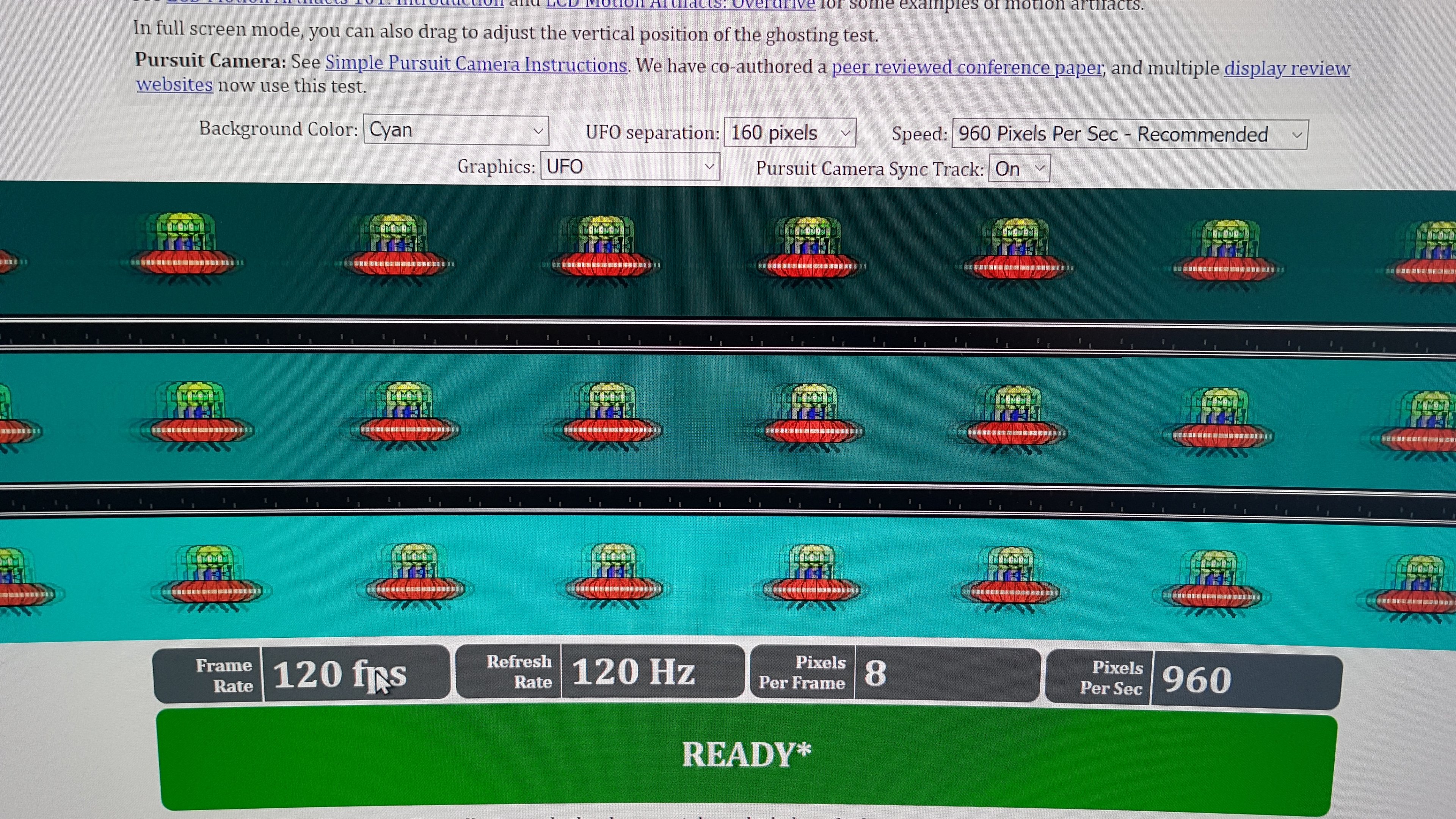

Hier mit etwas schneller Handycam.Achte auf das obere Bild mit 120FPS, da siehst du das der Sternenhimmel leicht schiert.Real ruckeln die unteren beiden und oben sieht flüssig aus und Sternenhimmel wie im Bild auf dem obersten.
Hier als Video da sieht man es wesentlich besser, das unterste ruckelt fürchterlich, oben ist gut scharf, aber Panel bedingt hat man natürlich keine 100%ige Schärfe.
Reaktionen: Serk
