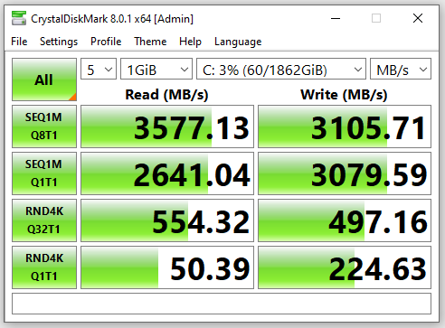

Wieso sind eure Werte denn so viel höher als meine? Ich hab das Benchprofil mal auf Default gestellt.
Edit: Hat sich erledigt, jetzt weiss ich was eine RAM-Disk ist! Gefällt mir! ..wüsst nur nicht genau, für was ich das nutzen sollte.
Jawohl, das ist quasi "default", ich müsste aber auch aus verschiedenen Durchläfen-Screenshots bei mir kombinieren um zu vergleichen... Installiere doch bitte die aktuelle 8.0.1-Version, dann haben wir die perfekte Vergleichbarkeit ohne dem "Kuddelmuddel" :-)
Sind die MSI M2Kühlbleche wirklich so ein Sch.... ? Wollte mir auch eine NVME M2 holen für mein B550 Tomahawk...bin mir nur nicht mehr sicher ob das drauf vorhanden Kühlbleck für vernünftige Temps sorgt
Ich hab mich schon gewundert, wieso ihr eine 8er Version habt. Ich hab CDM erst vor wenigen Tagen installiert - direkt CrystalDisk runtergeladen. Sehr merkwürdig.
Hier ein 8er Benchmark mit dem Default Profil:

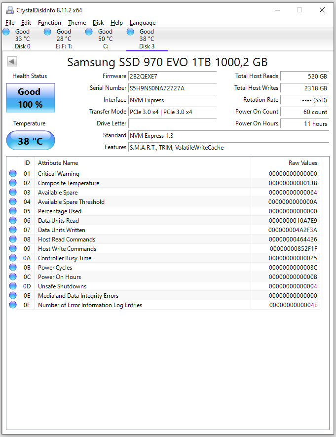

Aber ob die SSD "defekt" ist, lässt sich mit einem Foto von Diskinfo einschätzen, im Sammler für sowas.
Ich weiss nicht, ob es an der späten Uhrzeit liegt und dann ob es an mir oder dir liegt, aber mir scheinen deine Sätze immer etwas abgehakt mit fehlenden Wörtern und ich versuche es dann zu entziffern :)
Defekt in ", da ich mit diesem Lärm sie nicht weiter benutzen möchte..
Ich habe die gleiche SSD noch einmal da, bis jetzt unbenutzt. Mit ner 1 zu 1 Kopie müsste ja hoffentlich alles übertragbar sein (bzgl. Verschlüsselung)?
Die Werte mal im Sammler posten, da sind Nutzer, die die übersetzen können.
