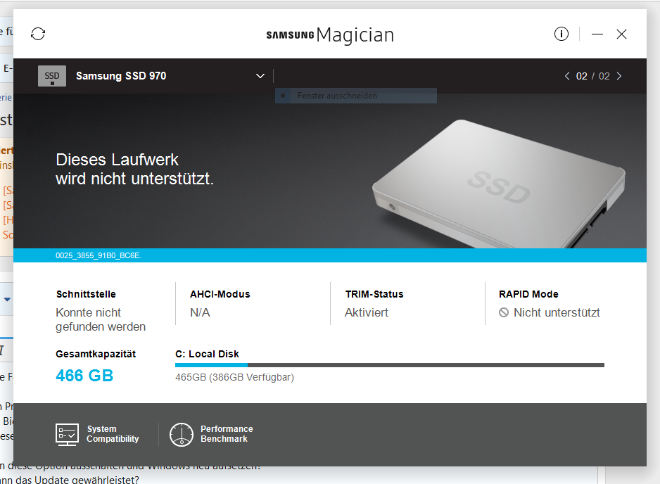

ich habe ein Problem. Undzwar lässt sich meine SSD nicht updaten (Firmware & Driver).
Ich habe im Bios AHCI eingeschaltet. Ich nehme an das Problem entsteht wegen der m2/Optane Option, welche ich eingeschaltet habe (MSI z390M Gaming Edge AC Mainboard).
Wenn ich diese nun ausschalte bootet Windows nicht mehr (Bluescreen), darauf wird man aber auch beim ausschalten der Option aufmerksam gemacht.
Muss ich nun diese Option ausschalten und Windows neu aufsetzen?
Wird mir dann das Update gewährleistet?

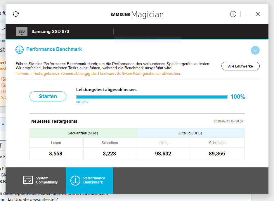

Anbei noch Screenshots von Samsung Magician

Weiss schon wie es geht, bloß erkennt die Software meine SSD nicht. Auch mit Boot Stick (Firmware) steht so etwas wie, dass keine Festplatte angesteckt sei oder unterstützt wird.
Habe die Vermutung es liegt am „m2/optane“ Modus vom BIOS (MSI). Oder irre ich mich damit?
Lieber Gruß
Dann wuerd ich die Optane solang deaktivieren/ausbauen, mitm Stick update machen und dann wieder aktivieren/einbauen.

Ist Magician bei dir Up-To-Date? Diese Meldung kommt immer, wenn die SSD neuer ist, als die verwendete Magician Version. Einfach oben auf das ( I ) klicken in der Anwendung und schauen, ob es ein Programm-Update gibt.
Reaktionen: L92
fellkater schrieb:
Eine SSD vor eine SSD schnallen als Cache? Optane kann zu Vorteilen bei HDD als Cache bringen. Aber bei einer Samsung 970EVO Plus? Wofür kaufe ich mir eine der schnellsten SSD und bau nen künstlichen Cache davor?
Ich würde das Ding aus bauen und die 970 EVO Plus als Hauptlaufwerk Standalone laufen lassen.
Hallo, wie -ungefähr- gesagt: ich wusste nicht genau was ich tue. Führt kein Weg vorbei an einer Neuinstallation von Windows oder?
Ja ist up to date
