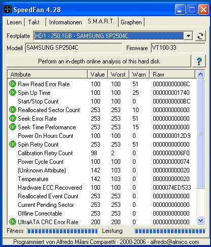

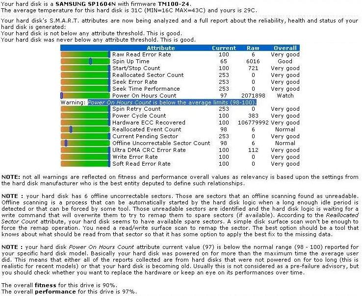

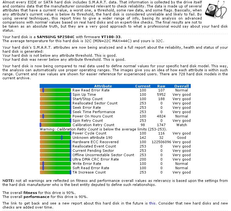

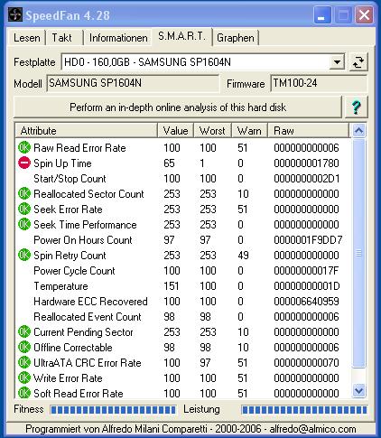

Ich hab daraufhin mal den SMART Test von SpeedFan gemacht und die Ergebnisse seht ihr auf den Screens.
Meine Frage ist nun eine der beiden Platten kaputt? Bzw. beide? :(

die kleinere samsung könnte evtl. einen defekt aufweisen.
die werte bei raw-read-error sind bedenklich niedrig, ich ließ gerade einer meiner 1614c wegen einen wert unter 30 auf garantie umtauschen (der laden hier hat das sofort eingesehen :-). welche von den platten ist denn deine sys-platte?

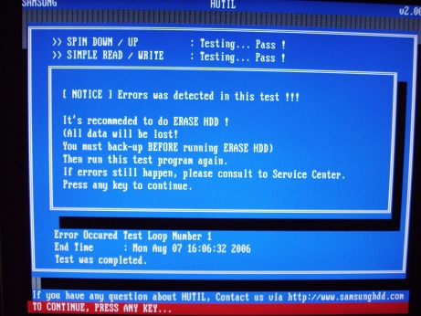

Ich hab jetzt mal das Samsung Tool HUTIL versucht.
Bei der 160er Platte sahs nicht gut aus, die 250er scheint jedoch in Ordnung zu sein, also ich hab halt jeweils nur 1 Loop gemacht.
Bei dem intensiven Scan hats dann 4 Fehler gefunden, sah so aus:
Read Surface Scan:
C: 2614 H:0 S: 617 Error: Ecc Error
C: 2615 H:0 S: 449 Error: Ecc Error
C: 2738 H:1 S: 18 Error: Media Error detected
C: 2336 H:3 S: 822 Error: Ecc Error :eek:
Dafür hats insg. 55 Minuten gebraucht und mir dann is dann folgendes erschienen (siehe Bild)
Das ist jetzt ausgerechnet genau die Platte wo mein Win drauf ist, jetzt darf ich die ganzen Daten auf die andere Festplatte sichern, dann die 160er mit HUTIL löschen (low level format?) und hoffen dass die dann wieder in Ordnung ist! :mad:
Wie hoch sind denn die Chancen dass die Errors dann weg sind und die Platte wieder geht. :(
Weil, wie gesagt, Garantie besteht noch bis Februar 2007, wenn dann würd ich sie lieber jetzt austauschen lassen, anstatt dass sie mir in einem halben komplett den Geist aufgibt und ich dann dumm da steh.

Sind offensichtlich einige defekte Sektoren auf dieser Platte, ein vollständiges Nullen mit dem Samsung-Tool kann normalerweise das Problem lösen. Ob Samsung HDDs nur wegen defekten Sektoren tauscht weiß ich nicht, keine Ahnung. Welche von den beiden ist denn die die klackt?
