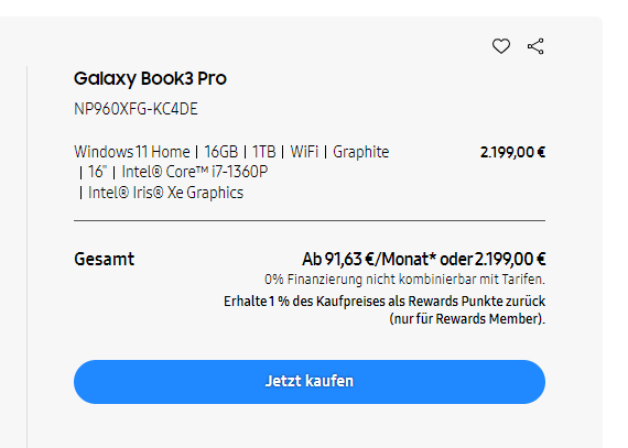

nach 11 Jahren scheint mein damals gebauter Desktop-PC (i7 3770k, 16 GB RAM) womöglich das Zeitliche segnen zu wollen.
Die letzten Tage habe ich mich schon mal etwas umgeguckt und bin, so ich den Desktop-PC nicht mehr soweit hinbekomme, dass er wieder ordentlich läuft, "recht scharf" auf ein Samsung Galaxy Book 3 (vermutlich die Pro-Variante, die Ultra ist dann doch recht teuer).
Meine Frage hier betrifft insbesondere Punkt 6. Der Anschluss des Laptops an eine USB-C Dockingstation, die wiederum die vollen 5.120 x 1.440 px meines externen Monitors liefern soll.
Gibt es da irgendwelche Probleme? Was für eine Dockingstation muss es sein?

1. Es hat Thunderbolt 4 Ports. d.h. die Grundfunktion Laden und die gewüsnchte Auflösung sind kein Problem. Man nehme ein Thunderbolt 4 Dock deines Vertrauens.
Z.B.
https://i-tec.pro/de/produkt/tb3cdualdpdockpd-3/
2. So Features wie starten per Dock ---> ich finde keine gesicherten Infos, wette aber einen Kasten Kaltgetränk , dass Samsung das NICHT kann.
Weil:
Starten per Dock ist ein Bios Feature des Laptops. Und dieses Bios Feature halten schon die alteingesessenen Business Laptop Hersteller (Dell, Fujitsu, HP, Lenovo) ihren buisnesslinien vor, bei den Consumer Serien dieser Hersteller hörts dann schon auf. Außerdem funktionert das i.d.R. nur wenn Laptop und Dock herstellergleich sind.
Bei den, ich nenn sie mal B Marken (ohne dass ich die Geräte an sich schlecht reden will, einfach die Hersteller ohne dieses klassische Business + Dock Geschäfft), ist mir noch nie ne Info begegnet, dass die das können.
Insofern, wenn dir das Feature Starten per Dock wichtig ist --> eher kein Samsung.

Ich denke, ich sollte meine Wünsche hier etwas zurückfahren, auch vereinzelt aktuelle Spiele in höchster Auflösung spielen zu können... das letzte Mal aktuelle Spiele gespielt habe ich auf diesem Rechner vor vielen Jahren... wenn, dann muss eine aktuelle Konsole her, dann kann ich auch zusammen mit den Kindern spielen.
Es würde also eher in Richtung eines "potenten" Businesslaptop o.ä. gehen(?). Da ich den aktuellen Rechner bereits seit 11 Jahren habe, würde es aus meiner Sicht Sinn machen, hier Prozessor und RAM ggf. gleich für die nächsten Jahre ausreichend ausgestattet zu konfigurieren, zum einen, damit das neue Gerät gleich deutlich besser ist als mein alter Desktop-PC, und auch um die nächsten x Jahre ausreichend ausgestattet zu sein. Ich möchte ungern alle paar Jahre ein neues Gerät kaufen müssen.
Aber Grafikkarte und extrem hochauflösendes Display mit extrem schmalen Formfaktor ist weniger wichtig.
Der dienstliche Laptop ist ein Thinkpad T480 :-)
Ich hab mal spaßeshalber ein T14 Gen 3 konfiguriert, und vergleiche, wahrscheinlich unkorrekterweise, ein bisschen mit dem Samsung Book 3 Pro... Bei letzterem komme ich zwar nur auf 16 GB RAM, die CPU (i7-1360p) ist aber vermutlich eine aktuellere Generation also die vom Thinkpad (i7-1270P, maximal).
Preislich nehmen sich beide auch nicht wirklich viel. Wahrscheinlich vergleiche ich Äpfel mit Birnen?
