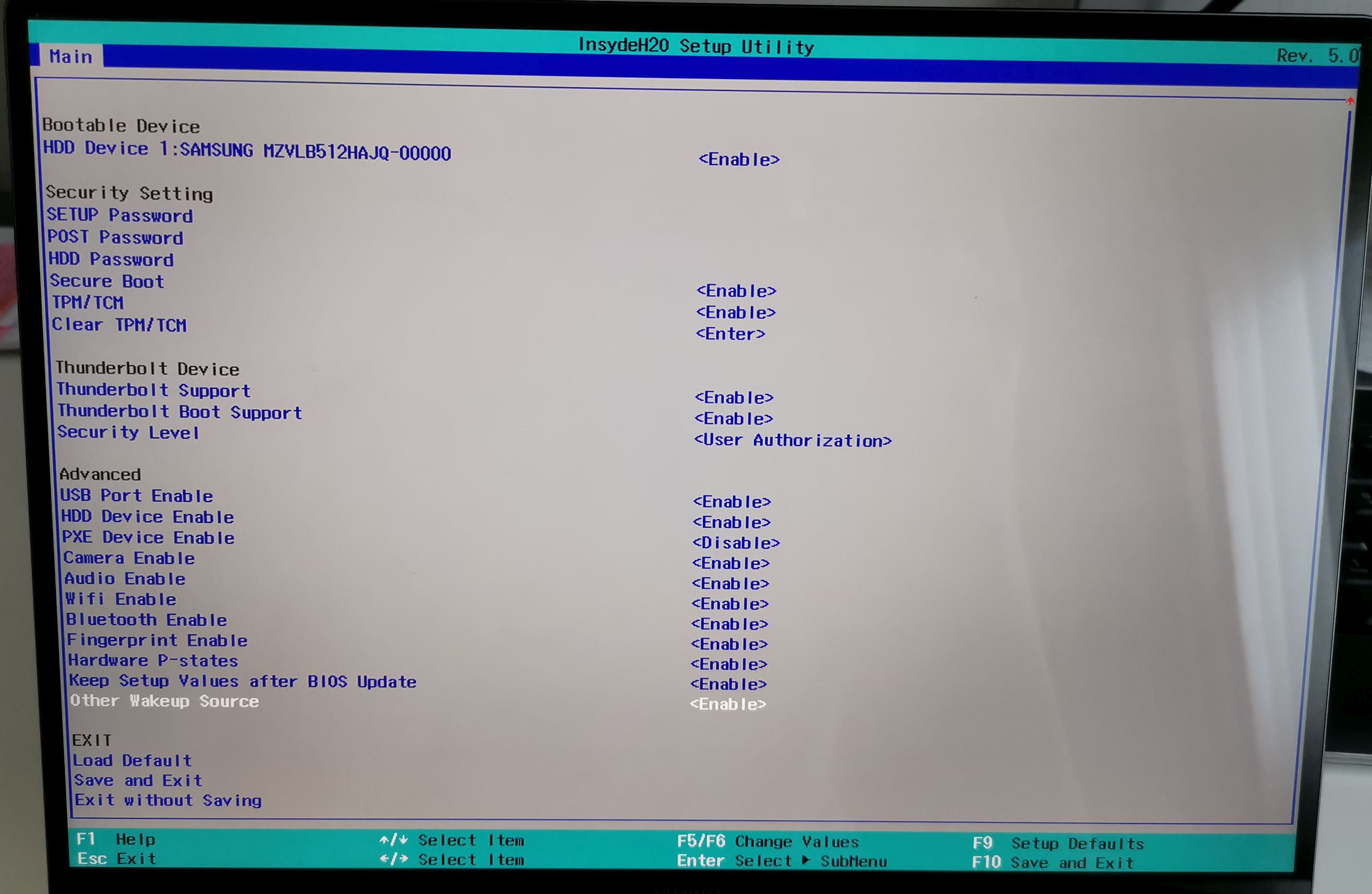

Die deutlich wichtigere Frage ist aber die, wie ich den Laptop hochfahren kann, ohne den zugeklappten Zustand verändern zu müssen.
Im Bios gibt es nur "Other Wake up Source", siehe Foto. Alle Vorschläge wie Dock mit Knopf, Strom an/aus bzw. Stecker rein/raus,... sind ja dann letztendlich Power on ...

Die HP G2 Dockingstation hat ja auch einen an/aus Knopf, da passiert rein gar nichts. Also weder runterfahren, wenn er an ist, noch hochfahren hat da funktioniert.
Gibt es da keine Lösung für, also ist das eine Sache, die ein Gerät entweder kann oder eben nicht? Das war mir so nicht bewusst bzw. damals beim Kauf auch nicht wichtig, da ich das Gerät da anders genutzt habe. Dachte auch bis eben das sei eher Softwarethematik (Windows) und kein Problem des Gerätes.
Demnach was man über das early 2018 Modell finden kann, hat es ja TB3, also sind mit einem TB3 Dock auch hohe Auflösungen kein Problem. :daumen:
Wenn es mit dem HP Dock und dessen an/aus Knopf nicht startet, dann kann es der Laptop nicht und dann klappt es mit keinem Dock mit an/aus Knopf. Und nein, das ist Bios Sache und nicht Betriebssystemsache.
Es fährt aber auch nicht herunter, es passiert gar nichts bei Knopfdruck. Zumindest runterfahren müsste dann doch gehen, oder?
Das heißt, dass ich da nichts machen kann, wenn es in BIOS kein Option hierfür gibt. Wie kommt es, dass das bei verschiedenen Herstellern so unterschiedlich ist? An Bios kann ich auch nichts rumbasteln? Sorry für die blöden Fragen, ich habe da ehrlich gesagt keine Ahnung von und weiß nicht einmal, was Bios so genau ist.
Nein, auch runterfahren geht nicht. Das hat mit dem OS nichts zu tun. Das ist ein Ein / Ausschalter. Der muss immer gehen. Genauso wie der Schalter am Laptop selbst. Geht er nicht, kann das Laptop es nicht.

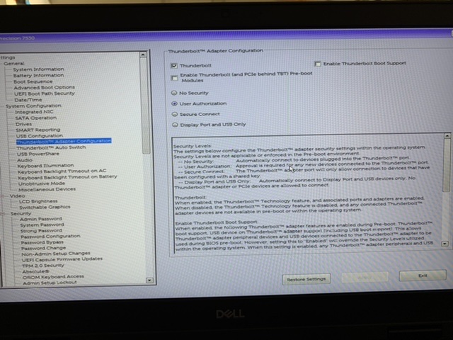

Hast Du die Intel Thunderbolt Software installiert. Und die Sicherheitseinstellungen zu Thunderbolt im Bios geprüft?
Nein, wenn es das ist was ich meine, ist die aber schon installiert gewesen. Bekomme ich die von Intel allgemein oder auch herstellerspezifisch?
Was muss ich bei letzterem prüfen?

Weil das Matebook ein Schickimicki Produkt ist und kein Arbeitsmittel. Ein Bios in einem Dell/HP/Lenovo Businessgerät sieht ganz anders aus. Aber dafür muss der Hersteller eben Zeit, Manpower und vor allem langfristige Pflege über Jahre investieren = kostet den Hersteller und damit auch den Kunden Geld.
Beim Matebook ist einfach von Huawei nicht vorgesehen dass das Gerät dies kann. Und das man großartig dran rum konfigurieren kann ist auch nicht vorgesehen.

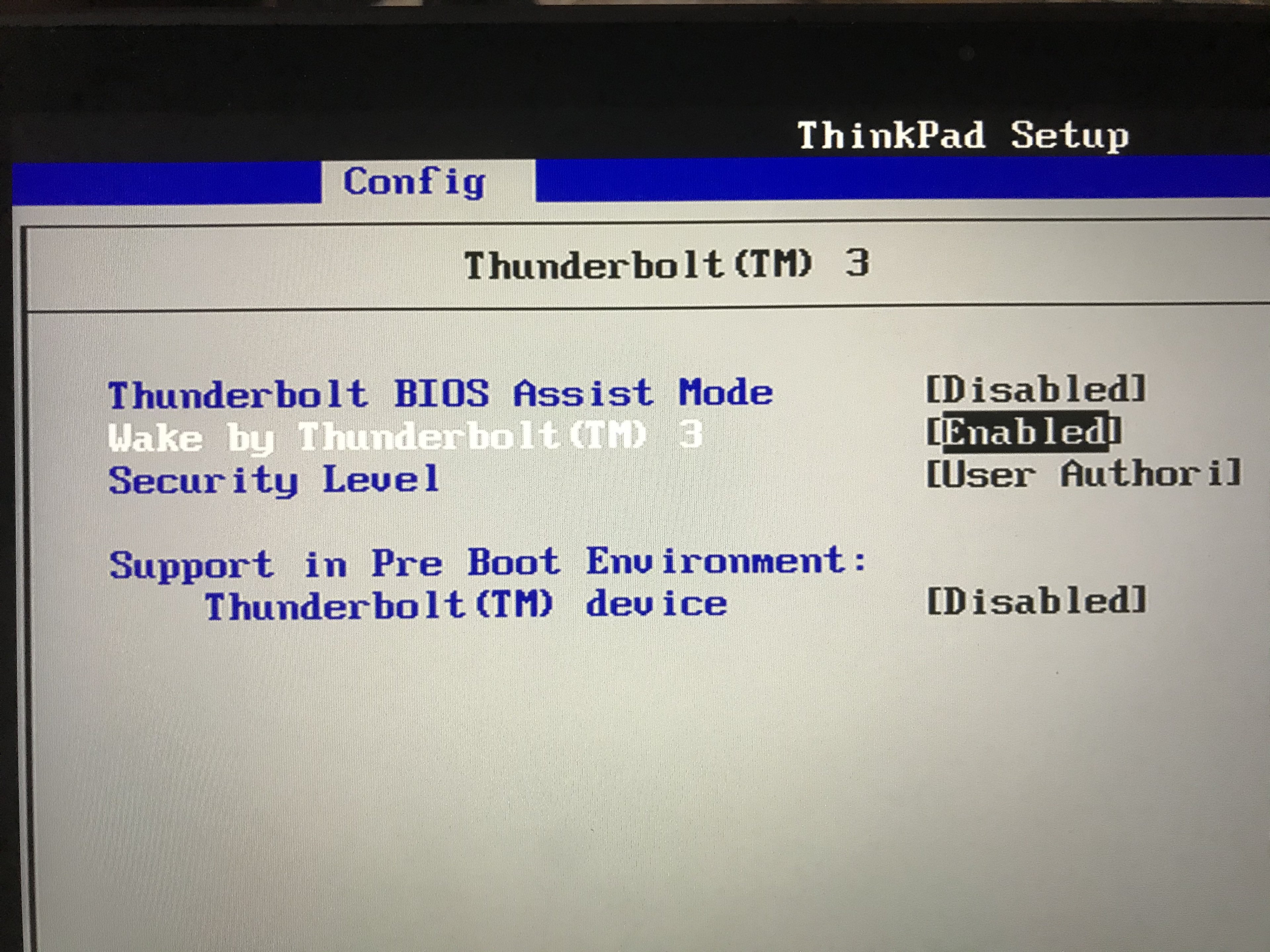

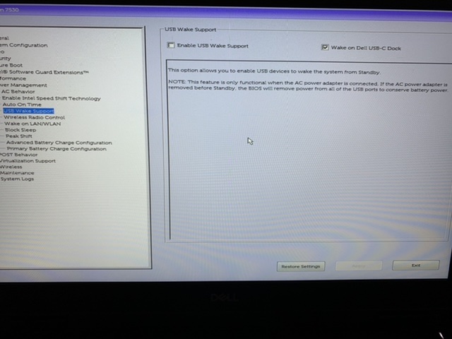

Ich vermisse aber die Option zum aktivieren der Wake Up Funktion, oder ist das direkt bei TB Aktivierung mit aktiviert? Oder in dem Power Menüpunkt?
Also das sind alles Einstellungen im BIOS?
Das ist bei meinem Gerät wirklich sehr spärlich gehalten. Habe da nichts dergleichen.
