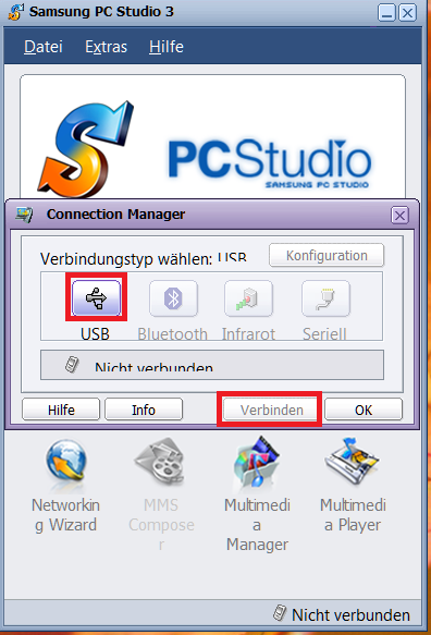

Also mit meinem SGH-J800 funktioniert das bestens.
1. Handy an den USB PORT anschließen.
2. PC Suite aufrufen
3. Datei (oben) dann Verbindung wählen, dann erscheint (siehe Bild)
4. USB auswählen und Verbinden klicken ...
Viele Grüße

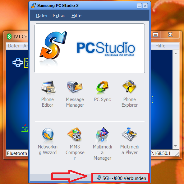

[EDIT] PC SUITE Versionskuddelmuddel entwirrt. Die neu angebotene PC SUITE auf der Webseite von Samsung 1.0 hat offiziell die Versionskennung 323_IF5. Die "ältere" 3.2 Version auf der Webseite ist die Version 322_HE4.
Ich habe mir nun die 1.0 > 323_IF5 heruntergeladen und installiert. Sie funktioniert auch OHNE Probleme mit meinem Samsung Handy SGH-J800, obwohl diese Version nicht auf der Samsung Updateseite meines Handys zu finden ist.
(siehe Bild).
Anscheinend setzt Samsung die neueren Versionen mit jeweils einer Zahl und einem Buchstaben nach oben.
So wird aus 3.2.2 HE4 >>> 3.2.3 IF5, also die auf der Webseite angebotene 1.0 ist auf jeden Fall die neuere. Die nächste Version wird wohl > 3.2.4 JG6 ... und die übernächste 3.2.5 KH7 :D
