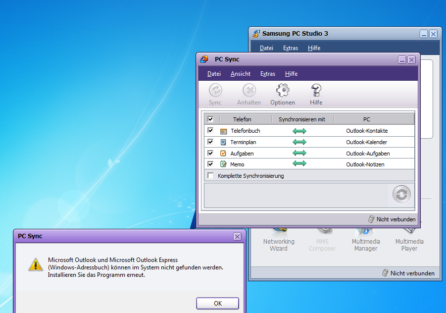

So, habe mal die Samsung PC Suite 3 installiert.
.exe Datei als Administrator ausgeführt. mal abgesehen von 10 oder 12 Meldungen von irgendwelchen Treiberinstallationen war es dann geschafft.
PC Suite geöffnet, telefon angestöpselt, nichts gefunden
Auf Syncronisieren geklickt,...
Will das Ding echt Outlook haben ? ich denke das gibt es unter Win 7 nicht mehr

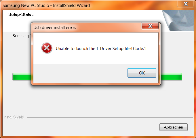

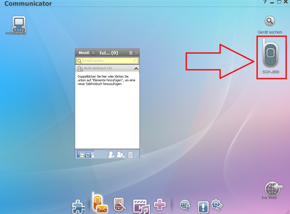

So, ich habe nun die Software Suite bei mir unter Windows 64 bit installiert, die für dein Handy @verbali verlinkt ist.
Die Installation als Administrator lief nicht ganz problemlos ab. Es kamen immer wieder Fehlermeldungen (siehe BILD 1), die ich aber einfach weggeklickt (mit OK) habe. Insgesamt 4 oder 5 mal. Danach aber, war die PC SUITE installiert und funktioniert selbst mit meinem Handy SGH-J800 einwandfrei .. (siehe Bild 2 - Verbindung mit meinem Handy).
AUf deinem Bild oben, hast du doch noch gar keine Verbindung zum Handy. Die muss man erst einmal haben, bevor synchronisiert werden kann.
Die Fehlermeldungen beziehen sich bestimmt auf die bereits installierten Gerätetreiber der Samsung Suite 3.2, weil diese durch die NEW PC SUITE NICHT wie üblich aus meinem System deinstalliert wurden.

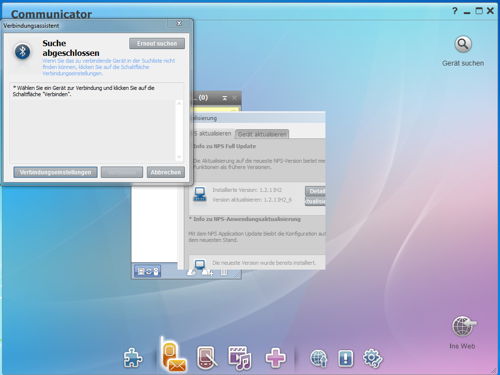

Tja, bei mir sieht das so aus.

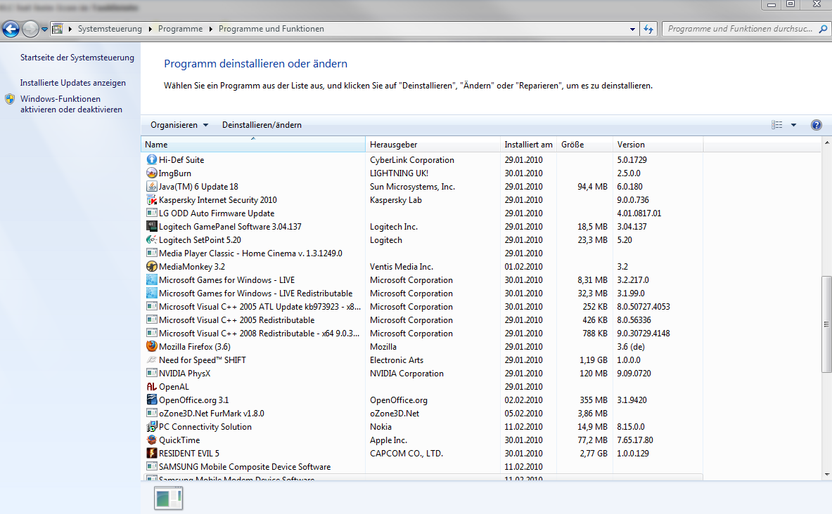

So, nach ein paar erfolglosen versuchen habe ich jetzt folgenden Sch*** von Samsung in den Programmen installiert (siehe Bild 2), und die Dinger lassen sich nicht komplett deinstallieren. Ich bin schwer begeistert :kotz:
Ich bleibe dabei: Die Software ist Kacke, und zwar verdammt große. mal gucken, wahrscheinlich werde ich dann am WE nochmal Win7 plattmachen und neu aufsetzen um den ganzen Blödsinn wieder los zu werden. danke Samsung. :mad:
