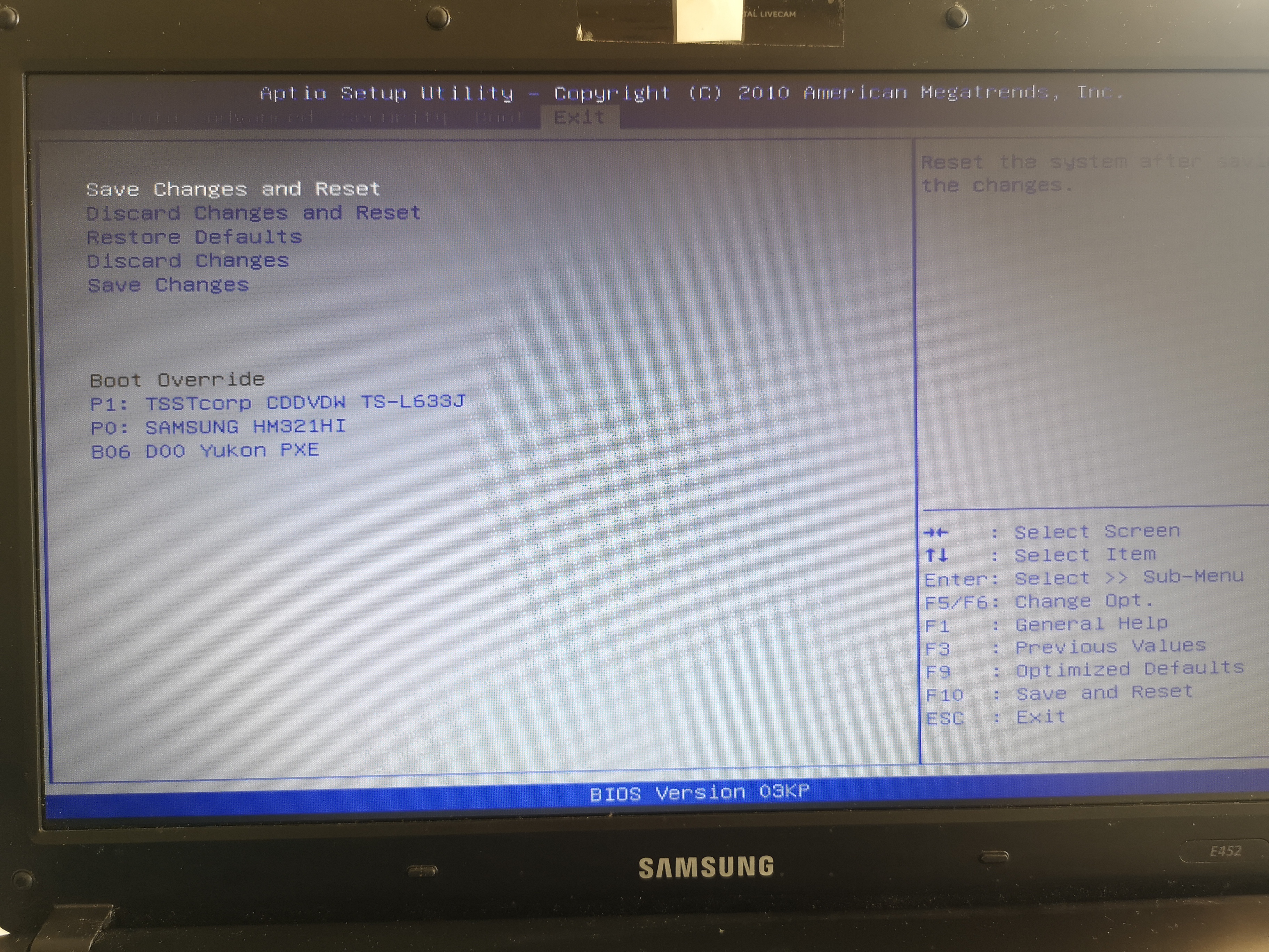

Kannst du ins BIOS
chrigu schrieb:Mach mal defaults Settings

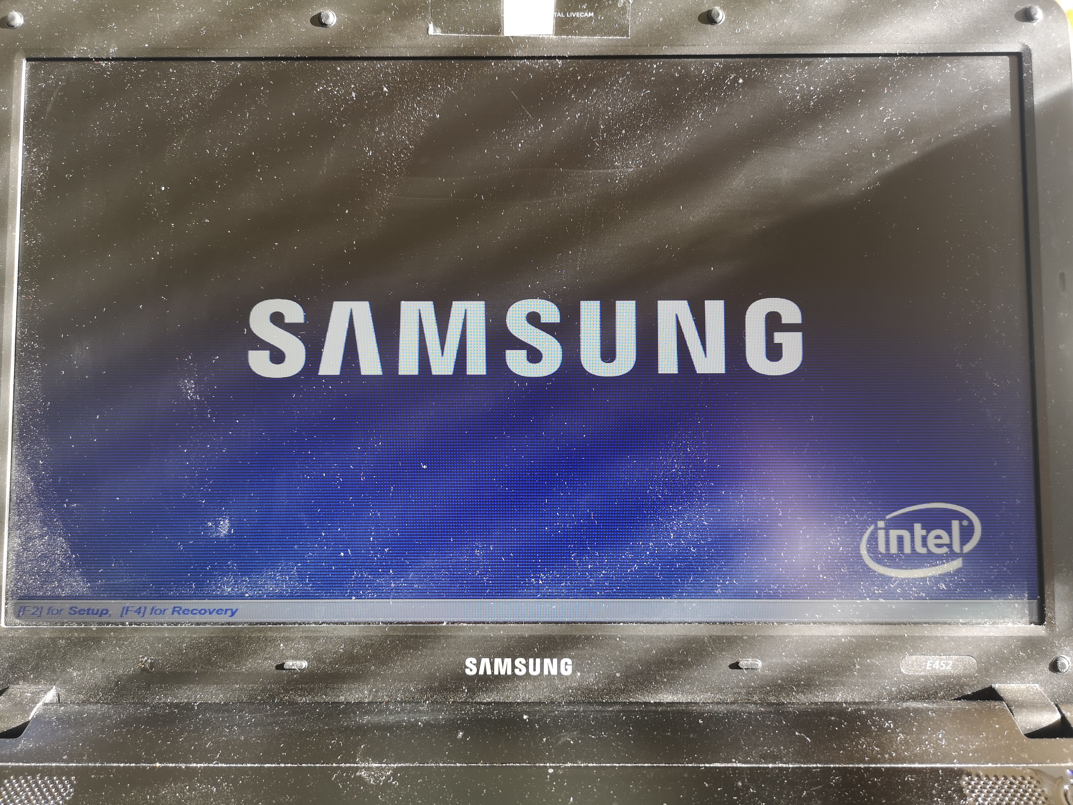

Hab ich. Komme immer wieder auf dieses Samsung Bild und es geht nichts.
whats4 schrieb:nur so vom bild her: lüfter kontrollieren
Der Laptop steht auf Taschentücher auf jeder Seite damit er gut belüftet wird und nicht überhitzt.

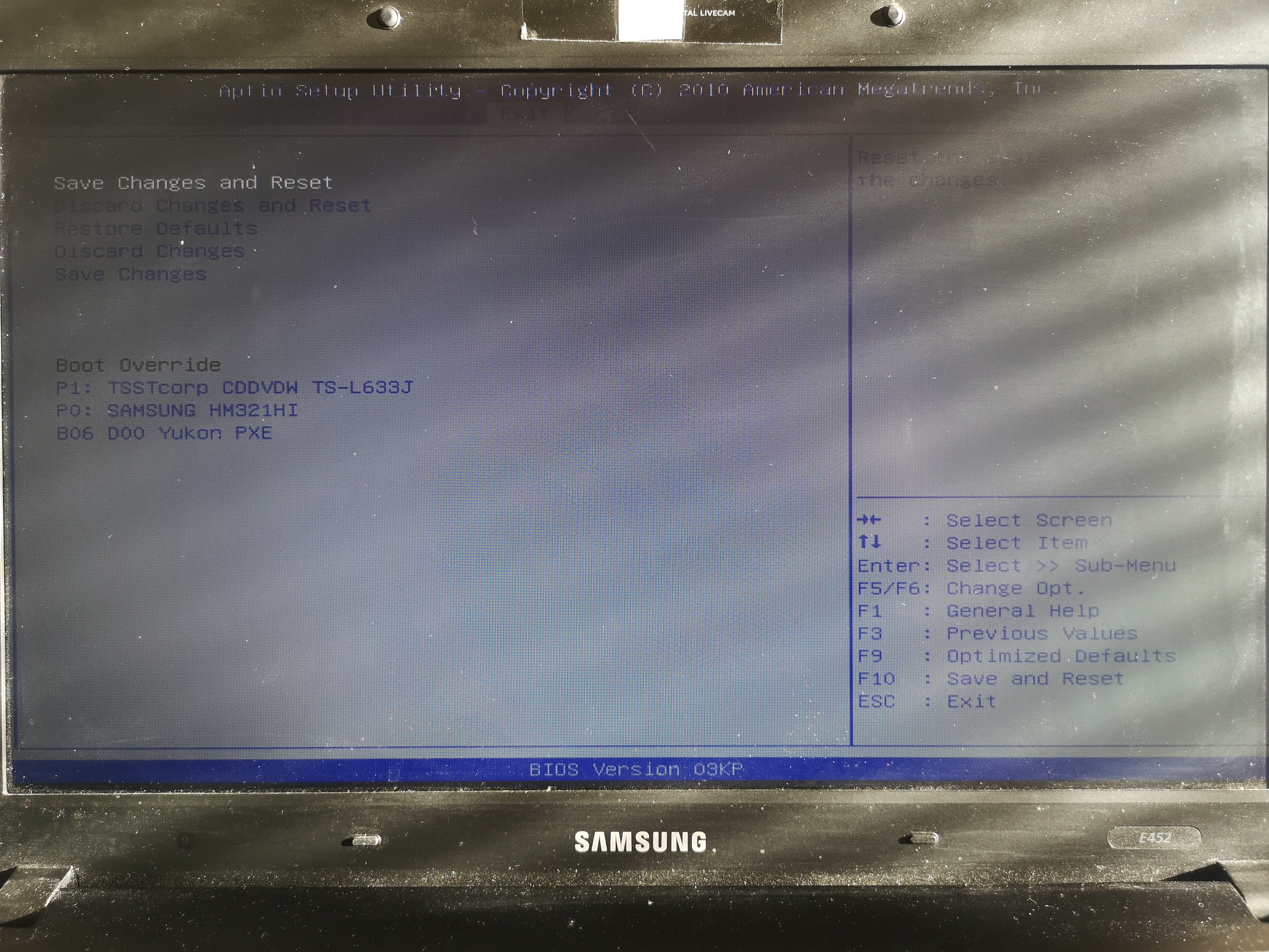

Hab jetzt geschafft, dass er auf diese Seite kommt. Egal was ich von den zwei Sachen anklicke lande ich immer auf die Seite mit dem Samsung Logo.
Nachdem ich es gemacht habe kommt er immer wieder auf das Samsung Bild.

Da Samsung schon ewig und drei-Tage keine Notebooks mehr baut, würde ich verschiedenes aufgrund des Alters vermuten:
Festplatte oder DVD Laufwerk oder deren eigener S-ATA Controller hat 'nen Hau weg, so daß der Starvorgang nicht weiter läuft, sondern sozusagen stecken bleibt.
Sofern das Notebook eine Wartungsklappe hat, könnte man die Festplatte mal rausnehmen und per externem USB Gehäuse an ein anderes Gerät, egal ob Notebook oder Standrechner ankoppeln und gucken, ob die Platte erkannt wird oder nicht.
Hatte mal eine alte Platte, die wurde erkannt, aber als ich per Explorer drauf zugreifen wollte, ist der ganze Rechner abgeschmiert.
Das Gerät sieht weiterhin schon auf dem Bild schon sehr verstaubt aus, würde mich nicht wundern, wenn es im Notebook ähnlich aussieht. Ob durch eine verstaubte Lüftung / hohe Wärme ein Bootvorgang abgebrochen wird oder ein solches Hängenbleiben verursacht, daß weiß ich nicht. Im PC Bereich gibt es aber nie etwas unmögliches.

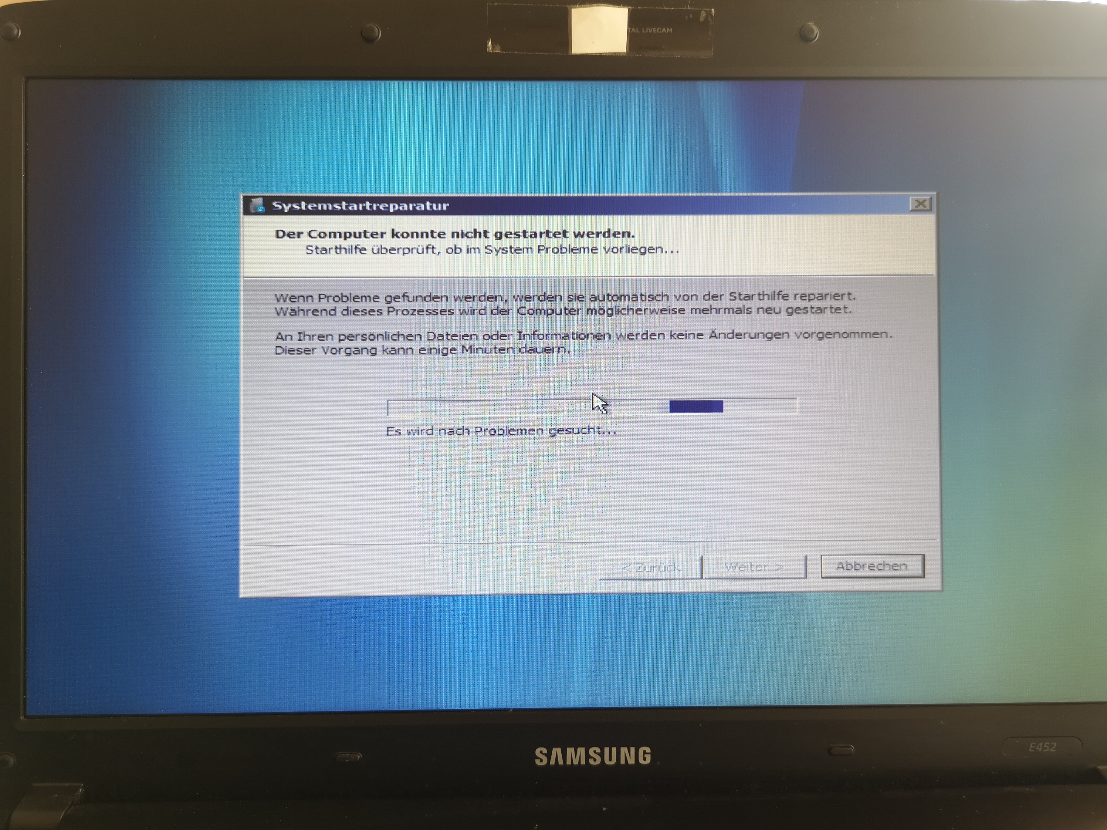

Habe jetzt eine alte Windows XP Festplatte von meinen alten Laptop rein gesteckt und jetzt macht er sowas
Du meinst, dass die Festplatte defekt ist?

na daß der mit der alten install ned fertigbootet, überrascht nicht.
aber jetzt wissen wir, daß die maschine versucht zu booten.
und daß er mit der alten versucht zu booten, aber mit der ursprünglichen steht, deutet ja auch dahin.
hast du irgendeinen diagnose stick?
ein live linux, irgendwas, womit du versuchen kannst, mal ein lauffähiges system hochzukriegen?
