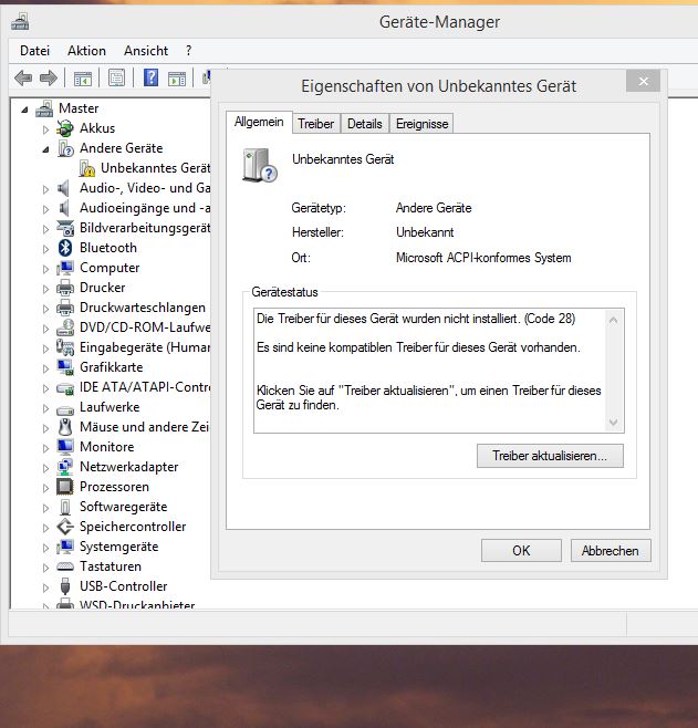

Samsung NB und W8.1
- Ersteller osman1904

ne wird vermutlich Intel Energy Management Interface sein oder wie das heißt, Treiber von Samsung runterladen, entpacken und über den Gerätemanager installieren. Der pickt sich den Treiber raus, brauchst nicht das ganze Setup von dem Ding ausführen

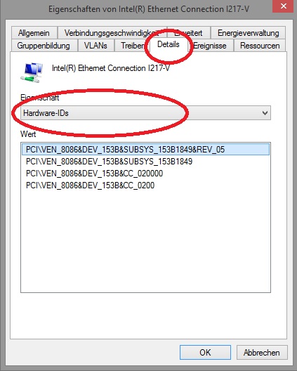

Auf den Reiter Details klicken und dort unter Eigenschaft dir die Hardware-IDs anzeigen lassen. Die oberste Zeile unter Wert rausschreiben/ kopieren und in deine Suchmaschine einfügen. Rest sollte sich normalerweise nun von allein ergeben um in Erfahrung zu bringen um welches Gerät/ welche Komponente es sich handelt.

Richtig, und wenn die EXE (sofern eine vorhanden ist) nicht funktioniert, dann veruch den Treiber über die *.inf Datei zu installieren.die W7 Treiber tuns auch unter 8 vermutlich

Hmm es soll der Radio HD Mini treiber sein.
Also Ausrufezeichen ist immernoch da. Kann machen was ich will. Und was mir noch aufgefallen ist alle FN Tasten funktionieren außer die für die Wlan funktion aus und einzuschalten.
Ob dies der Fehler ist ?.

Also, bei dem Gerät "ACPI\VEN_SAM&DEV_0714" handelt es sich um den "Radio HID Mini Treiber"
Radio HID Mini-driver 6.2.8400.4218 Datum 2013-08-23 VISTA,WIN7,WIN8/64bits
http://orcaservice.samsungmobile.com...W-83640A14.ZIP
Möchte nicht alles mehrfach tippen: Hier habe ich es genauer beschrieben:
http://forum.chip.de/downloads-tools/samsung-treiber-1751940-page2.html#post11562941
