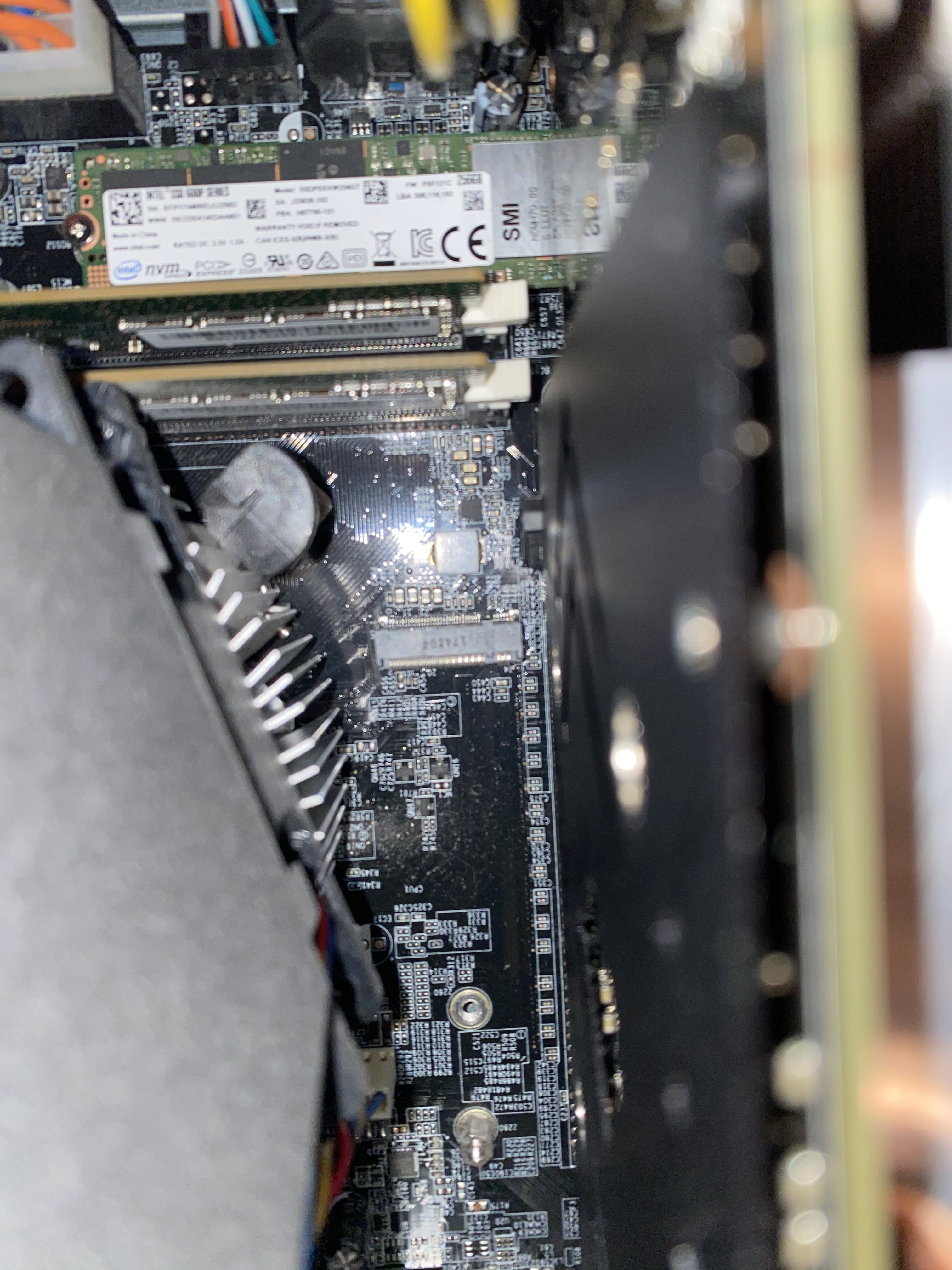

Ich habe eine Intel SATA M2 verbaut.
auf dem foto sieht man vor allem ne HDD.
entgegen deiner aussage aus #4 ist der rechte M.2-slot auf dem MB bereits belegt. wenn die darin befindliche SSD vierstelle übertragungsraten erreicht ist das unmöglich ne SATA-SSD.
mache bitte mal ein foto auf dem man die verbaute M.2-SSD gut erkennen kann.

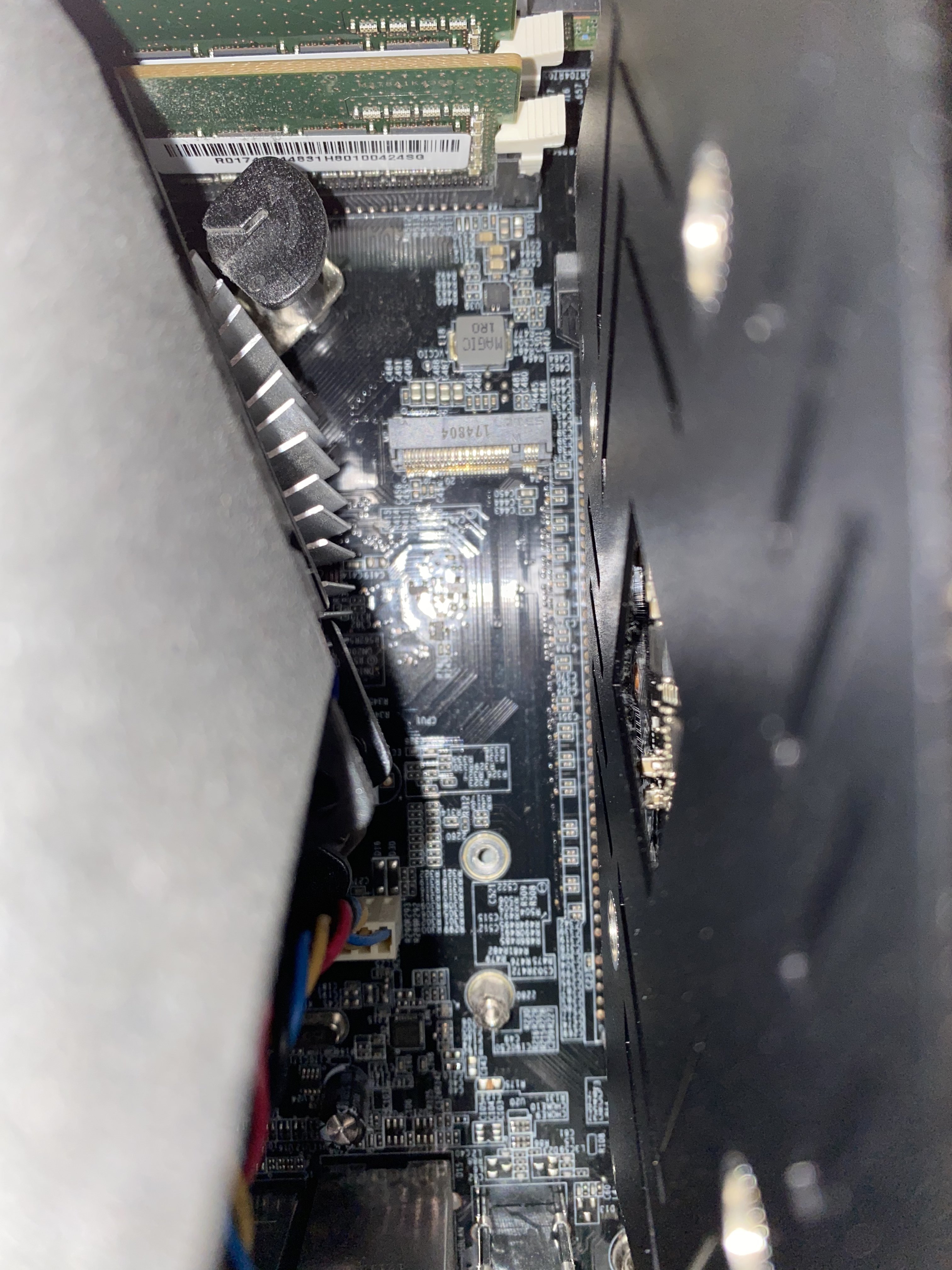

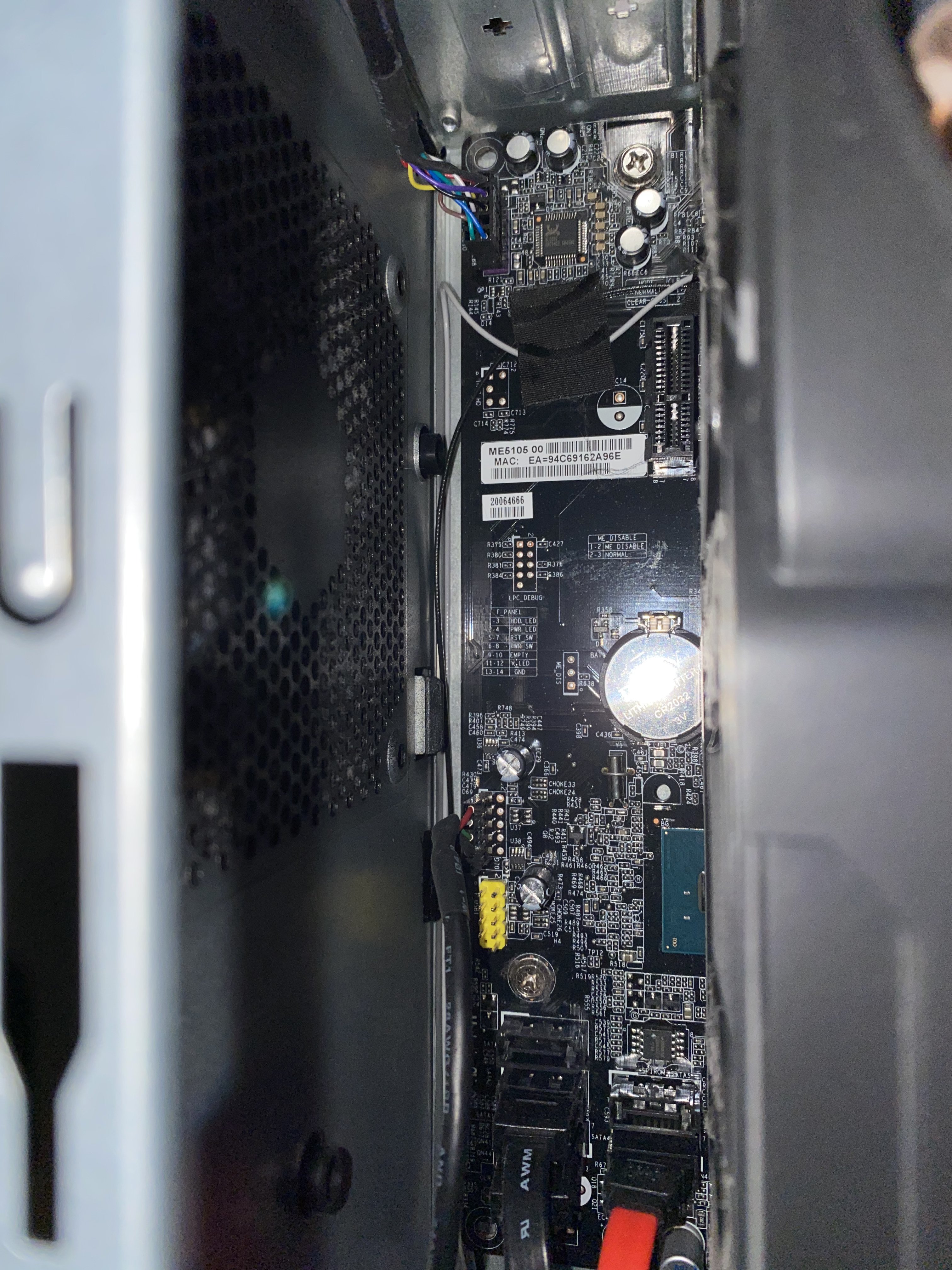

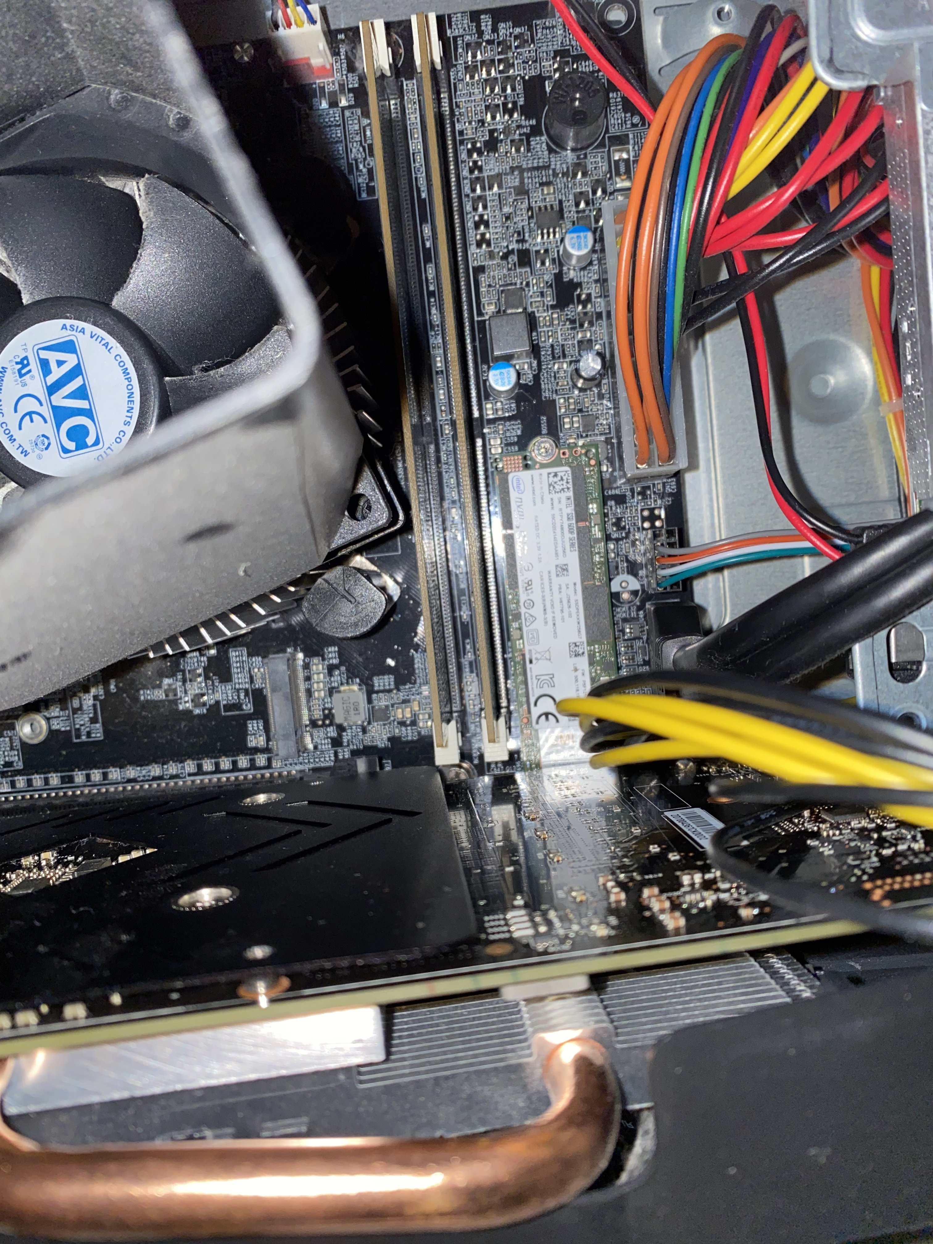

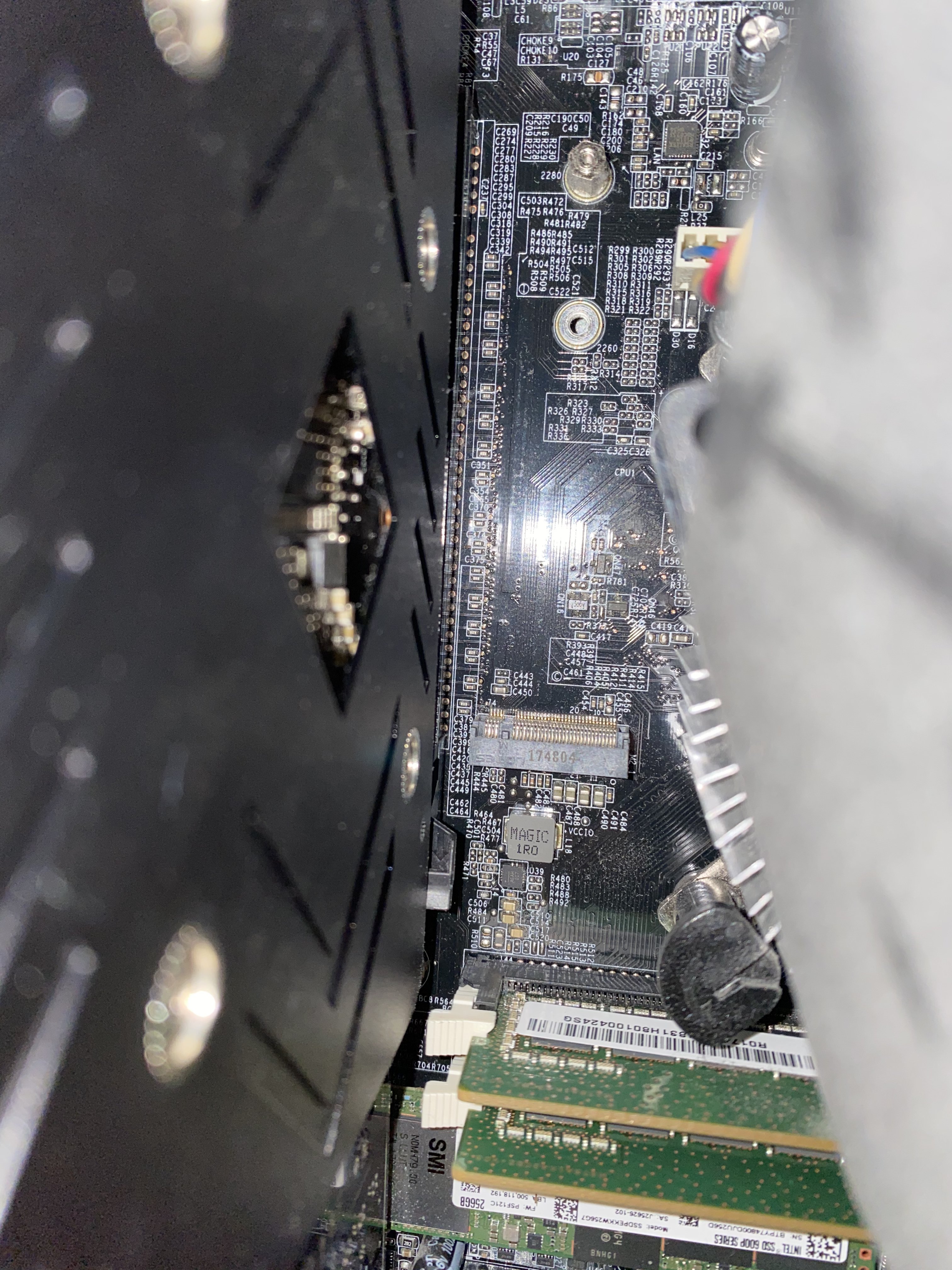

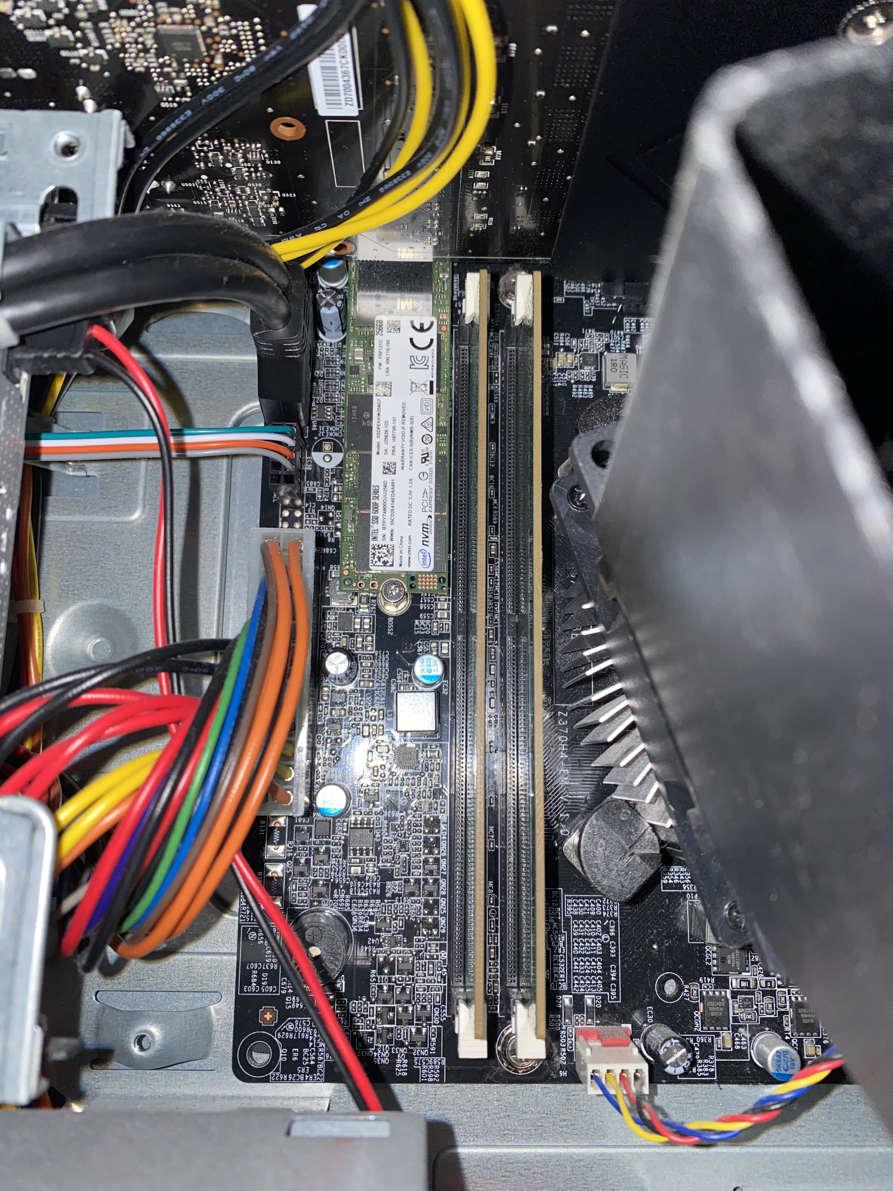

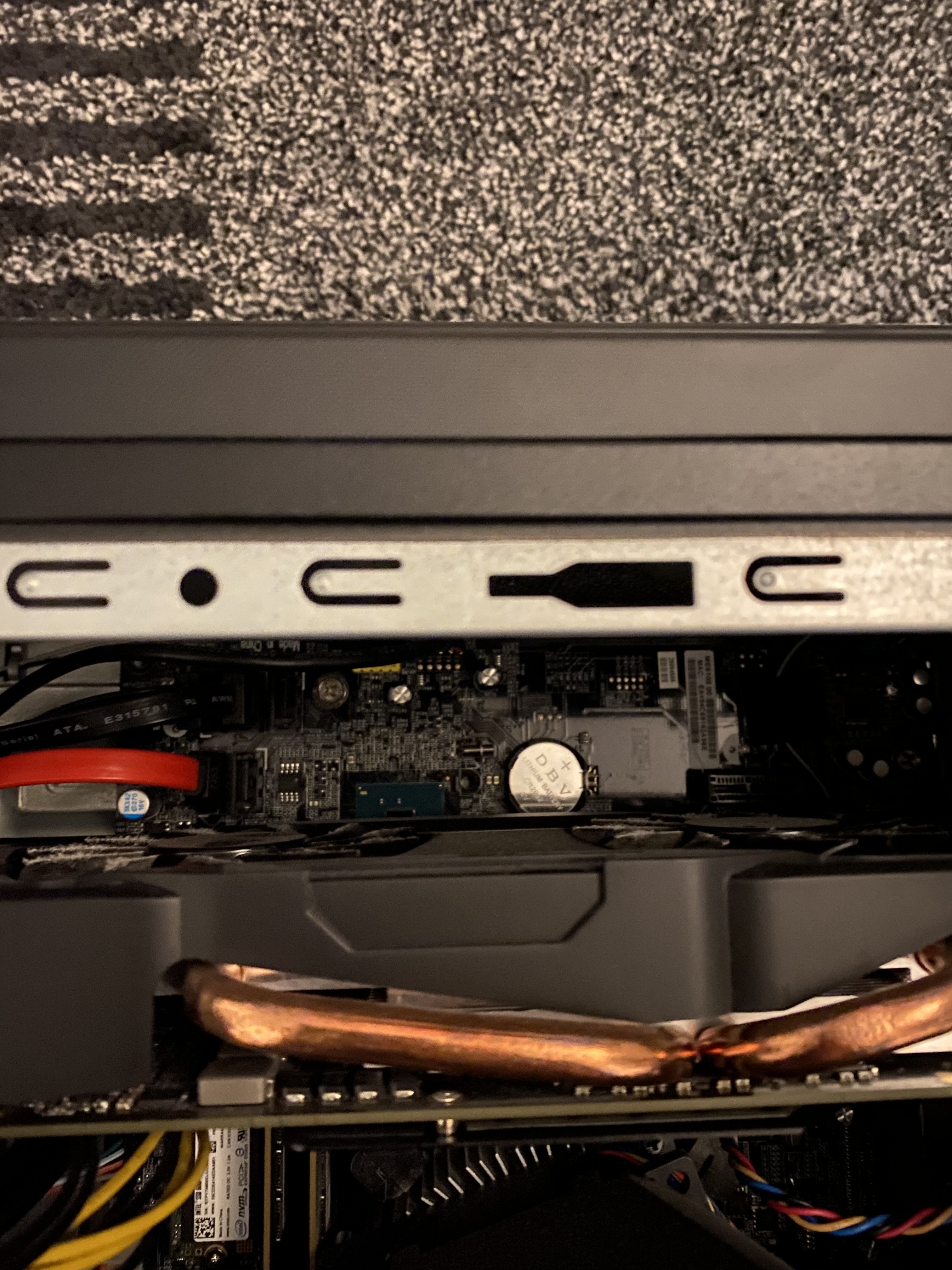

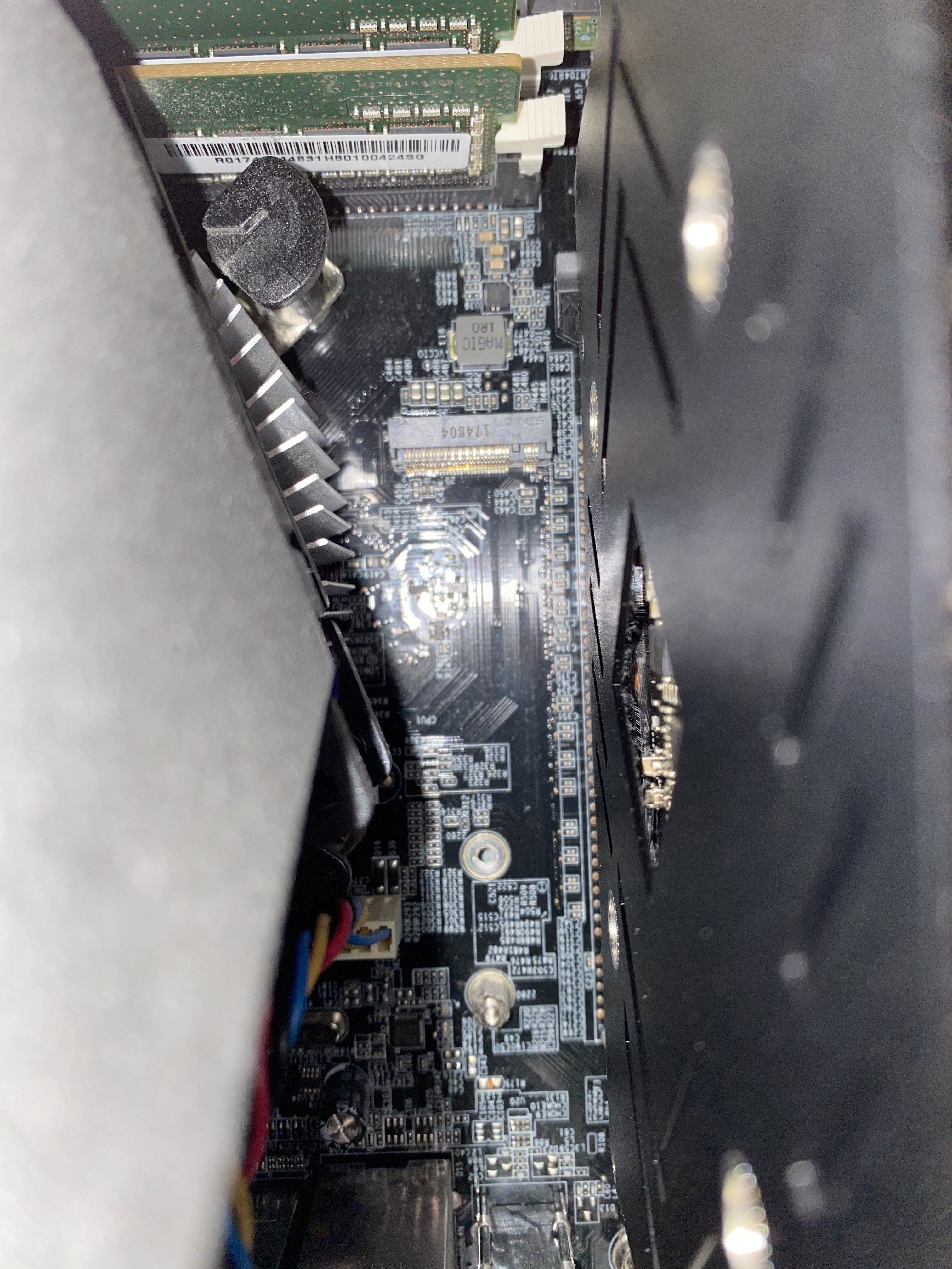

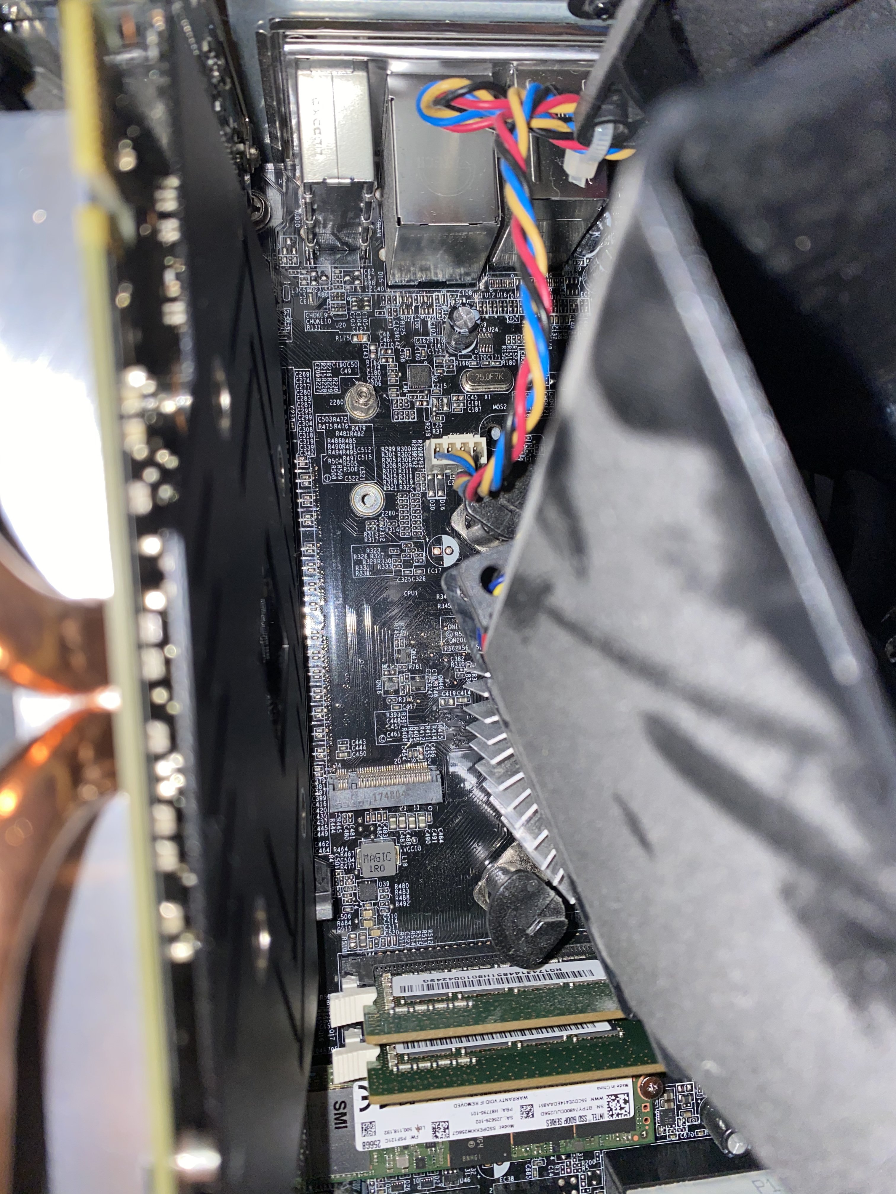

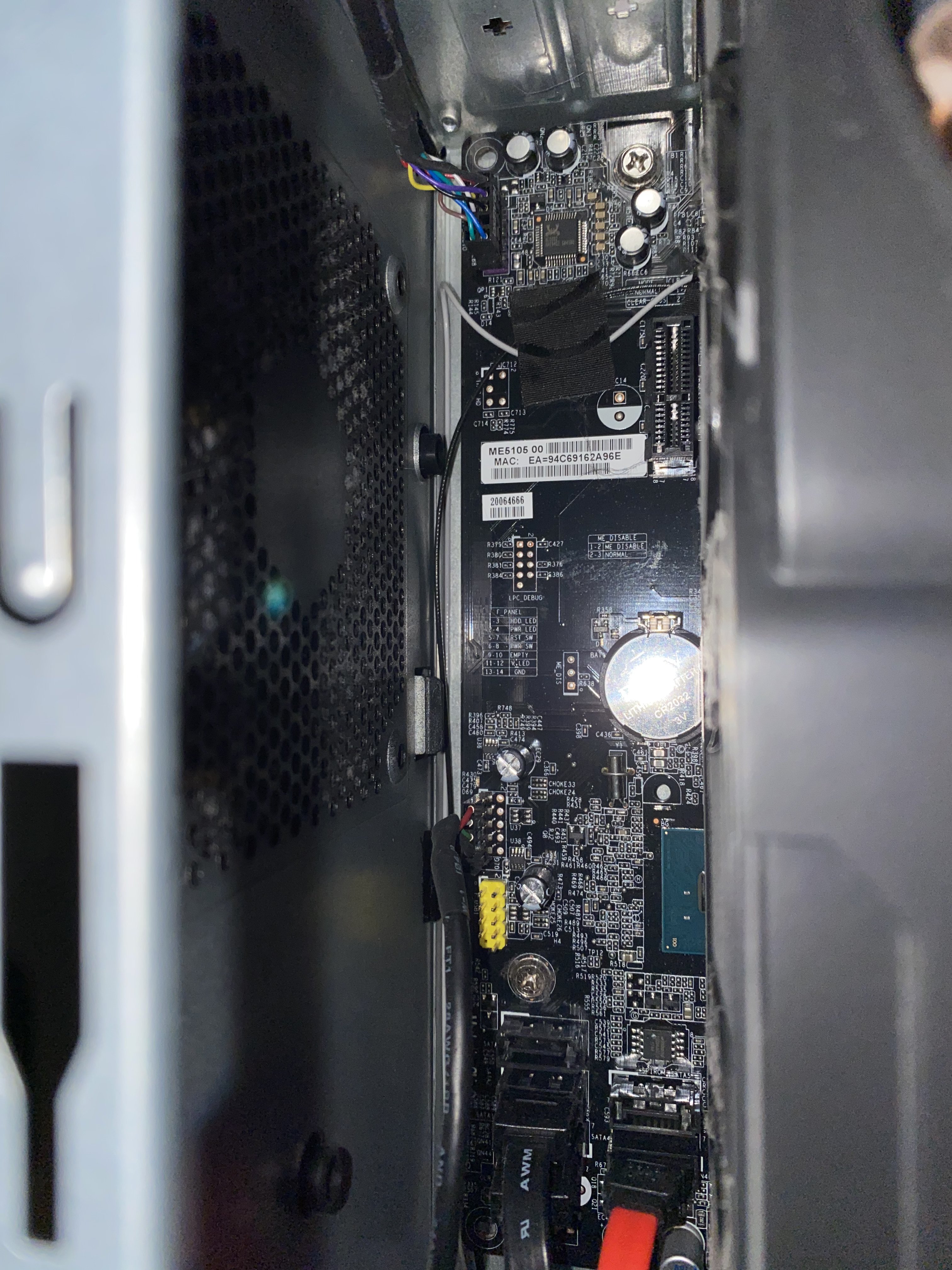

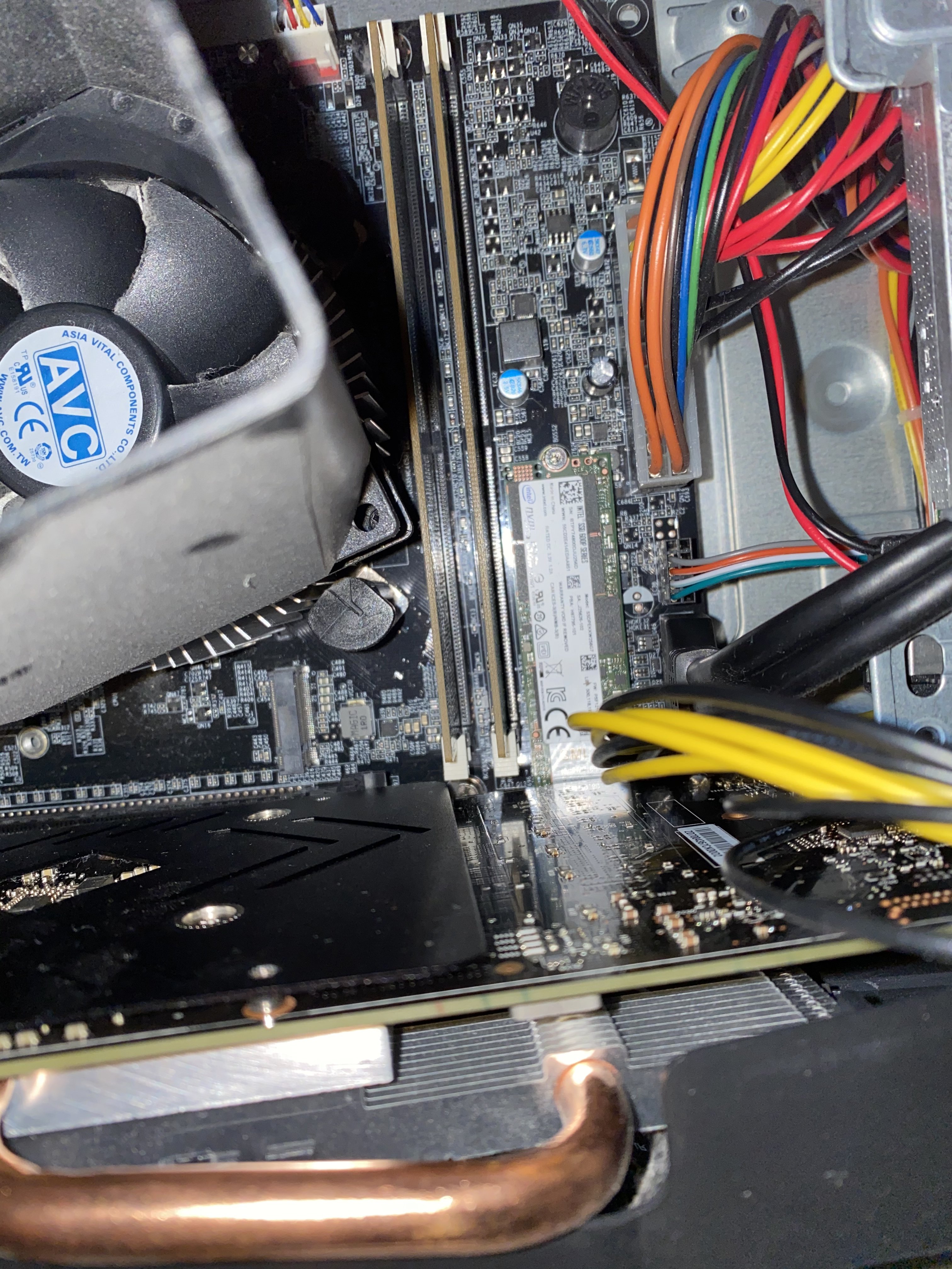

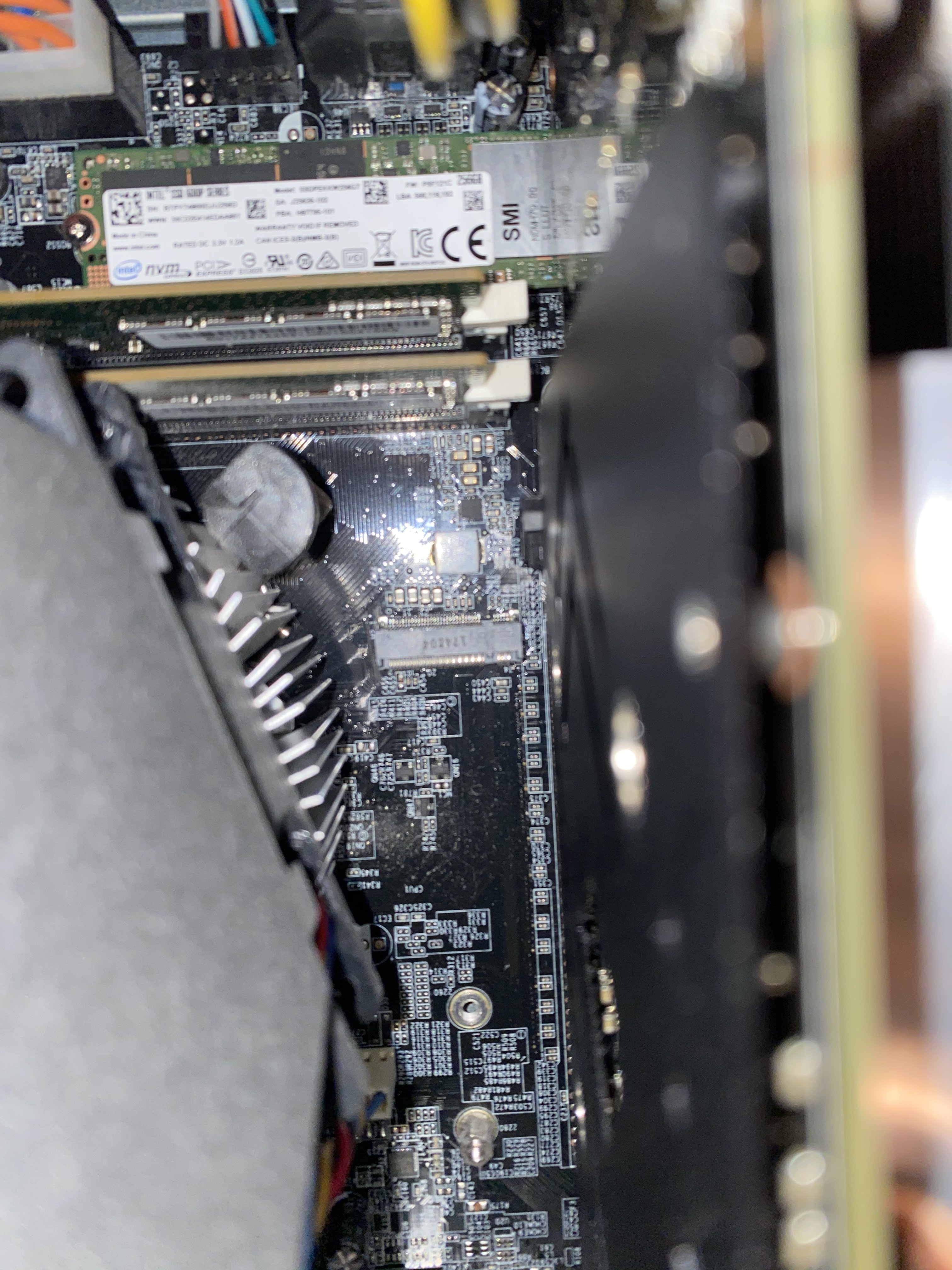

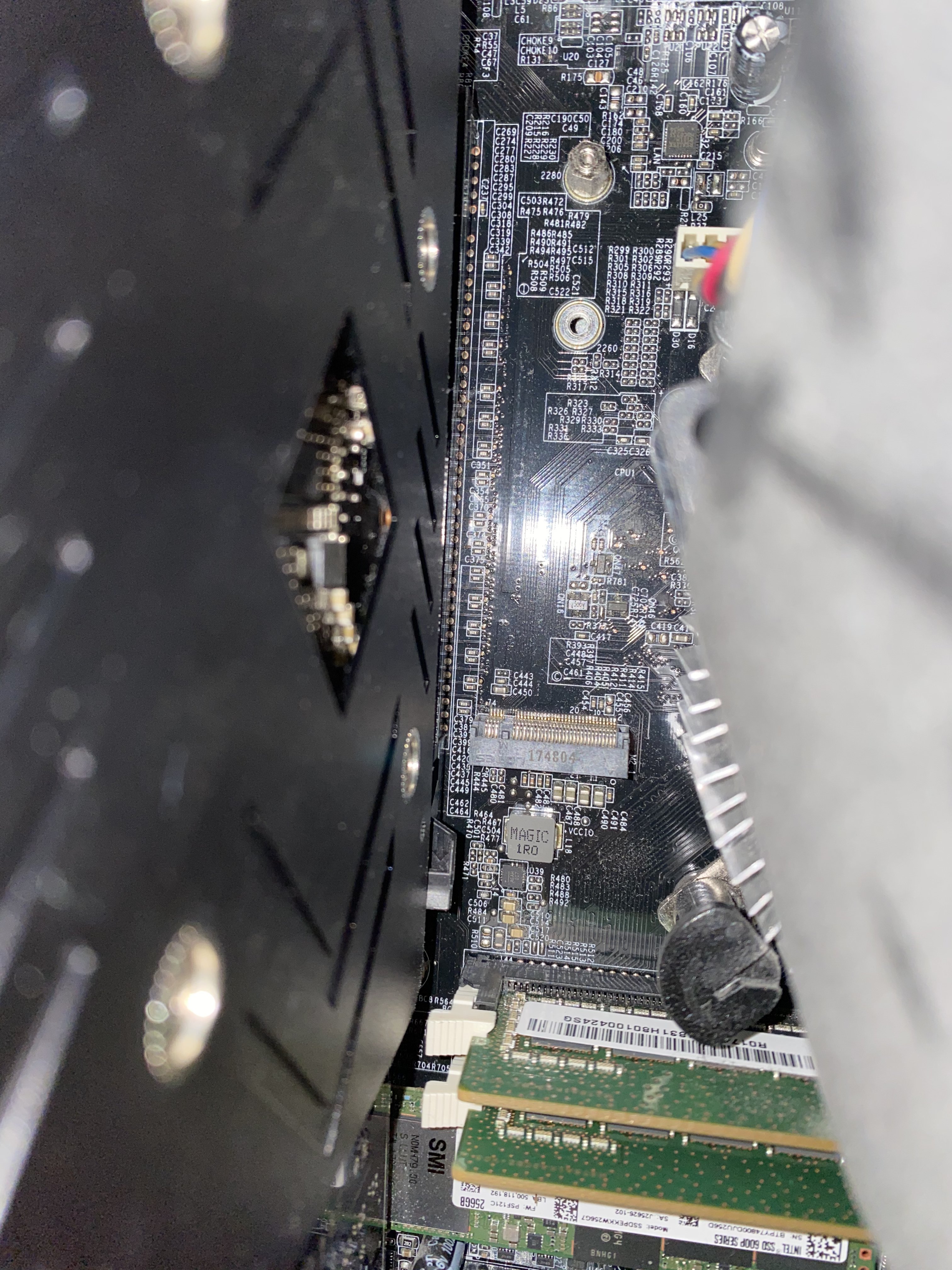

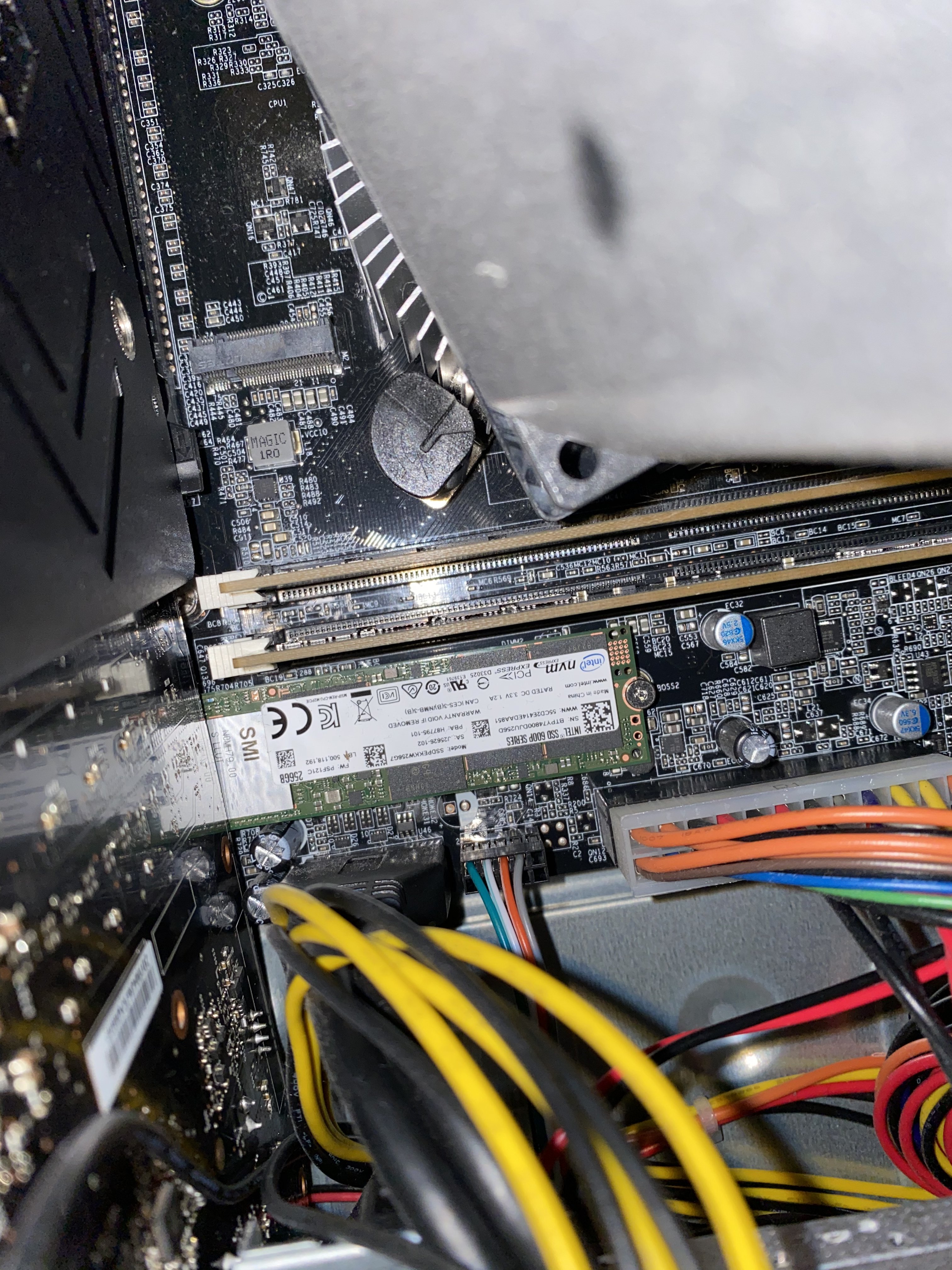

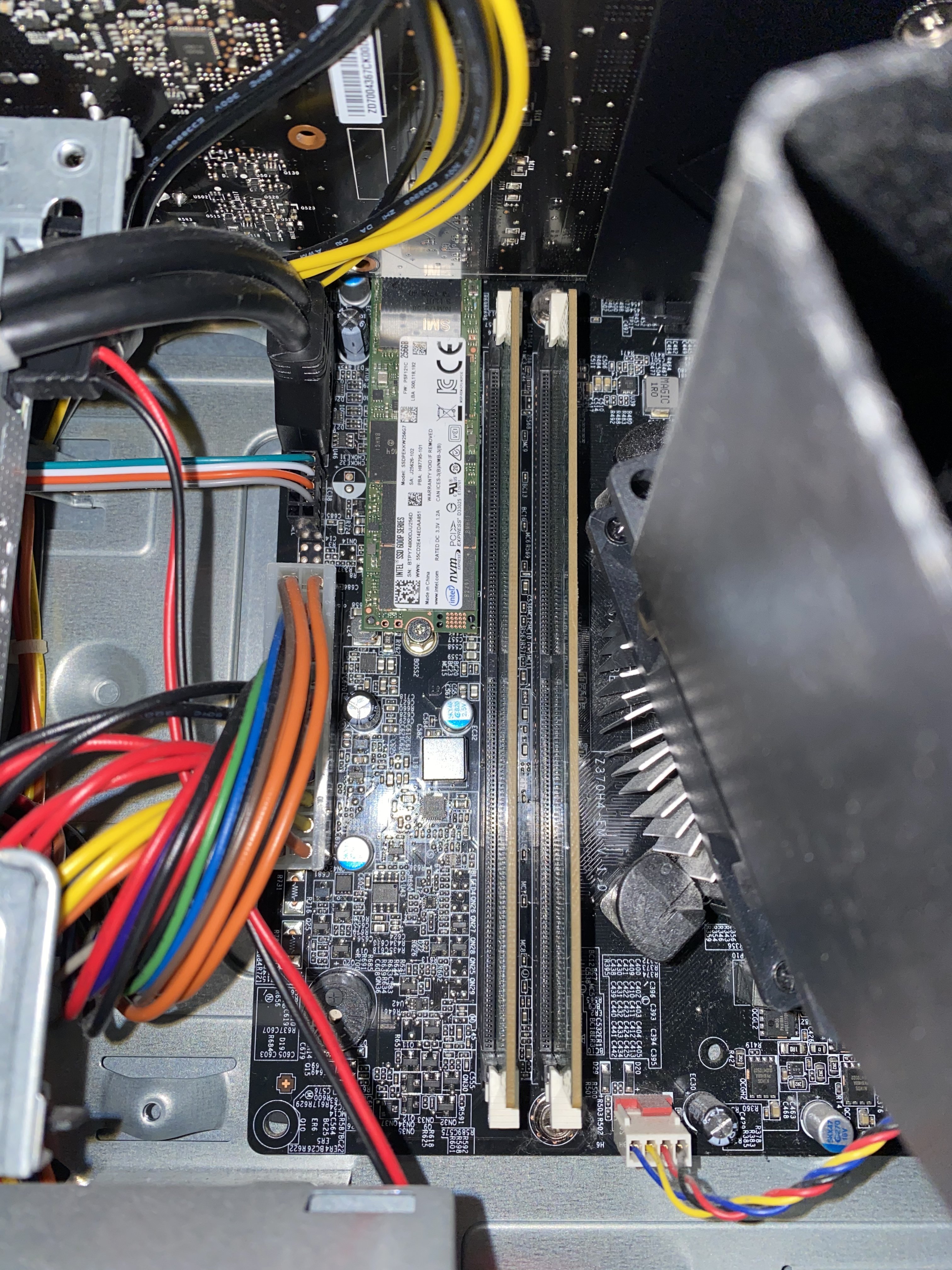

Habe jetzt mal ein paar Bilder gemacht.

@Luk201888:
das ist ne Intel 600P und das ist ne PCIe-SSD, steht auch drauf. wenn das MB also einen per SATA und einen per PCIe angebundenen M.2-slot hat ist der freie der mit SATA.
ok, ein zweitesmal nachfragen ist wohl nie verkehrt.
also kein platz für eine zweite nvme.

@Luk201888:
da zöge ich ne SATA-SSD im 2,5"-format aber jederzeit vor, vorausgesetzt du hast noch nen freien SATA-stromstecker. auf dem MB sind jedenfalls noch zwei SATA-ports frei.

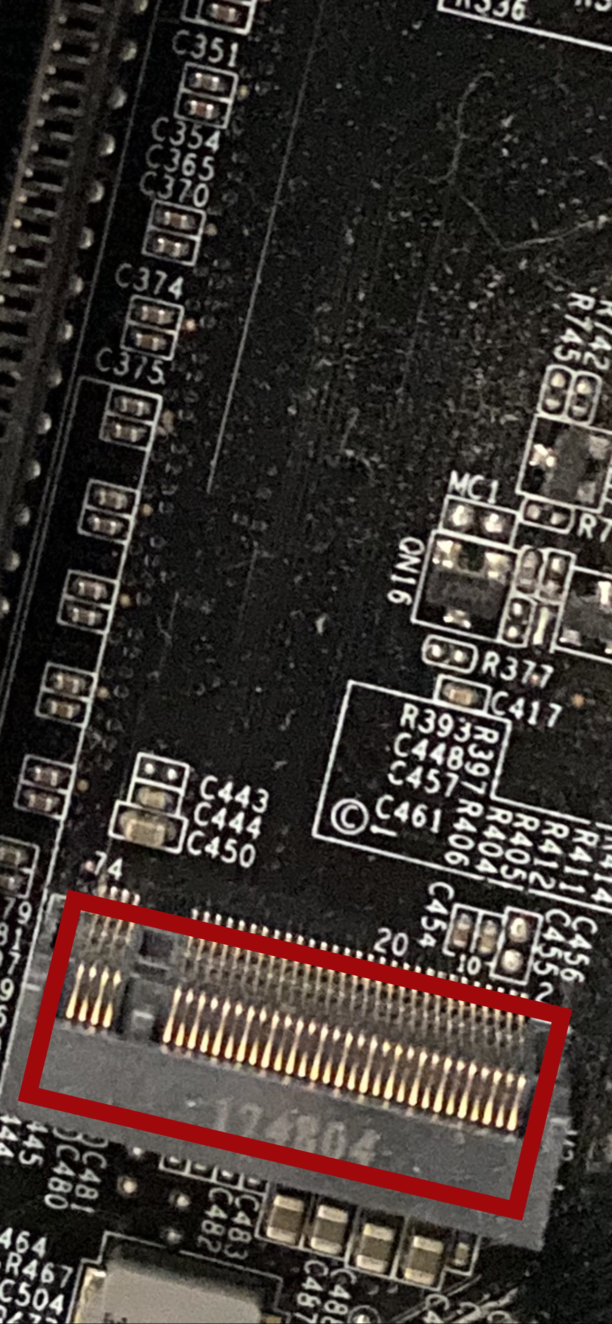

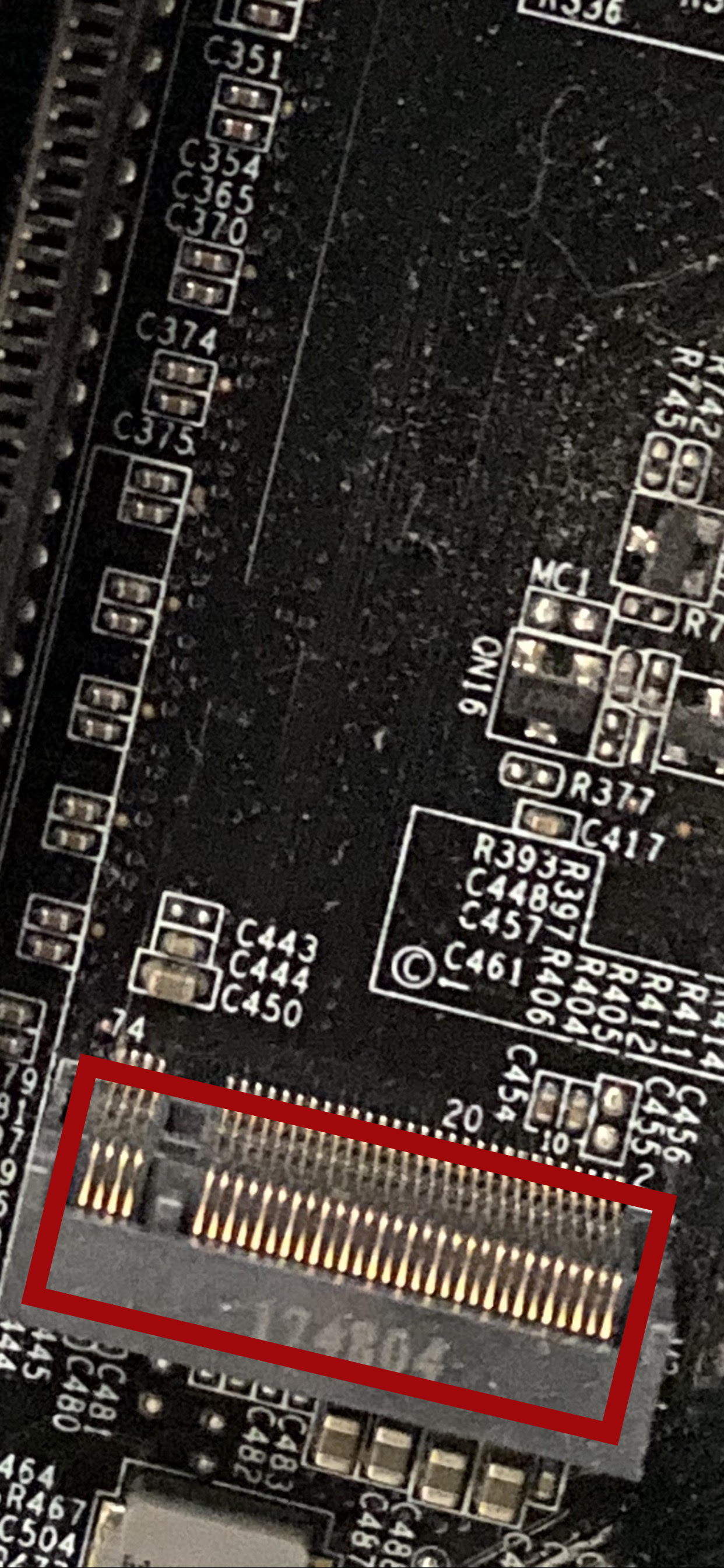

Habe jetzt ,,herausgefunden", dass der PCIe Anschluss an meinem Mainboard belegt ist durch die schon vorhandene Intel SSD. Nun habe ich mir nach langen überlegen die Samsung 860 EVO bestellt. Nur eine Frage.
Wie man auf den Bildern erkennt, hat die bestellte SSD sozusagen ,,3 Kontaktanschlüsse" mein Mainboard aber nur zwei. (sorry, ich weiss nicht so recht, wie ich das nennen soll, habe es aber kenntlich gemacht). Passt die dann in den Anschluss? Habe einen Kumpel gefragt, der meinte ja aber wollte mich nochmal bei den Experten absichern.

@Luk201888:
warum fotografierst du den bildschirm und warum braucht es ein vollzitat deines eigenen beitrags?
die 860 Evo M.2 ist B-M-Key, der M.2-slot auf deinem MB M-Key. mechanisch passt das, wenn der slot SATA kann (was er ausgehend von den hier vorliegenden informationen können sollte) auch elektrisch.

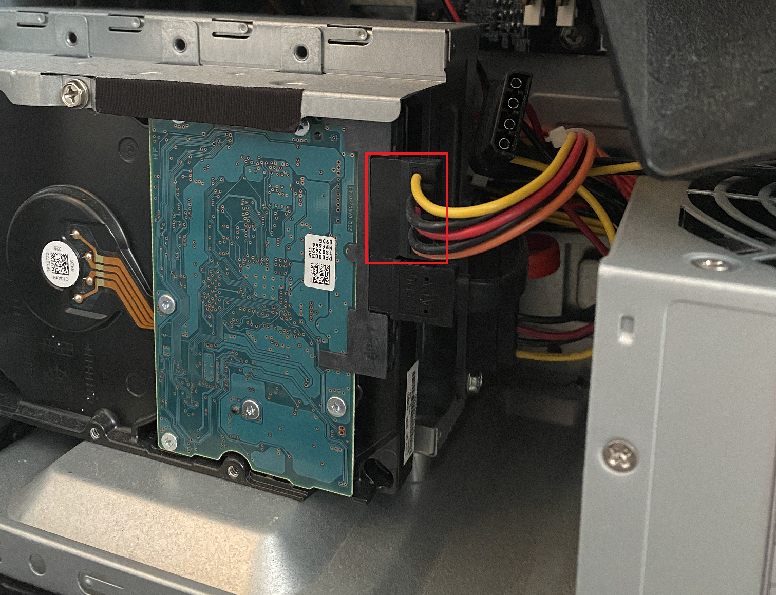

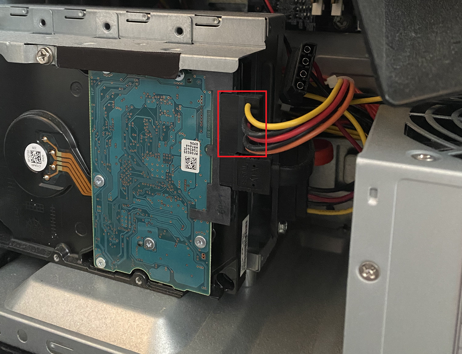

Das mit dem Editierten Beitrag, kommt daher weil ich vergessen habe ein Bild mit anzuhängen, sorry. Was sind denn SATA Stromstecker? Sind die im Pc drinnen?

was ist Google?
rot markiert -> SATA-stromstecker.
für die M.2 ist das freilich irrelevant, die kriegt ihren strom über den M.2-slot. das bezog sich auf
