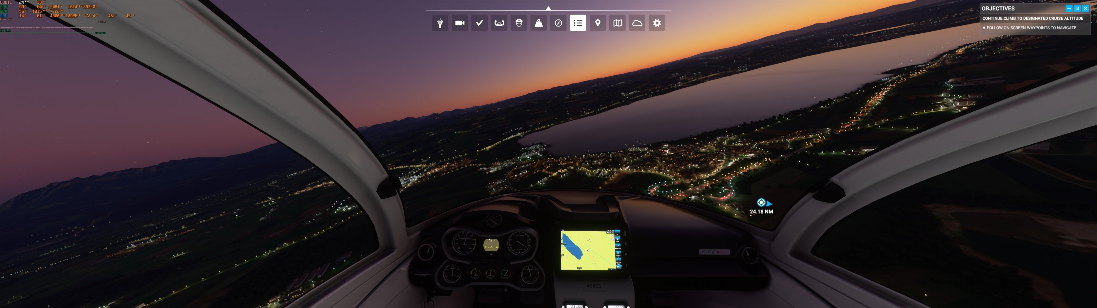

Flight Simulator ist geil da drauf :)

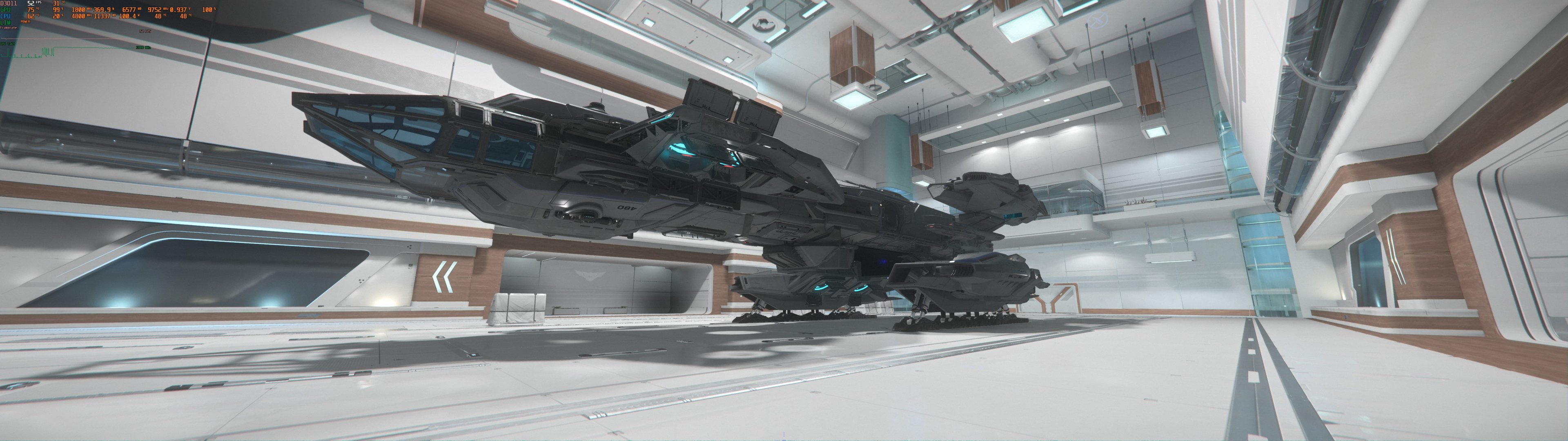

Da haste ne RTX 3090 im hangar in Star Citizen ^^
Es gibt momentan keine GPU die auch nur annähern and 240FPS rankommt.
