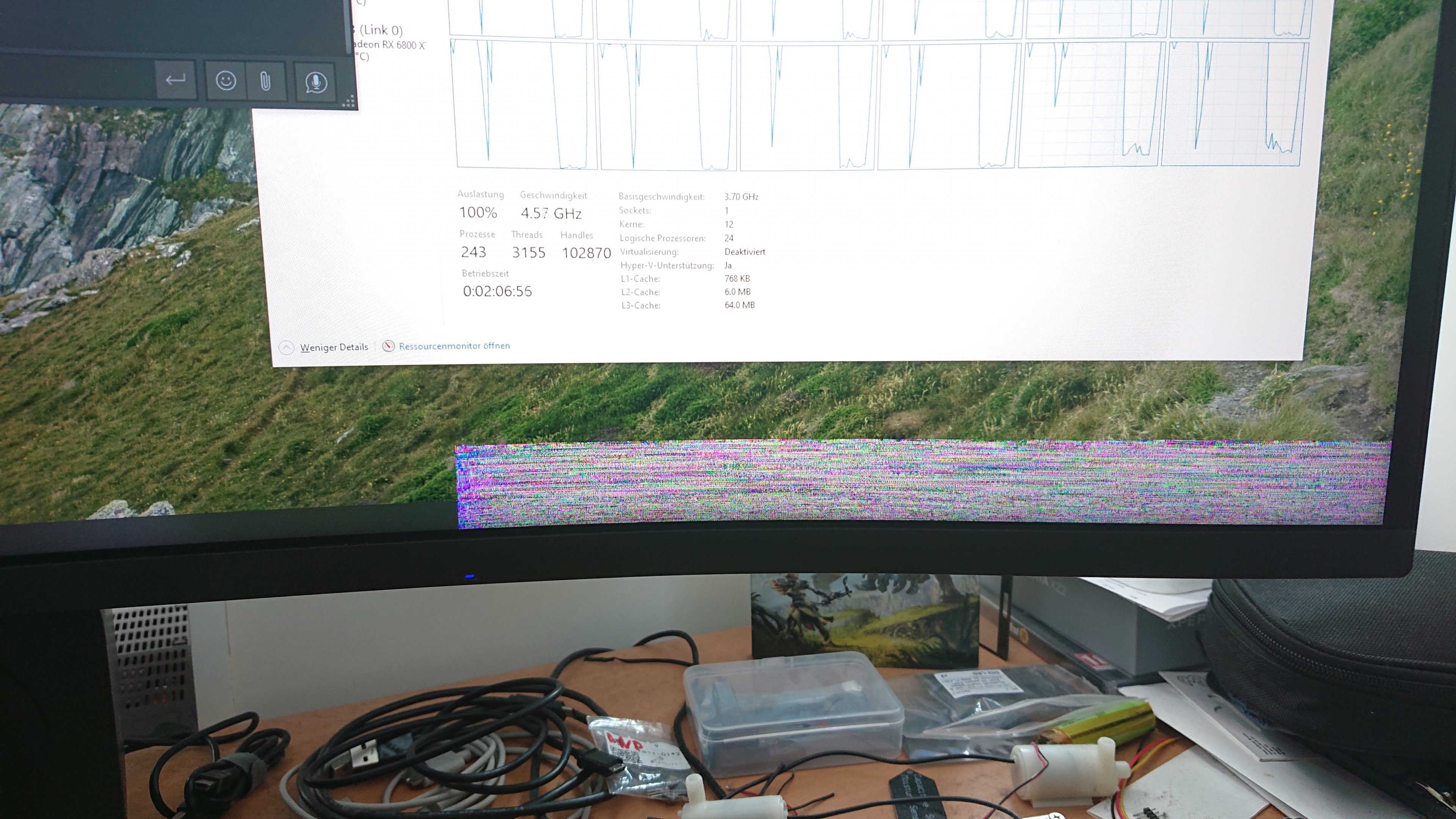

Hab nun auch die RX6800 XT im Betrieb. Noch mit 1008.1 und ab und ab gibts bei 240Hz flackern... kann aber auch am OC liegen ^^ gleich mal firmware updaten.
Edit: Ejahhh ich glaub der 240Hz Modus ist nicht einsetzbar... Hab nun auf 1010.2 geupdated und versucht wies läuft.
Das liegt nicht mal an HDR... klappt auch ohne nicht, und das OSD springt extrem wild hoch und runter um 1 pixel.
Dafür kann ich nun endlich wieder 5120x1440 pixel videos aufnehmen :)
Edit:
WTF ist DAS?
Monitor abgeschalten und wieder gestartet und es war weg... aber echt mal WTF?

Guten Tag, ich hab den Samsung Odyssey G9 Monitor welcher 240Hz unterstützt. Leider war meine alte AMD Radeon Vega64 Karte nicht in der lage 240Hz auszugeben da die Grafikkarte kein DSC unterstützt. Als ich dann auf die nVidia RTX3090 umgestiegen bin habe ich den 240Hz Modus kurz getestet und keine Probleme gehabt. Nun mit der AMD Radeon RX 6800 XT, AMD Grafiktreiber 21.2.3 und Monitor Firmware 1010.2 Habe ich Outriders Demo versuch mit 240Hz zu testen. Bereits auf dem Desktop kam ab und zu ein komisches Flimmern, komischerweise ist das OSD nicht wie im 120Hz Monitor still dargestellt worden sondern springt 1-2 hoch und runter ca im 1hz takt. Als ich dann Outriders aufgestartet hab und das Spiel im Rahmenlosen Fenstermodus lief kam ab und zu ein Flimmern über den Monitor. Video:
Nach dem heraustabben, umschalten auf 8Bit im Radeon Control Center und zurücktabben hat sich der effekt gewaltigst verschlimmert und es entstanden sogar Bildfehler. Als ich das Spiel beendet habe sind die Bildfehler auch auf dem Desktop aufgetreten, von daher ist es nicht ein Software problem von Outriders sondern definitiv ein Problem des Monitors: Video2:
