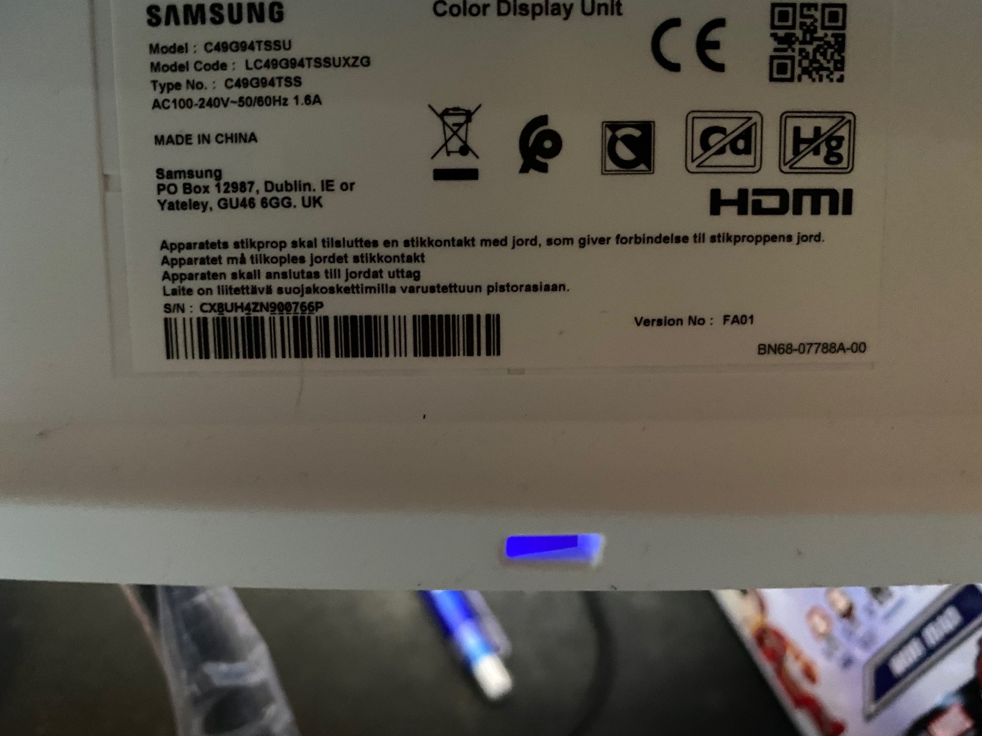

Ich weiß, ich werde gleich gesteinigt, aber ich habe das Problem, dass der Monitor beim warmwerden und abkühlen am Plastik in regelmäigen Abständen knackt. Das Problem ist wohl bekannt, aber gibt es dafür auch eine Lösung? Kann es sein das ich eine alte Charge bekommen haben? Datum auf der Plastikkappe: 25.08.2020
Vielleicht hat ja jemand ein Tipp.
Das ist normal beim G9, insbesondere wenn HDR an ist. Vermutlich hat auch die starke Krümmung etwas damit zu tun. Meiner ist nun bald ein halbes Jahr alt und knackt inzwischen nicht mehr, würde also davon ausgehen, dass sich das Problem nach 3-4 Monaten von selbst erübrigt (oder je nachdem, wie oft HDR benutzt wird). Negative Auswirkungen, bis auf die Geräusche, scheint es meines Wissens nach nicht zu geben.
Die Chargen ab Mitte Juli sind die überarbeiteten Modelle (kein Lichtspalt). Mit Deinem von Ende August hast Du somit in dieser Beziehung sicher schon die neuere Revision.
Danke für deine Antwort. Da bin ich erstmal beruhigt. Ich musste feststellen, wenn ich die Helligkeit reduziere (so ca. auf 20), dass es kaum zu diesen knacken kommt. Ich hatte den support trotzdem angeschrieben. Ich könnte Ihn umtauschen, allerdings warte ich jetzt erstmal ab und hoffe einfach das du recht hast und das knacken vielleicht ganz verschwindet.
Reaktionen: Haldi
@GamingWiidesire : Danke für den Bescheid. Der Bruder bestätigt: Läuft ab sofort mit 240 Hz auf der 6900 XT. Muss sagen, das hat AMD recht schnell gefixt - dafür dass es nur einen einzelnen Monitor betraf und sie nach dem Launch vermutlich noch andere Prioritäten hatten.
@AlexMicha: Umtausch wird halt wenig bringen, wenn das "Knacken" ein generelles Problem ist (ich kenne jedenfalls nur Personen, die den G9 und das Knacken haben)...
@GamingWiidesire: Was ist Dein Kenntnisstand zum Knacken? Bei Dir zwischenzeitlich auch weg?
Ne geht nicht weg. Kannst du vergessen. Habe einen G9 N8 über 3 Wochen gehabt. Der knackte und knisterte am laufenden Band. Wenn du hinten zu den Rändern hin das Gehäuse nur leicht berührst geht das Theater wieder los. Das ist ein Serienfehler. Zu billiges Plastik verwendet.
