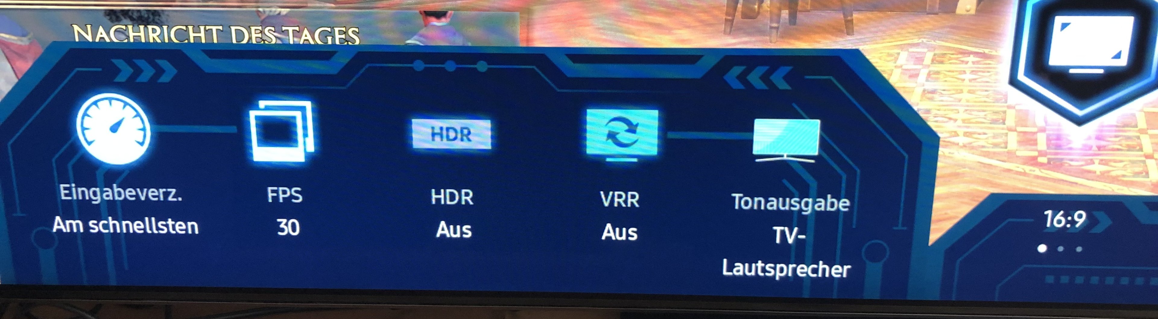

ich möchte gerne in 4k und 120hz auf meinem Samsung QN90a zocken.
Ich habe den Fernseher über HDMI 2.1 mit meiner RTX4070 Ti verbunden, aber der Fernseher scheint auf 30 hz gelockt zu sein. Ich habe alles versucht, aber die 30 hz lassen sich nicht umstellen.
Hat jemand eine Idee dazu?
Ewig keinen Samsung TV mehr in der Hand gehabt, aber da der TV sicher keine HDMI 1.4 Ports mehr haben wird, muss sicherlich noch der Port in einen "Enhanced" oder 4K Mode geschaltet werden.
Oft sind die Ports in einer Art Kompatibilitätsmodus und machen nur 4K30 4:2:2 oder 4:2:0
Das stellt sich meist automatisch selber um, aber nicht immer.
Was wurde den alles schon probiert?
Mal nen anderen HDMI Port Probiert? Einzellungen in den Nvidia-Einstellungen überprüft?
Anderes Kabel? Mal im Fernsehmenü überprüft?
Hast du auch den „richtigen“ HDMI 2.1 Port erwischt? Anders als der 95er hat der glaube ich nur einen.
Oha, die Anzeigeeinstellungen in Windows waren der richtige Tipp :D
Ich wusste nicht, dass ich das da nochmal extra einstellen muss. Hatte die Bildwiederholung und so weiter vorher über die Nvidia Systemsteuerung eingestellt und dachte, dass das ausreicht.
Jetzt funktioniert es! Danke! :)
