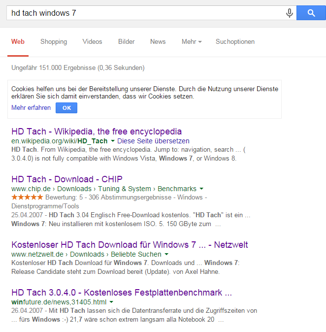

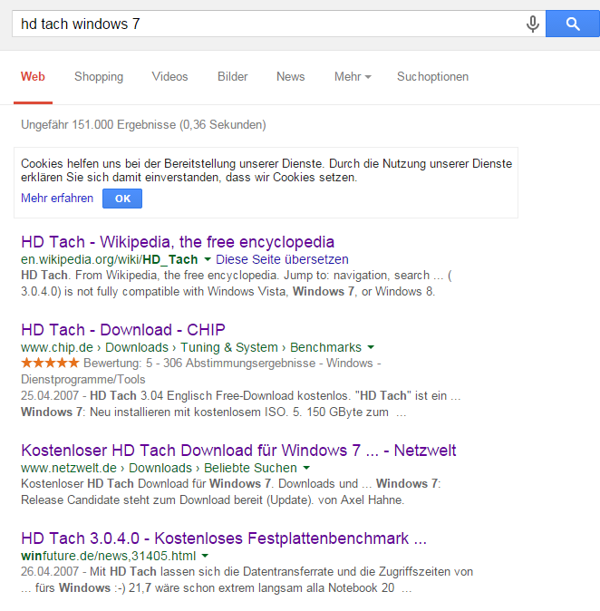

Danke für den Hinweis. HD Tach gibt es nicht für Windows 7 oder bin ich nur zu blöd das zu finden? :confused_alt:
Kein Kommentar, aber es sind die ersten drei Treffer in google...
Hatte selbes Problem ich habe es folgendermaßen gelöst (Win7 64bit):
HD Tach ganz normal installieren und danach unter Eigenschaften der (erstellten) Verknüpfung den Kompatibilitätsmodus auf Win Xp stellen.
Davon hat leider keiner etwas gebracht, denn einmal Wiki und zweimal nur der Download (XP, 2000).

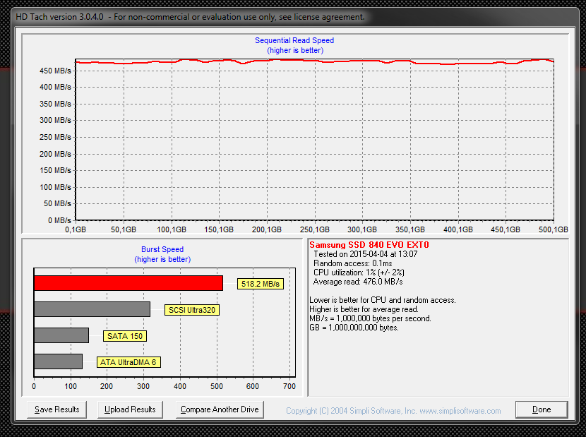

Merci!

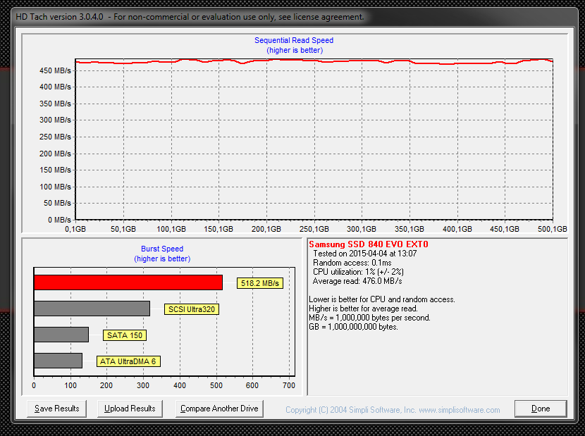

Das sieht damit ja gut aus.

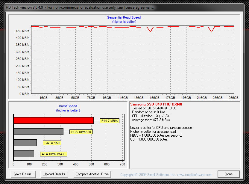

Pro
Und Evo

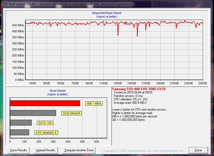

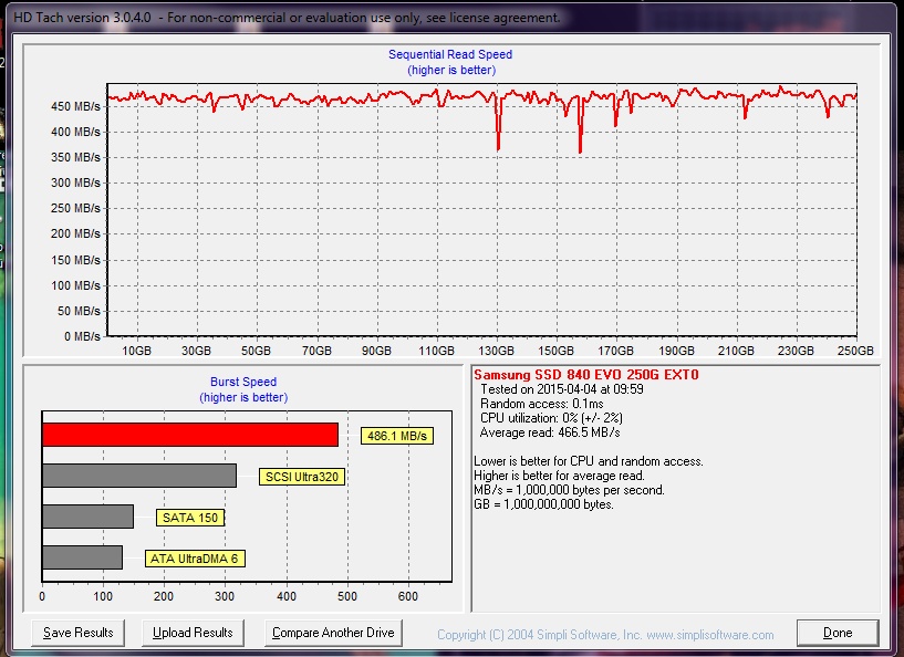

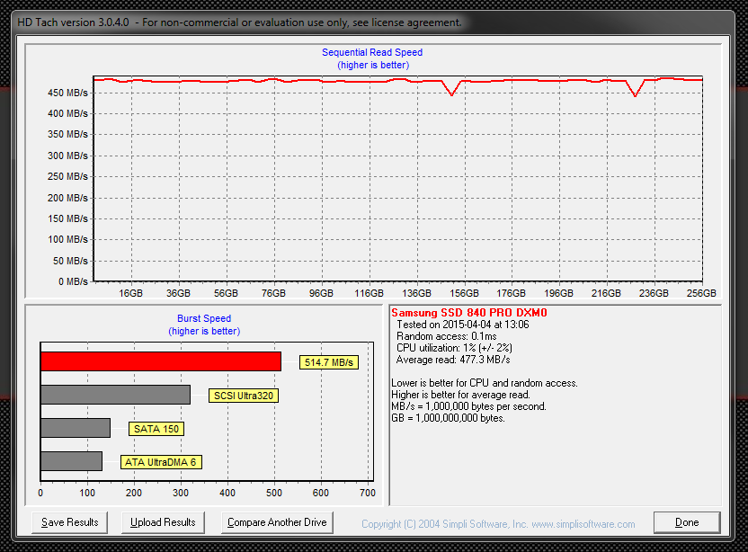

@sweert: Wie alt ist die Platte und weißt du auch wie viel du schon drauf geschrieben hast?
Bei mir sieht es auch sehr gut aus, allerdings sind die Ausschläge nach unten etwas größer:
Schreibvorgänge gesamt 1,8 TB Alter 7 Monate:
