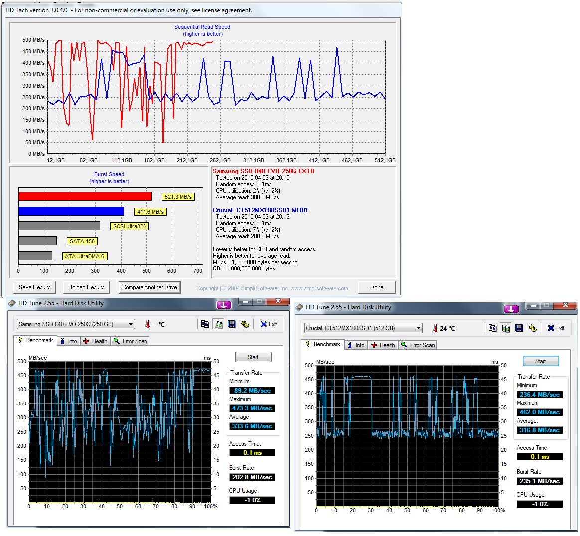

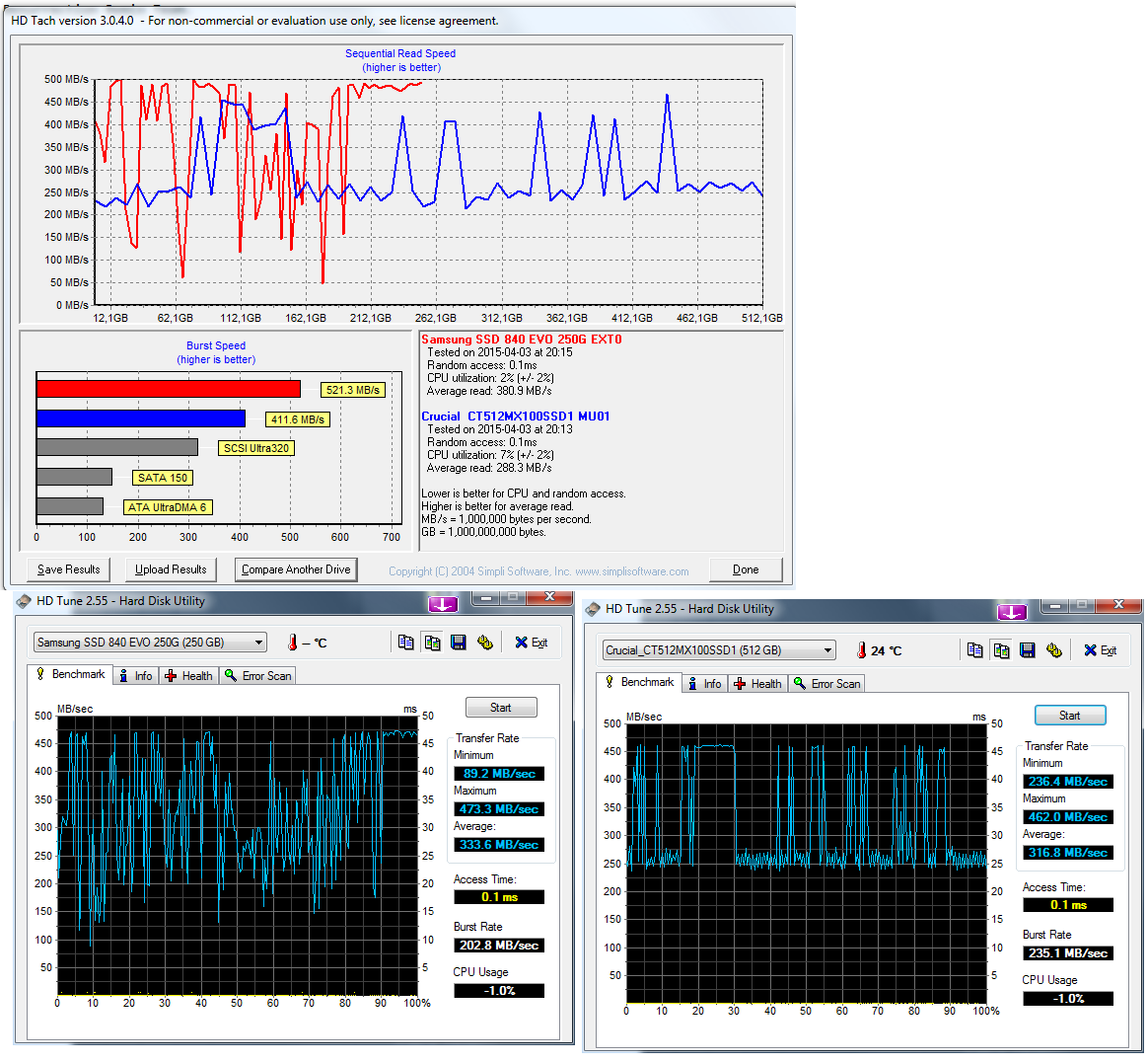

Grad eben mal bei meiner 840 basic den DiscFresh drüber laufen lassen.. Vorher 300mb/s Laut HDTach mit jeder Menge Schwankungen bis hin zu 25mb/s runter...
Jetzt 400mb/s mit Schwankungen bis 380mb/s...
Ist sogar etwas beim Windows Start merkbar (recht viele Programme im Autostart).

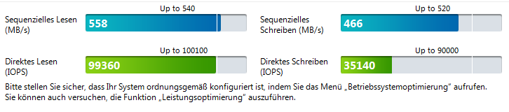

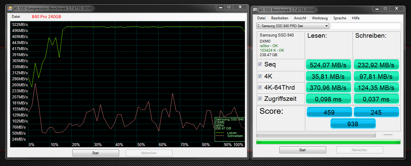

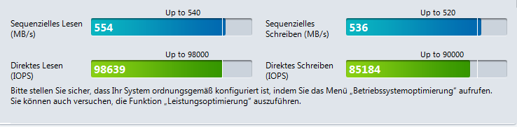

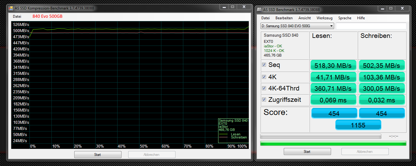

sweert schrieb:Ich habe beim alltäglichen Arbeiten bei meinen 840ern (Pro und Evo) keine Veränderung wahrgenommen.
Beim Benchmark-Test kam dann allerdings das hier raus
840 Pro @240 GB, Total Bytes Written 9.13TB, 210/238GB belegt
840 Evo @500 GB, Total Bytes Written 1.53TB, 192/466GB belegt
Die Evo rennt eigentlich sauber durch - wobei die auch nicht all zu voll ist -, während die Pro beim Schreiben ziemlich schwächelt. Gehen die so in die Knie, wenn der Speicherplatz knapp wird? Wird dann wohl mal Zeit, die SSDs zu tauschen oder eine neue als Ersatz für die Pro zu holen...
Deine Pro ist "C:\" also vermutlich die Systemplatte mit Windows. Deine Evo ist "D:\" also vermutlich nicht die Systemplatte. Dazu noch 250GB vs 500GB.
Kannst Du also nicht vergleichen die Benchmarks, alleine schon aufgrund der Beeinträchtigung durch Windows nicht.
Gnasher schrieb:Deine Pro ist "C:\" also vermutlich die Systemplatte mit Windows. Deine Evo ist "D:\" also vermutlich nicht die Systemplatte. Dazu noch 250GB vs 500GB.
Genau. Bei der Pro brechen ja die Schreibwerte ein - ist die Frage, inwiefern Windows das bremst. Für die Schreib-/Leseraten gemäß Spezifikation hat die Größe der SSD doch keinen Einfluss? Klar, die größeren SSD einer Serie sind meistens auch schneller, aber die 240er-Pro sollte ja schon ihre Specs erreichen. Letztlich ist es auch egal, im Alltagsbetrieb merke ich jedenfalls keinen Unterschied.

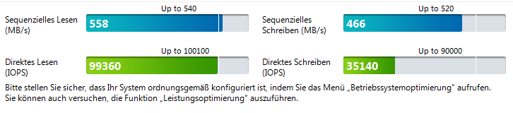

Aus dem Samsung Tool - da sieht´s bei der Pro wieder besser aus; die Write-IOPS allerdings...
Pro:
Evo:
Wie ist das denn bei den Betroffenen hier - Systemplatte oder reine Datenplatte?

Wobei HDTach keine zuverlässige Ergebnisse liefert. Da muss nur ein AV-Programm im Hintergrund laufen und schon gibt es die ständigen Schwankungen. Bei mir ist der Durchschnitt von einem auf den anderen Tag um 100MB/s gefallen und dabei geblieben, obwohl sich bei der SSD nichts geändert hat. Dabei habe ich eine SSD830, die gar nicht von dem Problem betroffen ist. Man sollte schon so ehrlich sein und den "optischen" Leistungseinbruch auch beim Arbeiten merken und nicht nur auf einen veralteten Benchmark verweisen, der nicht als alleiniges Beweismittel dienen kann. .
