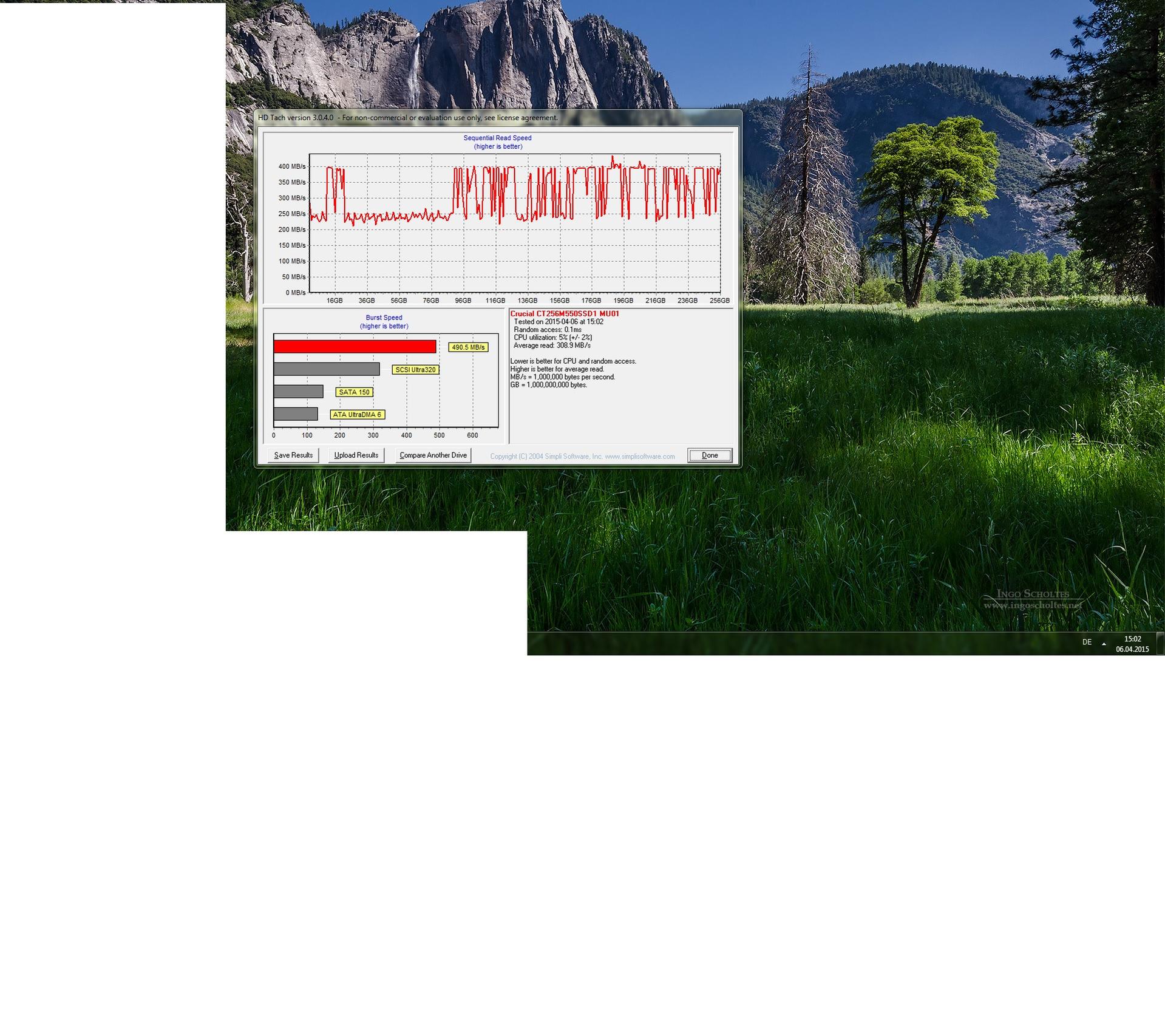

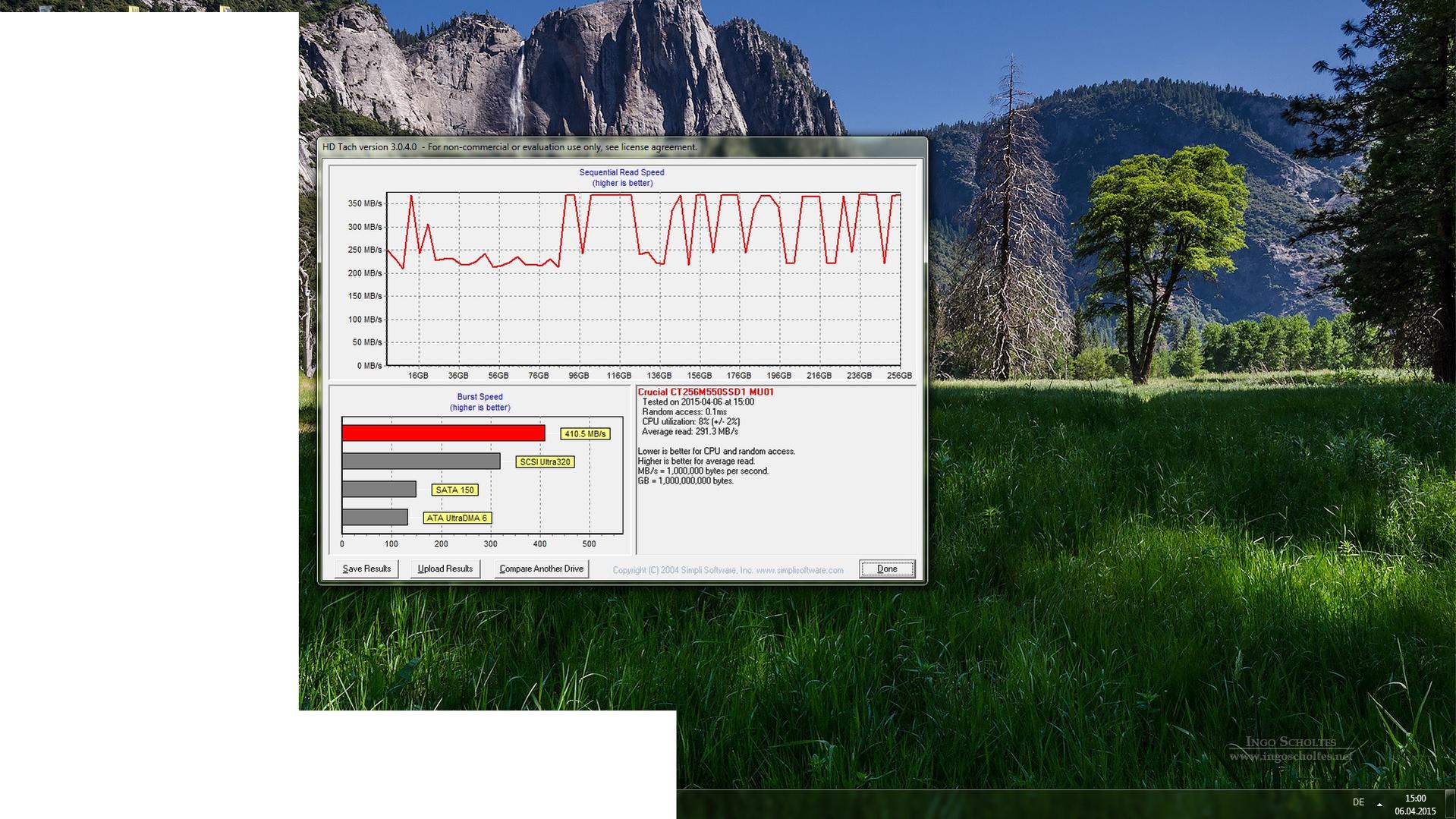

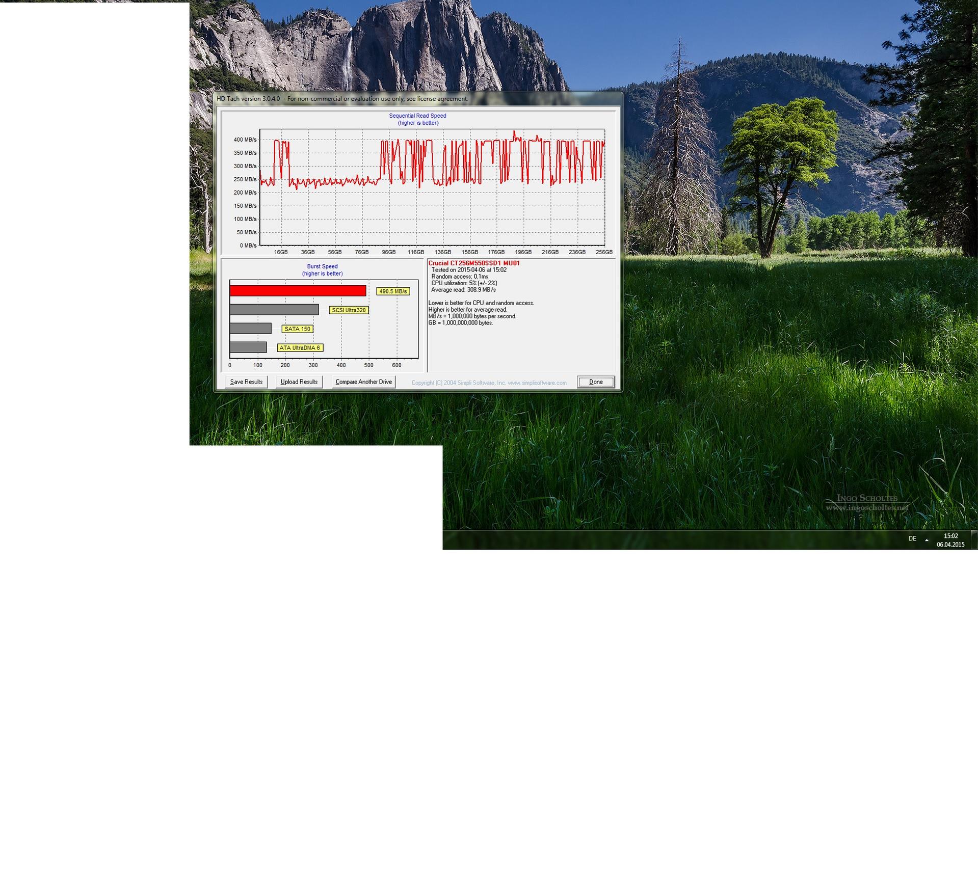

da ich auf diesen thread gestoßen bin, habe ich auch meine m550 getestet und bin nun etwas verunsichert.. ist meine ssd auch hin oder warum schwankt dieser balken so sehr?
info: auf der ssd ist windows drauf.

@gta5
Hier geht es um die Samsung 840 Evo/Non Evo, die Crucial ist fehl am Platz die haben den Fehler deswegen auch nicht. Frage doch im SSD Crucial m550 Thread nach ob andere Performance Probleme haben.
Wobei die Datenrate nicht so extrem absinkt bei deiner Crucial, liegt also in der Messtoleranz.
Es ist aber daher interessant, da viele hier meckern und in Zukunft zu Crucial greifen wollen und so tun als wäre das der heilige Shit. Beim Bild von gta5 sieht das vergleichbar mit dem Problem von der Evo aus.
@nille02
Die Leseleistungskurve bei den 840er Evo schwankt stärker fast gegen Null MB/s bei HD Tach, bei der Crucial kann es sein das die Kurve so schwankt, weil gta5 seine Energieoption nicht auf Höchstleistung gestellt hat wahrscheinlich.

Bitte mal überprüfen. Den Test nochmal machen mit HD Tach.
Nun, bei der Curial scheint der Einbruch aber auf weit höherem Niveau zu bleiben, das sind immer noch max. Daten von SATA II, also mehr als Faktor 2 von dem was Samsung hat, was auch bei den OEM Curial üblich ist C300. (min. bei 50% Voll und 19TB geschrieben sind bei mir ca. 105MB/s, als ich noch 70% volle SSD (mit Programmen belegt die ich nicht mehr brauche, deshalb dann deinstalliert habe) hatte lag der Wert bei 15TB und 50MB/s.
Ich denke das Problem ist komplexer als man denkt und wohl auch abhängig davon, wie oft auf die Daten zugegriffen wird.
an der energieoption lag es nicht.
aber es sind gut 150gb belegt von den 256gb.meint ihr es liegt daran?
sonst muss ich die auch einschicken...
Demjenigen, der HDTach ins Spiel gebracht hat, kann man verbal den Hintern versohlen. Das Tool kann mit SSDs nicht richtig umgehen, da es schon uralt ist und auch nur für Windows 2000 und XP 32 Bit programmiert worden.
Filebench ist das Referenztool und nicht alte Festplattenbenchmarks von anno dazumal.

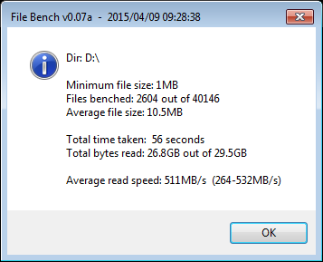

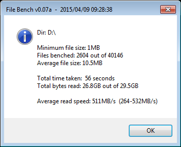

Ich poste mal mein Ergebnis bei Filbench als Vergleichswert, falls es jemandem hilft.
Schreibvorgänge gesamt 1,8 TB; Alter 7 Monate:
(im Moment nicht viel Speicherplatz belegt, es war aber schon mehr belegt)
Average 511mb/s

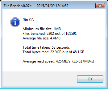

so, habe jetzt den Filbench laufen lassen.
Das ist jetzt das ergebniss:
da habe ich ja glück gehabt.
@Lönni, @gta5, @alle anderen
Wenn Ihr mit Filebench das komplette Laufwerk testet, bekommt ihr leider nur den Durchschnittswert (Average) aller Dateien inklusive alter und neuer Dateien. Wenn Ihr nur die alten Daten testen wollt müsst ihr sie euch mit der Windowssuche heraussuchen und diese dann testen (alle Dateien suchen bzw. ohne Namen suchen und die Dateien dann z.B. in den oberen Spalten nach Datum oder letzten Zugriff sortieren).
Im Average Read Speed sieht man z.B. ganz deutlich dass auch Daten mit 35mb/s gemessen wurden, also kann das Problem durchaus vorhanden sein.

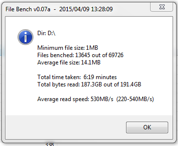

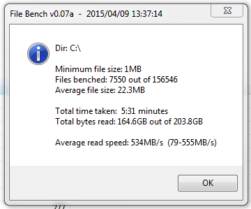

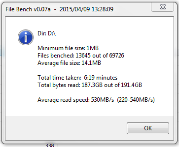

Das sieht das dann so aus. Die Pro 3 Jahre alt, die Evo 1.5 Jahre.
Pro, minimal 79 MB/s, aber auch Systemplatte
Evo, minimal 220 MB/s
Wenn (ich sehe nach wie vor kein Problem, zumindest läuft im Alltag alles wie es soll), dann hätte demnach eher die Pro einen weg.
Mit dem dritten Tool teste ich dann jetzt nicht mehr - es läuft ja alles, mir alles egal erstmal ;)
