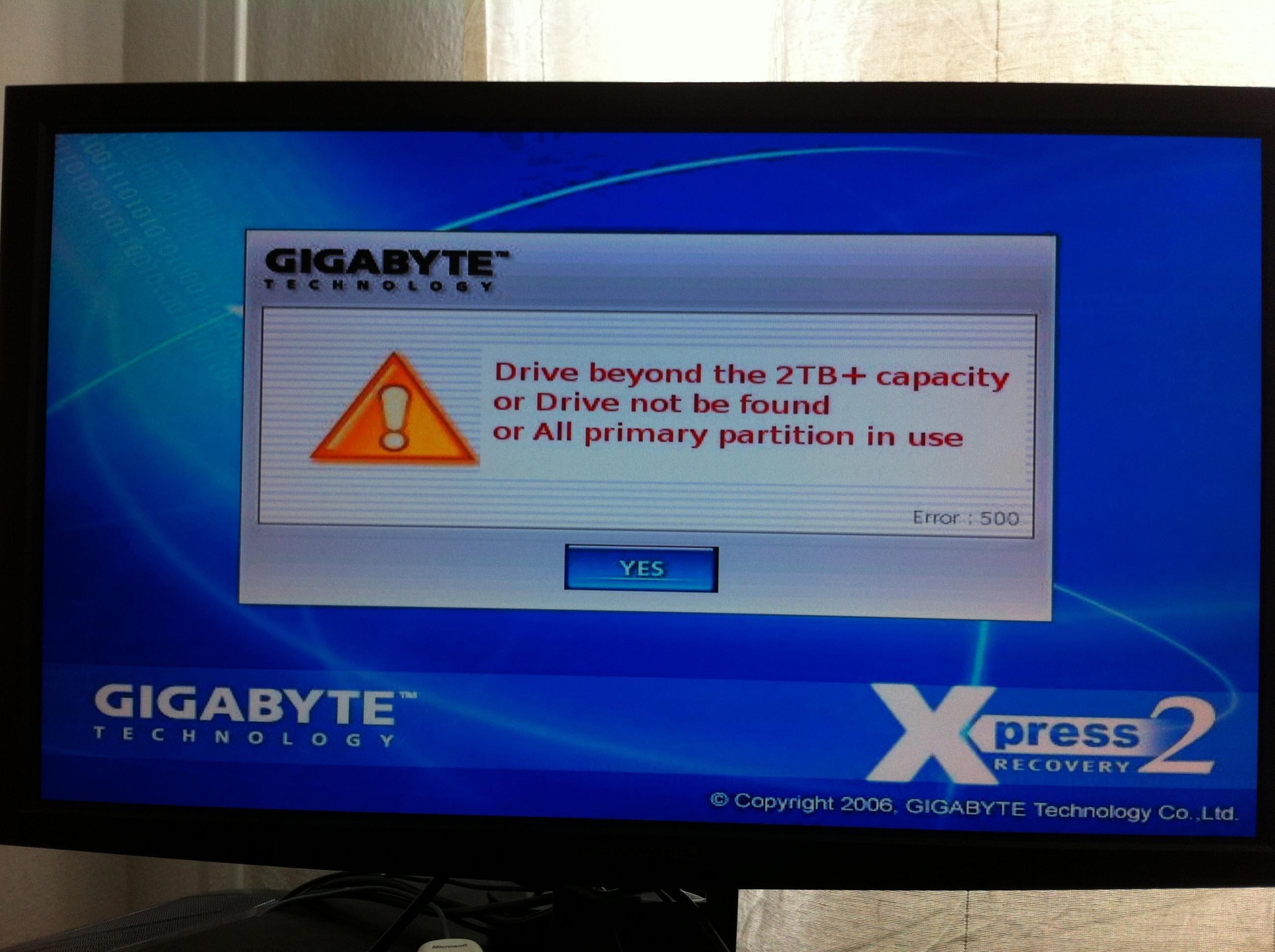

Ich hab jetzt mal das Recovery gestartet von Gigabyte und dann kommt eine solche Meldung die kein Sinn ergibt: IMG_0158.jpg
