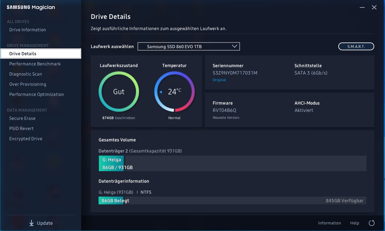

Was gibt denn das Samsung-Tool Magician aus zum Zustand der SSD ?

Gehe bitte im Magician links eine Stufe höher zu den Drive Details

Was ist unten links der Update Schalter?
Ich würde mal die Daten sichern und über die Samsung Software das Secure Erase ausführen.
