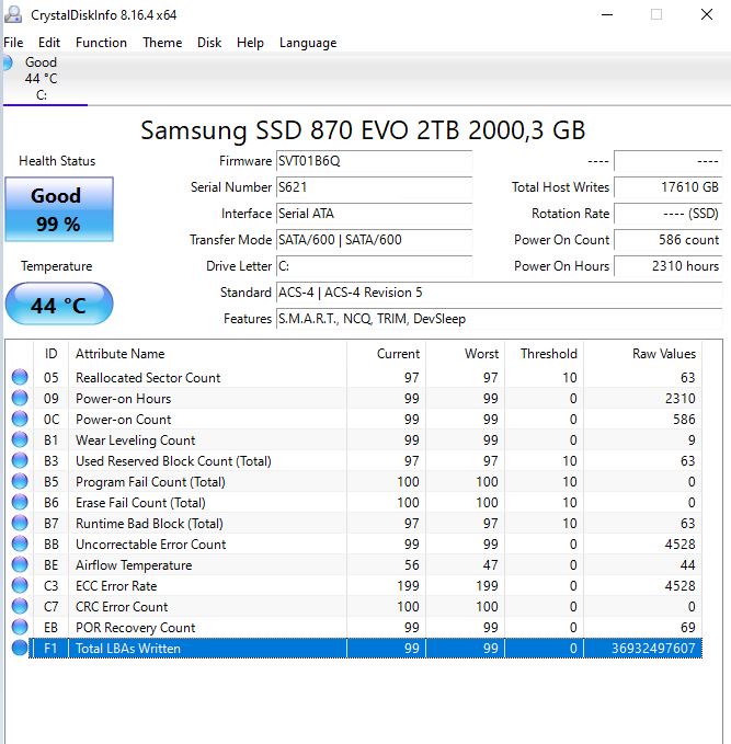

Hi zusammen,

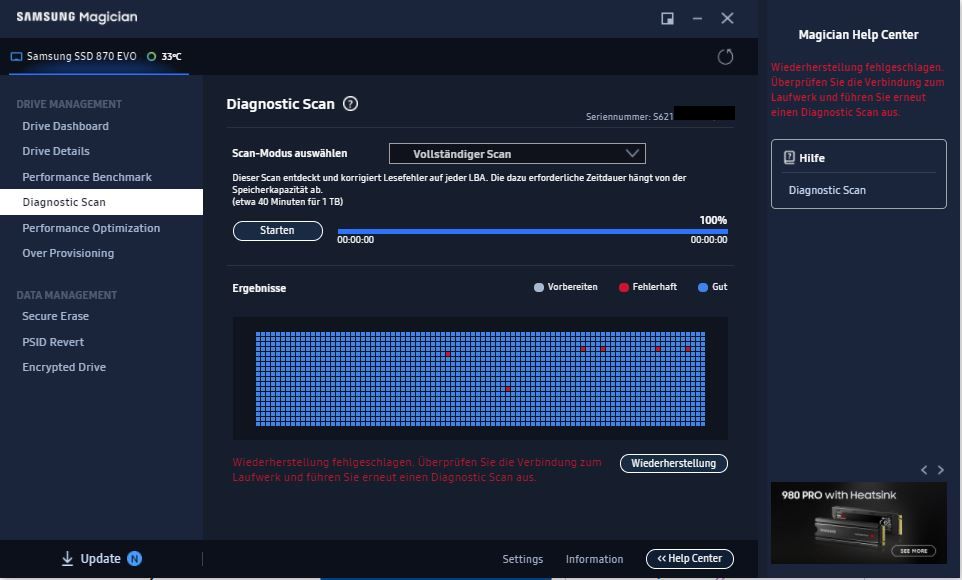

durch Zufall habe ich mal einen Diagnostic Scan im Samsung Magician gestartet. Es wurden Fehler gefunden. Die angebotene Wiederherstellung konnte aber wegen eines Fehlers nicht durchgeführt werden.
Die Karte ist jetzt Genau 1 Jahr und 1 Monat Alt und seitdem bei mir im Einsatz.
Sind die angezeigten Fehler und die Daten von CrystalDisk bedenklich?
Danke fürs durchschauen.

Kabel eher nicht, hier ist der Parameter C7 dafür und der ist auf 0.
Sieht aber nicht gut aus, ECC Error Rate sollte auf null sein bei den paar Stunden,
und einige andere auch, die hat einen Schuss - RMA.

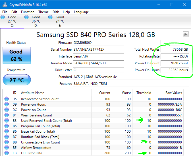

Hier mal ein Vergleich, meine alte Samsung 840 Pro, 32000Std., 73.5 TB geschrieben.
Das wichtigste mal zum Vergleich markiert.

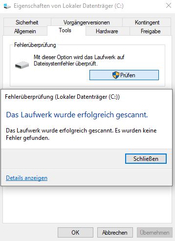

Windows findet erst Fehler, wenn die SSD in 2 Teile zersägt wurde :p .
Deine ist definitiv beschädigt, da noch Gewährleistung drauf, weg damit. Eigentlich alle Parameter haben die Fehler gezählt, und die roten Punkte im Magican dürfen auch nicht sein.

Es wird jetzt wahrscheinlich nicht viel bringen, aber die aktuelle Firmware für die 870 EVO ist SVT02B6Q.

Zu viele Fehler , selbst einer ist schon zu viel.
Verstehe nur nicht ganz , das Crystal Disk Info nix Gelb oder Rot besonders bei 05 , C3 , BB anzeigt 🤔
Hat eben das Limit noch nicht erreicht für eine Warnung.
Und die "99% gut" sind eben, weil das mit nur einem Parameter verknüpft ist
und das war bei Samsungs immer die Verschleißregulierung (Wear Leveling Count),
welcher bei ihm auch bei 99% liegt.
Uncorrectable Fehler sind ausfallrelevant. Sobald der Wert über 0 ist, arbeitet der Controller nicht mehr zuverlässig.
