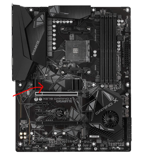

Habe mitlerweile das Gigabyte x570 gaming x. Hier ist die Nvme SSd zwar auch zwischen GPU & CPU, hat jedoch direkt einen Kühler vom MB. Der reicht dann auch aus.
Also bei der 2TB 970 Evo Plus und der 4 TB MP510 reicht der MSI Kühler nicht. Komme regelmässig locker auf 70°C und Hardcore Drosselung.
Hättest du dir mal ein Gigabyte MB gekauft 😋
Evtl macht meine EVO plus mit 1 GB weniger Wärme.
Und es kommt natürlich auch auf die Gehäusebelüftung an.
