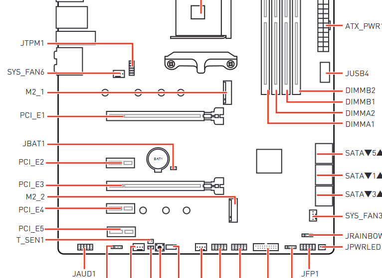

Wenn deine SSD auf der Position M2_1 sitzt, dann ist sie zwischen der Grafikkarte und dem Prozessor eingekeilt.
Da die Rückseite der Grafikkarte eine nicht unerhebliche Menge an Infrarotstrahlung auf ihrer Rückseite abgibt, erwärmte Luft nach oben steigen läßt, wenn sie in einem stehenden Tower verbaut ist und der Bereich direkt um den Prozessor auch nicht gerade kalt bleibt, so ist die Temperatur der SSD nicht verwunderlich.

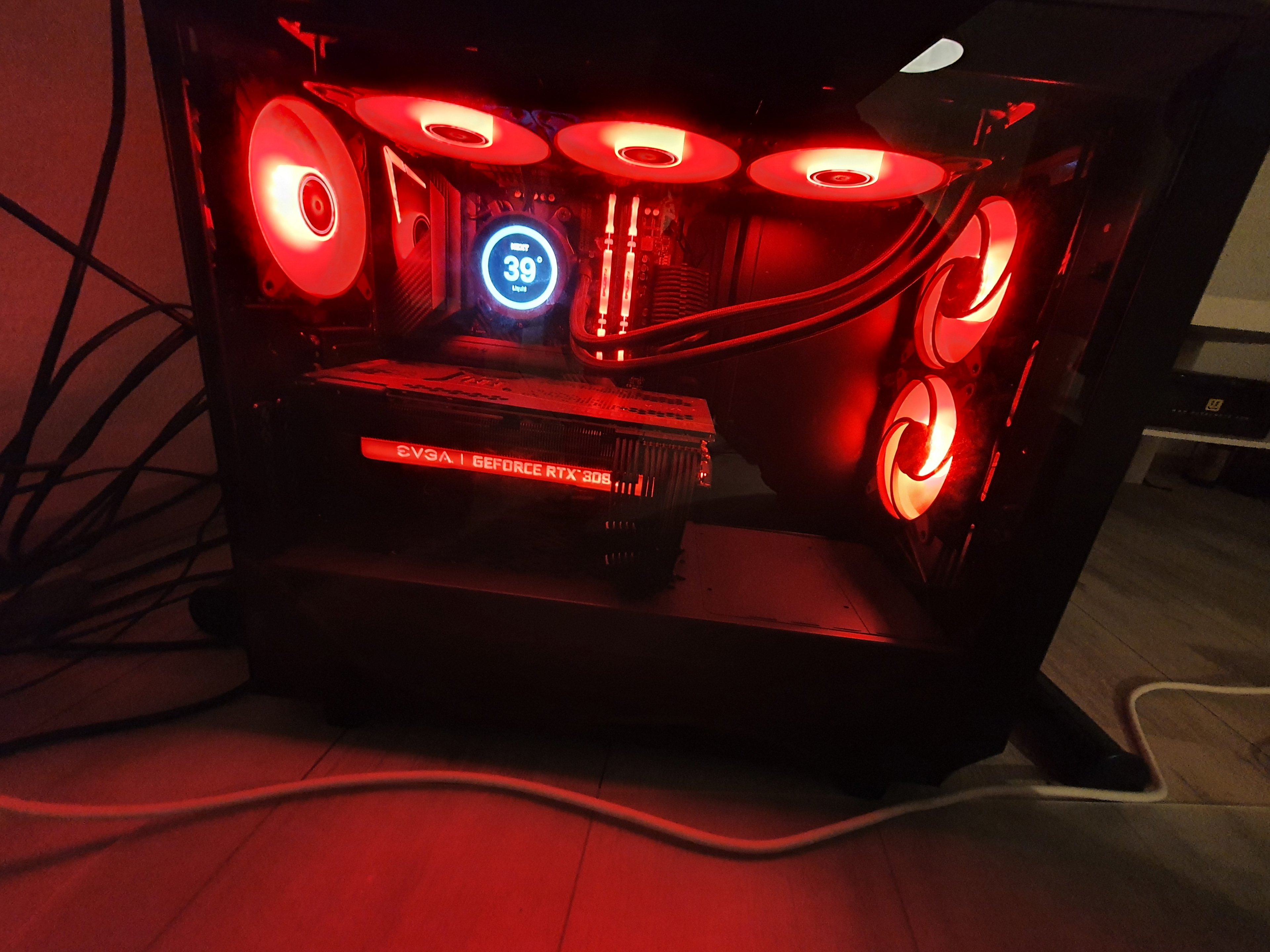

Zeige uns doch mal bitte ein Bild vom Innenausbau deines Rechners um besser einschätzen zu können, wo welche Lüfter grob hinblasen!

Anbei das Bild hoffentlich gut erkennbar.

Mir ist aufgefallen, dass du sechs Gehäuselüfter verbaut hast. Ich nehme an, die drei oben saugen die Luft raus, dadurch hast du sicher einen negativen Luftdruck im Gehäuse. Möglicherweise ist der Luftfluss bei dieser Konstellation für die SSD ungünstig. Versuche doch mal die drei oben einfach zu deaktivieren.
Es ist auch allgemein sehr sinnfrei, wenn vorne oben einer reinpustet und oben vorne ein anderer gleich raus. Mehr ist nicht immer besser. Die richtige Verteilung macht den Unterschied. CPU und GPU sind zwar im grünen Bereich, aber möglicherweise ist die Luftzirkulation bei der SSD dann suboptimal.
Im zweiten Schritt kannst du den hintersten oberen Lüfter wieder aktivieren und dann alles vergleichen.

Tbone10 schrieb:
3 oben mit der Aio NZXT Kraken Z73...
Die drei Lüfter oben gehören zur CPU- Wasserkühlung und sollten nicht deaktiviert werden!
Wie ich schon schrieb, könnte er mal einen Test machen mit einem einblasenden Hecklüfter!

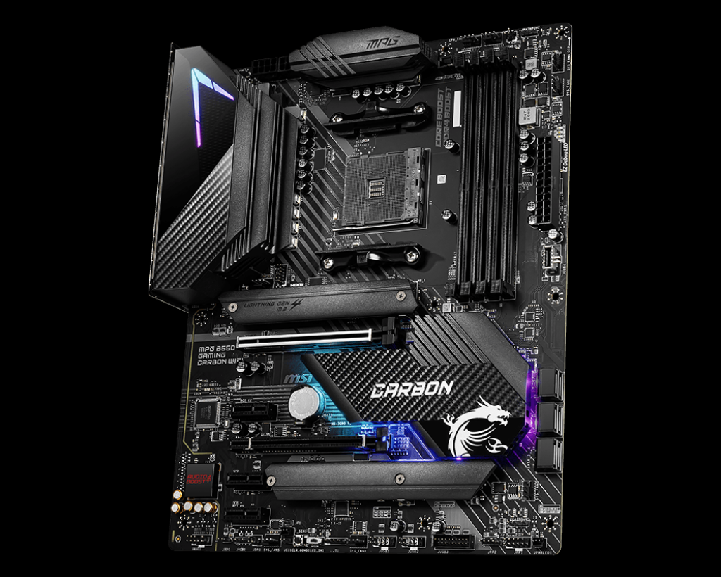

Du hast doch dieses Board?
Wenn ja, dann hat das schon Kühlkörper für den M.2- Montageplatz mitgeliefert. Du könntest eventuell einen höheren Kühlkörper finden, der dann auch entsprechend hohe Lamellen hat, was dir aber im konkreten Fall nicht weiterhelfen würde, da aktuell die gestaute Warmluft nicht richtig abgeführt wird.
Du mußt also dafür sorgen, daß der M.2- Montageplatz durch einen zusätzlich verbauten Lüfter direkt angeblasen wird oder mehr oder weniger auch durch einen umgedrehten Hecklüfter mit Frischluft versorgt wird. Für den Zusatzlüfter müßtest du dir allerdings eine eigene Halterung anfertigen, die du am Gehäuse oder am Mainboard befestigen würdest (Heißkleber läßt grüßen!)!
Hier mal eine kurze Animation der verwendeten Kühlkörper als Ergänzung zum obigen Bild:
https://de.msi.com/Motherboard/MPG-B550-GAMING-CARBON-WIFI/Overview#content_423406
(Wenn die Animation nicht läuft, dann mußt du eventuell deinen Werbeblocker ausschalten oder schaue es dir hier auf der Übersichtsseite des Boards (bitte etwas runterscrollen!) unter dem Reiter "Kühlung" an)

Ah, irgendwie habe ich die AiO wohl überlesen und überhaupt diese zweite Seite. Ändert zumindest hinsichtlich Luftzirkulation wenig. Tobe dich ruhig aus. Versuche es auch in der Richtung, dass die AiO Lüfter nach innen pusten.
Anderer Vorschlag: Diese Board-Kühlblöcke könnten vielleicht sogar hinderlich sein. Es gab schon Fälle, wo diese die Kühlung eher behindert hatten. Mein Vorschlag... Versuch es ohne Kühlkörper.
Reaktionen: Tbone10
Sehe ich auch so, gerade auch dann, wenn die warme Luft nur ungenügend abgeführt wird! Es ist auf jeden Fall einen Test Wert.
