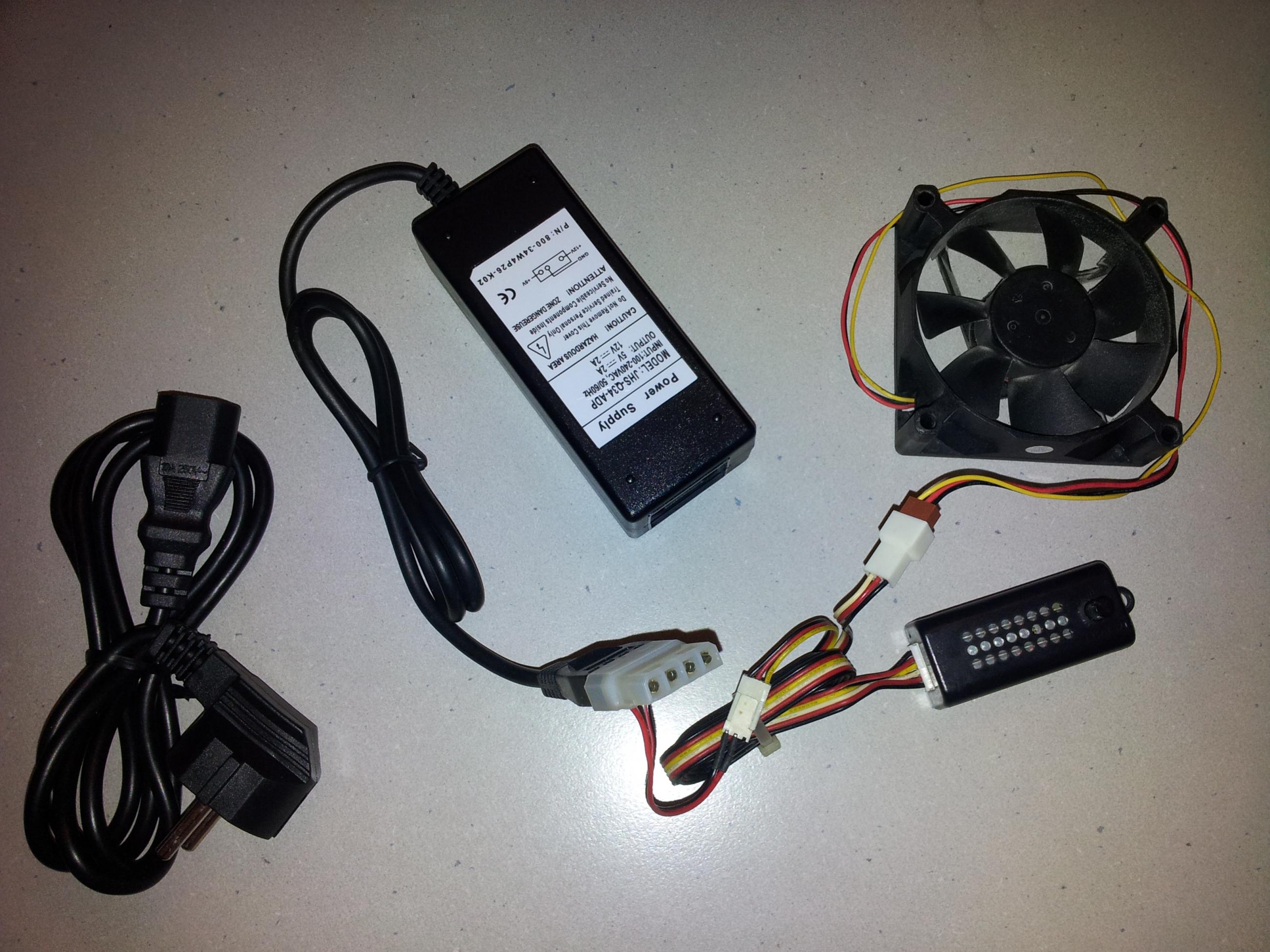

bei crucial m4 gibt's ähnliche probleme. der Support und auch viele betroffene leute machen dazu folgende lösungsvorschläge: ssd nur per strom versorgen, am besten in nem externen usb-gehäuse, welches nur an ein usb-steckernetzteil angeschlossen wird oder an einen aktiven usb-hub. die ssd fängt dann mit irgendeiner rekonstruktion an, die wohl alles wieder gerade biegt, ohne auch nur ein bit an daten zu verlieren. kannst auch richtig auf nummer sicher gehen und die ssd nur an strom anklemmen, wenn du irgendein kleines netzteil wie sowas mit adapter auf sata liegen hast:
achso, der vorgang kann schon mal einen tag dauern ^^
