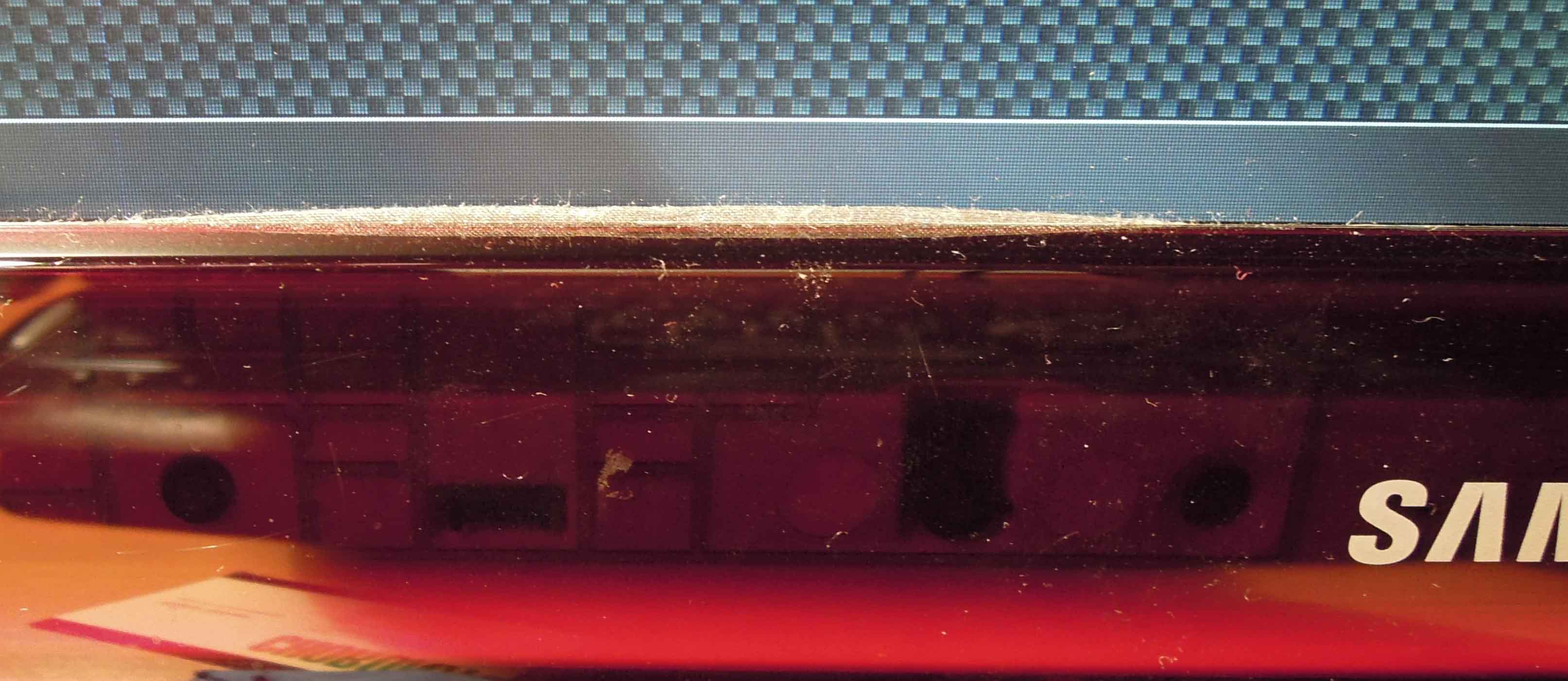

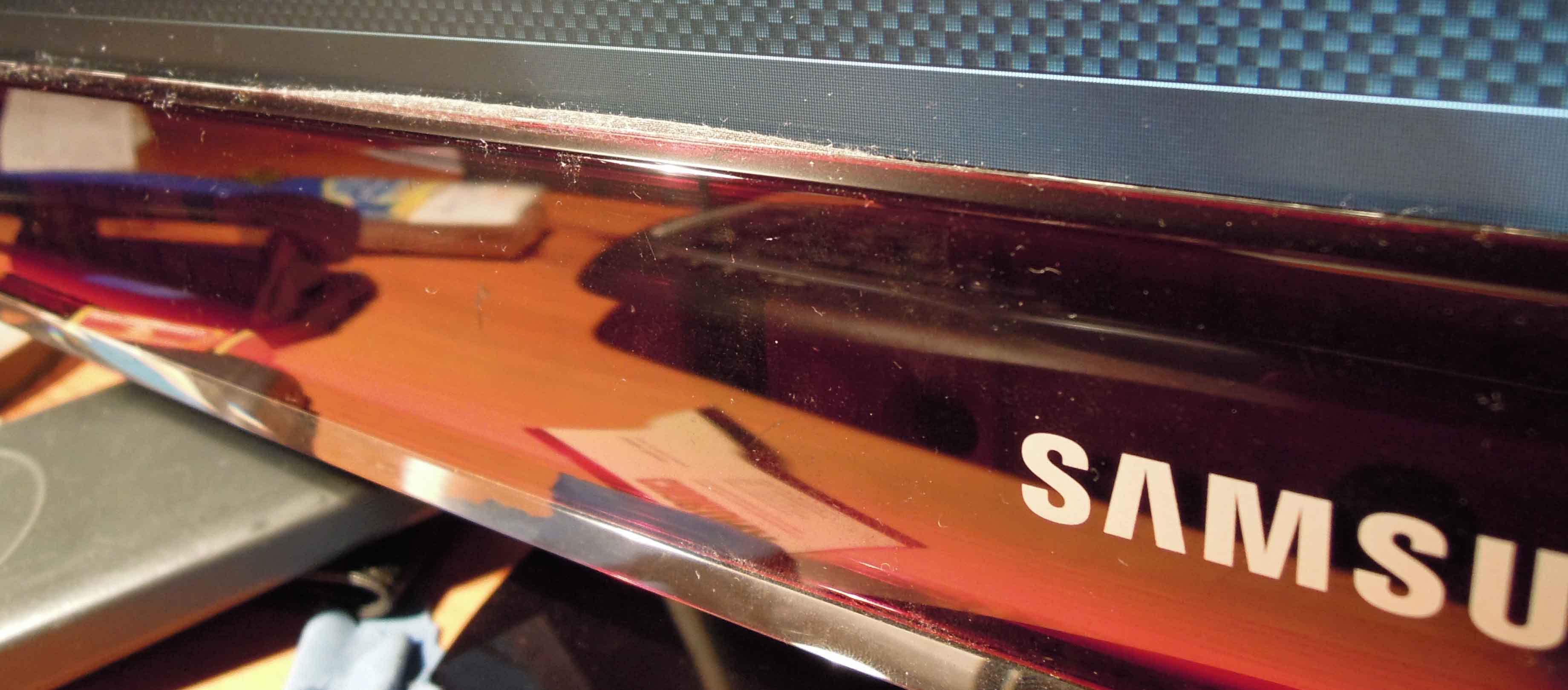

Hallo liebe Spezialisten!
Aus meinem Bildschirm kommt aus dem unteren Teil des Rahmens eine Art Flies rausgekrochen (siehe Bilder) und guck nun schon fast 2-3 mm aus dem Gehäuse raus.
Keine Ahnung wie das möglich ist, aber es passiert.
Ich frag mich, ob das ein Grund ist ihn zum Service zu geben, denn man weiß ja nicht, was das so für Auswirkungen haben kann.
Kann mir da jemand vielleicht nen Tip geben?

also wenn es einfach rauskriecht würd ichs schon zum Service geben,
vielleicht haben sie ja ne Katze eingebaut ;)
nee Scherz beiseite, solang es dich nicht stört ist es vermutlich kein Problem
transportierst/bewegst du den Bildschirm oft?
Im Grunde nie, außer ich ziehe um. Also es stört mich nicht direkt, ich habe eher so den Gedanken, kann sich was daraus entwickeln, das dann störend ist. Zudem enden die drei Jahre Anfang April...
