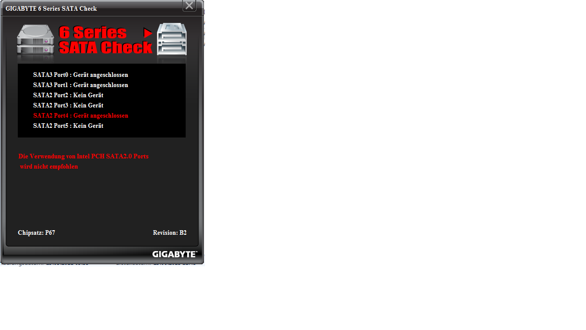

Wenn ich das Tool von Gigabyte benutze, kommt die Meldung, die ihr auf dem Screenshot seht.
Edit: Ich werde jetzt mal beobachten, ob das DVD-Laufwerk weiter spinnt.
Hast du den Karton vom Mainboard noch. Wenn ja schau mal ob dort nen Aufkleber drauf ist mit "B3-Stepping" oder etwas derartigem. Wenn nein, wäre deine Vermutung denkbar.
Kein B3-Stepping, hab nachgeschaut :)
