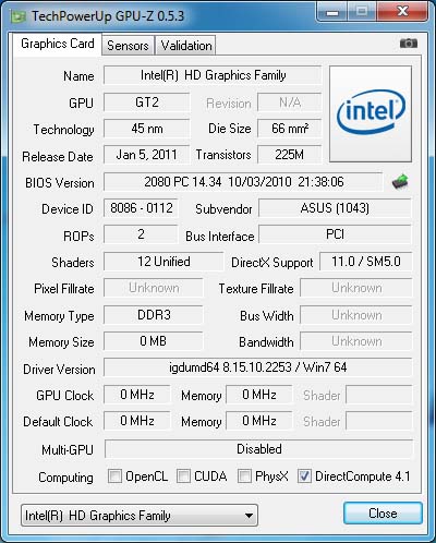

Was für eine Grafikkarte hast Du im Rechner? Die sollten wir auch noch kurz checken!
Lad mal GPU-Z, link habe ich oben schon gepostet!

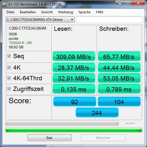

Bitte auch AS SSD laden und screen posten, ob Deine SSD richtig angebunden ist!

Grafik verblüfft mich - was ist das denn für eine Karte? Onboard?
Deine SSD ist falsch angebunden! Du musst Dein System auf AHCI umstellen. Gehe wie folgt vor:
1. Beende alle Windows-basierten Programme.
2. Klicke auf Start, gib regedit im Feld Suche starten ein, und drücke anschließend die [EINGABETASTE].
3. Wenn das Dialogfeld Benutzerkontensteuerung eingeblendet wird, klicke auf Fortsetzen.
4. Klicke auf den folgenden Unterschlüssel in der Registrierung:
HKEY_LOCAL_MACHINE\System\CurrentControlSet\Services\Msahci
5. Klicke im rechten Fensterbereich in der Spalte Name mit der rechten Maustaste auf Start, und klicke anschließend auf Ändern.
6. Gib im Feld Wert den Wert 0 ein, und klicke anschließend auf OK.
7. Klicke im Menü Datei auf Beenden, um den Registrierungseditor zu beenden.
Danach machst Du einen Neustart und stellst im Bios auf AHCI um! Such Dir den Punkt vorher im Bios, damit Du nachher sicher bist, denn wenn Du die Umstellung gemacht hast - aber nicht die Änderung im Bios machst, bekommst Du einen BluScreen!

das ist die grafik über die cpu .. hd3000 .. glaub ich...

Nein, die Abstürze die Du hattest sollten da nicht herkommen, aber Dein System wird dadurch schneller, vor allem Deine SSD.
Normalerweise sollte Windows 7 die Einstellung AHCI selbst vornehmen - ist bei Dir aus irgendwelchen Gründen nicht passiert.
Die Folge wäre, dass Deine SSD vom System nicht wie eine SSD behandelt wird. Du solltest die Umstellung in jedem Fall vornehmen!
Aber vorher erst nochmal im Bios nachschauen, wo Du die Umstellung IDE-Konfiguration vornehmen kannst - wie gesagt, sonst gibt es einen Bluescreen!

Rückgängig kann man das immer machen, und Windows neu aufsetzen musst Du deswegen auch nicht - ich habe SSDs im Rechner und habe das auch schon mehrere male machen müssen.wenn ich das umstelle auf AHCI kann da irgendwas schief gehen dass ich mein system neu aufsetzen muss oder kann ich alles im bios rückgängig machen ?

Mach nochmal einen Bench mit AS SSD - Du wirst Dich wundern, um wieviel die jetzt schneller geworden ist!
edit: Ja onboard-Grafik ist grenzwertig! Vor allem die neue in der CPU von Intel - da gibt es derzeit einige Treiber-Probleme! Kann sein, dass Deine Probleme auch daran liegen - vielleicht sind die jetzt aber auch durch die Änderungen am RAM behoben.
Liegen die Probleme an der Graka - ich schätze mal, Du nutzt den Rechner für Anwendungen und nicht für Games, dann solltest Du Dir eine kleine AMD Graka kaufen, die laufen einfach problemloser als dieser onboard Rotz!
