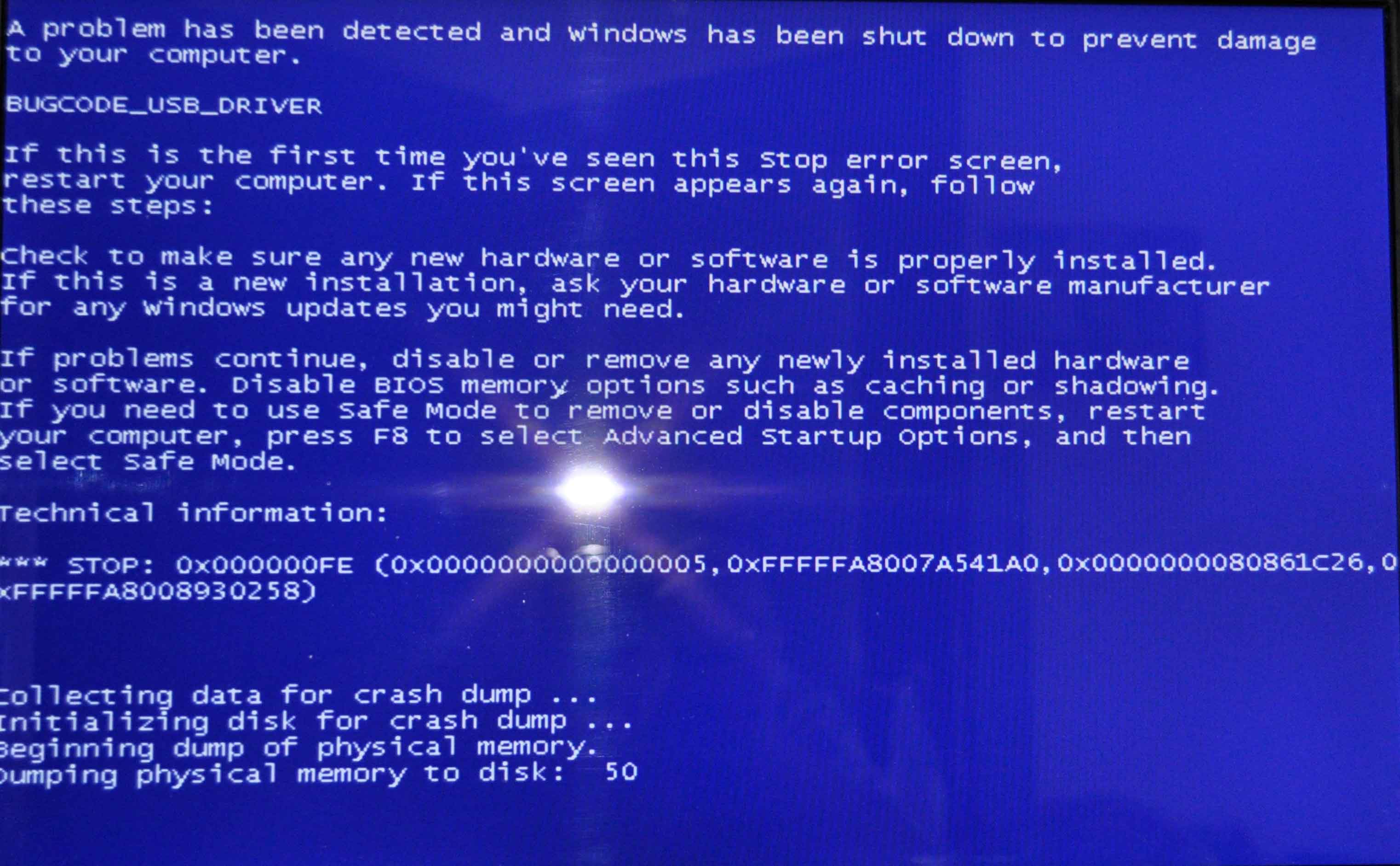

hab endlich einen screenshot erwischt ..

Wenn es dich beruhigt...ich bastel seit ca. 20 Jahren an bzw. mit PC´s und hatte in der Zeit hauptsächlich mit Asus, Gigabyte, MSI und ASRock zu tun. Und mir ist ASUS in dieser Zeit nicht übermaß anfällig aufgefallen. Hält sich -über die Zeit und Masse- alles im Gleichgewicht ;).
Zum Bluescreen...danach würde ein USB Problem vorliegen. Dem ersten Parameter in der Klammer nach zu urteilen (0x5), liegt ein Hardwaredefekt (defekte physische Hardwareadresse) - kein Treiberproblem - vor. Dies könnte u.U. auch durch ein defektes USB Peripheriegerät auftreten. Was hast du für USB Geräte angeschlossen?
Wenn dieser Fehler immer, oder hauptsächlich vorkommt, würde ich neben dem RAM auch gleich das Board zurückschicken.

es kommt noch ein bluescreen -> system service exeption

plnemo schrieb:
der fehler lässt sich durch verschieben des rechners provozieren ..
Ist in dem Fall fast egal, was für ein Bluescreen angezeigt wird, da hier möglicherweise / offensichtlich ein Wackler oder falscher Kontakt für die Probleme verantwortlich ist.
Probiere den Tischaufbau aus.

Der Wackler kann im Prinip von allen Anschlüssen vom / bzw. am Mainboard, Netzteil, Gafikkarte, etc. ausgehen. RAM würde ich eher ausschließen, sofern die Klammern korrekt geschlossen sind.
Überprüfe alle Anschlüsse noch mal genau, bzw. abstecken und wieder aufstecken.
Wenn heute der letzte Tag ist, schicke die Sachen lieber zurück - außer der Händler gibt dir noch eine Fristverlängerung (was eher auszuschließen ist).
