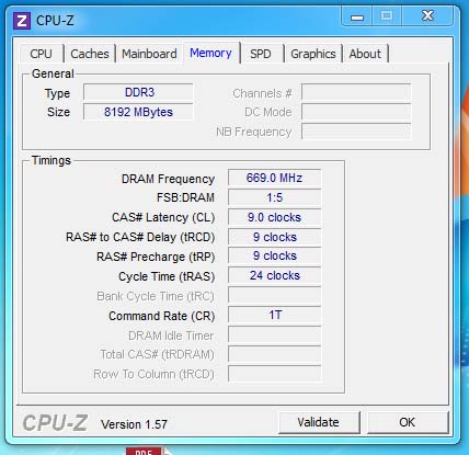

wo finde ich den cpu-z ... im bios ?
hier ein screenshot
Nee, das ist nicht ok. im ausgegrauten Feld Channel sollte Dual oder Dualchannel stehen!
Hast Du die beiden RAM-Speicherriegel im gleichfarbigen Slot?

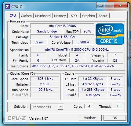

Mach auch mal einen Screenshot von dem ersten Reiter "CPU" UND auch einen Screenshot von "SPD" Wichtig!!!
die screenshots cpu-z und spd

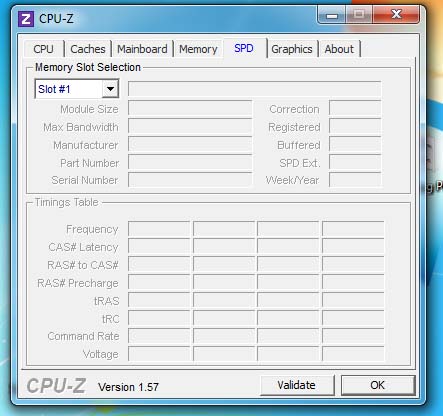

Also das ist mehr als seltsam! In Slot 1 ist offensichtlich gar kein RAM-Modul! Das besetzt man aber eigentlich immer oder hast Du hohe RAM-Module die nicht unter den CPU-Lüfter passen?
Beantworte mal meine Frage bezüglich den RAM-Modulen? Sitzen die jetzt in gleichfarbigen Slots? Im Reiter SPD mal oben durchklicken, wo die RAM-Module sitzen!
Nebenbei, exzellente CPU mit nur 0,968 Volt! Oder hast Du die Core-Voltage manuell herabgesetzt? Das würde die Abstürze erklären!
edit: Wenn die in 2 + 4 sitzen, die aber nicht im Dua-Channel laufen, dann solltest Du die Module in 1 + 2 setzen! Sind die gleichfarbig oder sind 1+3 sowie 2+4 gleichfarbig?

bei der cpu 0,968 Volt hab ich nichts dadran verändert..

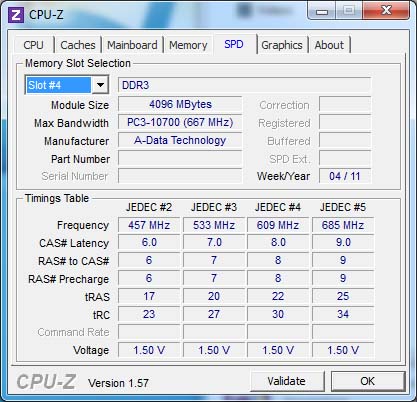

Da haben wir schon mal ein Problemchen entdeckt.
Du hast RAM mit den Einstellungen 9-9-9-25-34 bei 1,5 Volt.
Eingestellt hast Du 9-9-9-24.
Geh in Dein Bios und änder mal diese Einstellungen so wie sie bei Dir im Reiter JEDEC#5 stehen!
edit: RAM kannst Du auch in 2 + 4 lassen - dennoch, entweder erkennt das Programm Dein RAM nicht oder etwas anderes passt nicht. Die Riegel werden aber erkannt, da Du ja in der Anzeige 8 GB hast. Egal, ändere erst mal die BIOS einstellungen wie oben beschrieben!
ACHTUNG: überprüfe auch gleich, ob im BIOS das RAM auch mit 1,5 Volt betrieben wird! Wenn nicht, ändern auf 1,5 Volt!
CPU mit 0,968 Volt - dann hast Du eine sehr gute CPU erwischt!

ich mein das ist nicht ganz richtig zumindest bei sandy sieht man auch bei youtube, ich habe vollbestücken steht bei mir auch nix.
ich mein das es nicht auslessen kann zumindest bei p8
sonst würde SINGLE (channel) stehen
nach der test sind die werte bei mir ähnlich wie andere ähnliche systeme (sisoft sandra oder everest aktuelle ver.)
ahh, ok - danke für den Hinweis! Kam mir gleich komisch vor.....
