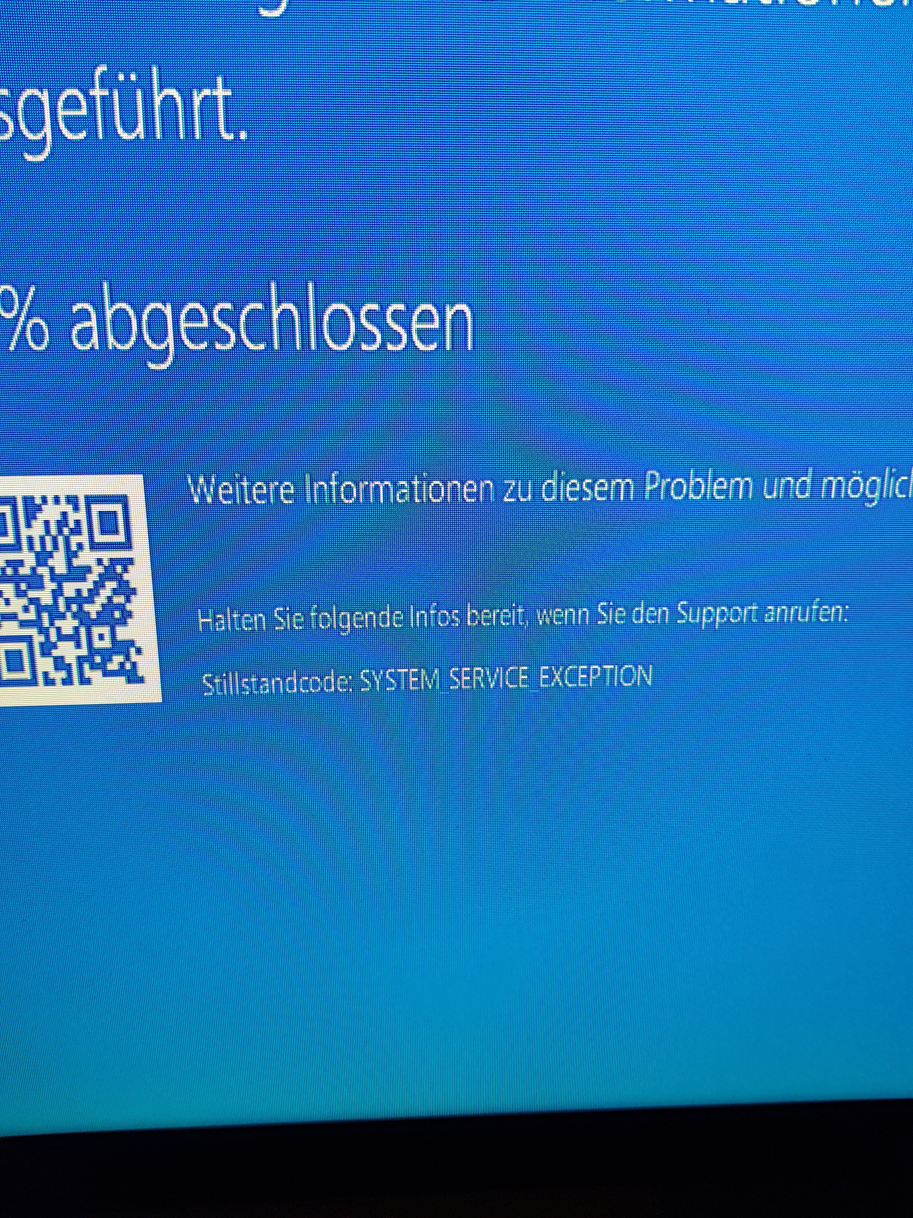

Habe folgendes problem und zwar habe ich gestern den neuen adrenalin 18.12.2 Treiber installiert bis dahin lief alles super ! Aber seit dem komme ich nur noch bis zum Anmeldebildschirm danach kommt ein bsod und der rechner startet neu. Habe schon versucht im abgesicherten Modus alle Amd Treiber zu deinstallieren und nur den neuesten zu installieren ohne erfolg dan habe ich versucht eine systemwiederherstellung von vor einer woche zu machen, bekommt er aber auch nicht fertig weiß nun nicht mehr weiter. Habe die vermutung das ich mir die graka zerschossen habe 🤔 ist nun 3 jahre alt

Treiber hab ich mit dem tool von Amd im abgesicherten Modus deinstalliert komme aber auch ohne die Treiber nicht auf den normalen Desktop, der Pc stürzt beim Anmeldebildschirm ab

Okay versuche es nochmal mit diesem tool lade es auf einem anderen pc herunter und schiebe es auf ein usb stick. Das Programm von amd heißt Amd cleanuputility. Was aber komisch ist das der pc im abgesicherten modus beim geräte manager die graka nichtmehr findet.

Okay also hab nochmal ddu laufengelassen und versucht ein älteren Treiber zu installieren, das installationsprogramm sagt dan erkennungstreiber konnte nicht geladen werden.
Okay für den linux livestick muss ich ein bootfähigen usb stick erstellen, versuche das mal danke schonmal !
Also habe ubuntu installiert aber blöde frage wie kann ich jetzt hier sehen ob meine graka ok ist ?
